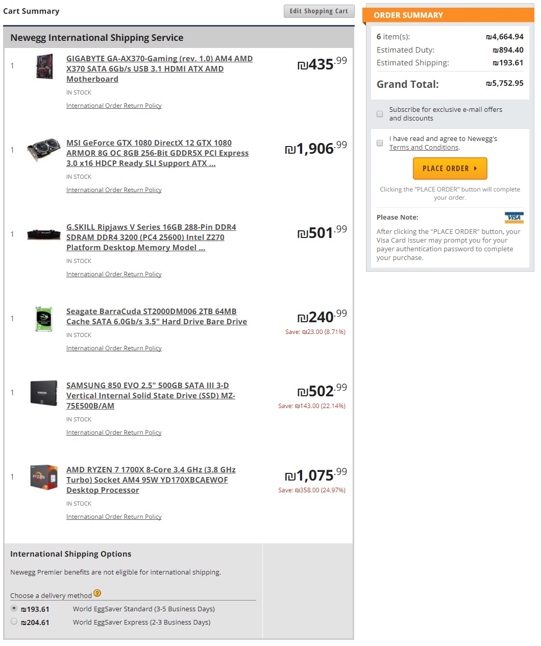

את המפרט הרכבתי בNewegg והוא לא כולל מארז וספק כוח, מהסיבה שאותם לא כלכך שווה להזמין מחו"ל בגלל עלות המשלוח. לכן אותם תקנה בארץ
המחיר שאתה רואה בתמונה ב"Grand Total" הוא מחיר סופי כולל משלוח ומיסים. עם המסך ביחד זה יוצא 6,483, מה שמשאיר לך 1000 ש"ח לספק ומארז.

בוא אעשה לך קצת סדר. אני בחרתי את גרסת הX בגלל שאתה לא מתכנן לעשות OC, כי אם אתה כן מתכוון לעשות, אז אפשר לקנות את ה1700 ועם OC קל אפשר להגיע לתדרים של ה1700X.
אז אם אתה לא מתכוון לבצע OC אני ממליץ על 1700X, לגבי קירור מספיק קירור של 100-130 ש"ח, לא צריך יותר מזה, ועדיף לקנות אותו בארץ, זאת גם הסיבה שהוא לא נמצא במפרט. עדכון: זה דווקא יוצא קצת יותר זול להזמין אותו מחו"ל, הלינק לקירור למטה.
אם אתה כן מתכנן לבצע OC אז כמו שאמרתי עדיף ללכת על ה1700 הרגיל עם קירור הסטוק שבהחלט מספיק בשביל להגיע לתדרים של ה1700X.
לגבי ה-1080 בוודאי שיש טעם, אם אתה מתכוון לשחק משחקים כבדים על רזולוציה וקצב רענון כמו שבמסך שהמלצתי לך, GTX1080 הוא כרטיס מעולה בשביל זה. אין לזה שום קשר ל- OC. גם בלי OC המעבד יעמוד בזה ולא יגביל את הכרטיס אם לזה אתה מתכוון.
הלוח ששמתי במפרט במחיר מעולה ולוח B350 לא יהיה זול ממנו בהרבה. לכן בחרתי אותו אפילו שאני יודע שכנראה לא תבצע OC. לוחות X370 עדיפים בכל מקרה, לא רק לOC, אבל בעיקר. ובתוספת מחיר השטותית (שאני לא זוכר אותה כרגע), זה היה שווה את זה.
ספק כוח של 400W לא יספיק לך, לא משנה איזה מעבד תבחר. הרכיב שצורך הכי הרבה חשמל הוא הכרטיס מסך. למעבד וללוח ההשפעה מינורית ביחס אליו.
לגבי Seagate, אין לי מושג על מה אתה מדבר. אשמח אם תוכל לשתף אותי במה שראית/קראת/שמעת.
לגבי זיכרונות בערוץ כפול, זאת אופציה לקחת 8x2, אבל כמו שיש לזה יתרון יש לזה גם חיסרון וזה אפיק השדרוג. כי עם סטיקים של 8GB אתה תוכל בעתיד להגיע ל32GB במקסימום, ועם סטיקים של 16GB אתה תוכל להגיע ל64GB.
באופן כללי הייתי אומר שבכל אפשרות יש חיסון ויתרון, אבל במקרה שלך אני חושב שעדיף יותר ללכת על סטיק בודד מהסיבה שעם המפרט הנוכחי אתה תגיע ל75FPS בכל משחק כמעט, על ההגדרות הכי גבוהות. לכן ה"בוסט" שיתן לך הזיכרון בערוץ כפול הוא לא רלוונטי, כיוון שהמסך שהמלצתי לך הוא 75Hz.

תודה רבה על התגובה הזריזה והמפורטת,
הניסוח שלי היה קצת קלוקל: אין לי התנגדות  ל OC, נהפוכו, אני מניח שקלוק יעזור יותר למשחקים ממספר הליבות.  להבנתי כל סדרת הצ'יפים r7 פתוחה ולכולם יש קיבולת מקסימלית של 4ghz, ככה שאם עושים OC זה משנה מעט מאוד כמו שאמרת. לעומת זו, לסדרת ה X אין מערכת קירור. ככה שבעצם יוצא שצריך לשלם יותר על סדרת האיקס למרות שאפשר בקלות להגיע לקיבולת שלה עם אוברקלוקינג ובנוסף לזה צריך להשקיע עוד במערכת קירור, אולי מקבלים מסדרת ה X מהירות מובטחת ויציבה אבל לייצב צ'יפים מסדרת r7 על לפחות 3.8ghz זה די קל. (אשמח ללינק משתלם וכדאי למעבד כזה שלא מסדרת X. אולי אני יכול לקנות אפילו את הAMD RYZEN 5 1600 6-Core 3.2 GHz ולעשות לו OC ל4ghz בלחיצת כפתור ולחסוך כמה מאות שקלים? (https://www.newegg.com/global/il/Product/Product.aspx?Item=N82E16819113435&cm_re=ryzen_5_1600-_-19-113-435-_-Product) כזה לדוגמא?). ואשמח גם ללינק המשתלם שמצאת ל B350 ׁׁ(שוב, אלא אם כן הפער באמת זניח)
בקשר לכרטיס הגרפי, נראה קצת משונה לקנות כרטיס כזה יקר למסך ברזולוציה כזו ( לא יספיק  כרטיס גרפי של AMD ומוניטור איכותי יותר עם freesync?). הכסף משחק כאן תפקיד מרכזי, חבל לבזבז אותו על overkill בשביל אפס תמורה. העניין המרכזי פה הוא ערך פר שקל. לדוגמא rx580 עם מוניטור של עם freesync של 75-100 הרץ? כן, יש ל nvdia את הכרטיסים הכי איכותיים, אבל אם חווית המשחק לא משתפרת את זה מה הטעם? אני לא משחק ב 4K או 1440p עם 144hz. אז מה הטעם בלקנות 1080? תוכל לעזור לי למצוא עסקאות משתלמות לכרטיס ולמסך הזה? (https://www.amazon.com/LG-24MP59G-P-24-Inch-Monitor-FreeSync/dp/B06XDY3SJF/ref=sr_1_1?s=electronics&ie=UTF8&qid=1504666577&sr=1-1&keywords=lg+freesync נגיד מסך כזה? מחיפוש זריז)
אין לי תוכניות לשדרג ל 64GB בזמן הקרוב, נראה לי אפשרי לקנות 2 כרטיסים של 8GB עכשיו... וזה שם אותי בערוץ הכפול. אם אני אצטרך טונות של RAM בעתיד אני תמיד אוכל לקנות שניים של 16GB. כלומר שני 8GB זה די סביר למשחקים, וזה נשמע כמו אלטרנטיבה עדיפה לעומת לקנות זכרונות ולא להשתמש בהתחלה בערוץ הכפול. חשבתי אולי על 2x 8gb 3200 g.skill flare אם אתה יכול למצוא עסקה משתלמת לזה?
בקשר ל Seagate: להבנתי הכרטיסים האלו נוטים להכשל בשיעור גבוה יותר, במיוחד בגדלים משונים. חבר שמתעסק איתם לעיתים קרובות המליץ לי להתרחק מהם. https://www.backblaze.com/blog/hard-drive-failure-rates-q1-2017, כל הנתונים שלהם גלויים לציבור. יש שם ספירת דרייבים וספירת כשלים... זה נראה לך משמעותי? יש שיעור כשלון גבוה אם מדובר רק ב 5 דרייבים מתוך 20... וזה לא משמעותי כמו 100 דריבים מתוך 400.
הספק ששלחת נראה קצת ישן וסביר לכל היותר אבל יש לו ארבעה פינים של 8 וזה יכול להיות 8 או 6 פינים.
אני לא רוצה מארז עם פאנל או אורות נוצצים.
ה-SSD שהצעת עכשיו נראה נחות מזה שהצעת קודם.. של EVO850 אזל מהמלאי? ביצועים (http://www.anandtech.com/show/10741/the-western-digital-blue-1tb-ssd-review/3 וגם http://www.anandtech.com/show/11766/the-crucial-bx300-480gb-ssd-review-back-to-mlc/2) נראה שה mx300 לדוגמא מגיע לביצועים גבוהים יותר (https://www.newegg.com/global/il/Product/Product.aspx?Item=N82E16820156151&cm_re=mx300-_-20-156-151-_-Product) בהפרש מחירים יחסית מינורי. ואם אני הולך לקחת את הספק כוח שהצעת הוא יוכל לסחוב שני כרטיסים גרפים מהסוג שהצעת
שוב, תודה מראש על הזמן והסבלנות:)

בגדול אתה צודק. יותר משתלם כלכלית לקנות מעבד לא מומהר (לא מסדרת הX) ולהמהיר אותו. אני לא יודע אם יש לך נסיון ב- OC, ואם אתה אומר את זה מתוך ציניות או מתוך חוסר יידע, אבל זה לא כלכך פשוט וממש לא "בלחיצת כפתור". זה דורש התעסקות, במיוחד אם אין לך נסיון בתחום, ותמיד יש את הסיכון שתפגע במעבד.
בנוסף, אל תשכח שאתה מאבד את האחריות על המעבד. אז עכשיו השאלה היא האם ההפרש במחירים בין ה1700 ל1700X עם קירור שווה לך את כל זה.
ואם אתה מתכוון לבצע OC, תעשה לעצמך טובה ותקח לוח X370. אם אתה לא מתכוון להמהיר אז זאת אופציה לקחת לוח B350, אבל ההפרש במחיר לא גדול והלוח ששמתי לך במפרט במחיר מעולה. בכל מקרה, לבקשתך, אם הייתי צריך לבחור לוח B350 הייתי הולך על אחד מאלה:
https://www.newegg.com/global/il/Product/Product.aspx?Item=N82E16813157759
https://www.newegg.com/global/il/Product/Product.aspx?Item=N82E16813128991
אין ספק שאתה יכול גם ללכת על ה1600, אבל בתקציב כמו שלך אני הייתי מכוון יותר גבוה.
המסך שהמלצתי לך הוא אמנם ברזולוצית FHD, אבל זה כמעט 2K. הרזולוציה היא 2560x1080, זו לא רזולוציה נמוכה, ובנוסף קצב הרענון הוא 75Hz. כרטיס GTX1070 ייספק אותך גם כן במקרה הזה, אבל אם אתה רוצה לנצל את ה-75Hz על ההגדרות הכי גבוהות במשחקים חדשים אז כבר עדיף ללכת על GTX1080.
הכרטיסים של Nvidia נכון להיות משתלמים יותר מבחינת המחיר. הRX580 שווה ערך פחות או יותר לGTX1060 3GB, ואם תבדוק אתה תשים לב שהRX580 יקר ממנו.
עם RX580 אתה לא תגיע ליותר מ60FPS במשחקים חדשים, לכן לדעתי זה פחות כדאי, ואין טעם לקנות איתו מסך עם קצב רענון גבוה. אוכל למצוא לך מסך כזה אבל לפי דעתי זה פחות משתלם.
אני חושב שאתה טועה, אתה אף פעם לא יכול לדעת מה יהיה ומה יהיו הדרישות לגיימינג בעוד 5 שנים, ואם תרצה שהמחשב שלך עוד יהיה אקטואלי אתה עלול להפסיד אותו, אבל כרצונך.
בכל אופן, למה דווקא הדגם הזה? הוא דיי יקר ובאמת על כלום! כל הזיכרונות היקרים האלה זה סתם וואסח של עיצוב או צלעות קירור משופרות למי שרוצה לבצע עליהם OC או סתם ליופי.
בכל מקרה זה הדגם שביקשת:
https://www.newegg.com/global/il/Product/Product.aspx?Item=N82E16820232530
וזה הדגם שאני ממליץ:
https://www.newegg.com/global/il/Product/Product.aspx?Item=N82E16820233867

1. בקשר למעבד: הבנתי שיש בערך 4 מצבים לOC ידני בצ'יפים האלו, יש תוכנה מיצרנית לוח האם שעושה OC אוטומטי בלחיצת כפתור, מה שיביא אותי ל 3.8ghz. ואפשר הבנתי להגיע ל 3.9ghz בטיוניג ידני. ככה שגם אם אני לא מבין בזה דבר תמיד אוכל להגיע ל 3.8ghz באופן אוטומטי.
2. בקשר ל GPU: נראה שה RX580 מגיע ל 60FPS ברוב המשחקים, זה הודות ל freesync.. נראה שהוא נשאר תמיד על שירו קבוע והכרטיס חלק יותר ללא קשר לפריימ-רייט. (שים לב: http://www.anandtech.com/show/11278/amd-radeon-rx-580-rx-570-review/13). כלומר, אם אני לא בוחר בכרטיס freesync אולי פשוט עדי, ללכת על 1070. נראה ש RX580 טובים יותר מהכרטיסים של NVIDIA בכל מה שקשור ל crypt mining לכן המחיר שלהם גבוה יותר מה 1060GTX, אולם יש כאלו שזולים יותר. הבנתי ש AMD טובים יותר בחישובים למשחקים.. אבל נראה שהם עדיין עושים עבודה טובה במשחקים, פשוט לא טבוה כמו NVIDIA, ואין גישה לכל ה VEGA 56 או VEGA 65 שמתחרים עם ה- 1070 וה -1080. בכל מקרה זה נראה לי קצת מוזר לקנות 1080 אם אין מוניטור של 1440p
3. בקשר ל RAM, ה- latency של הכרטיס שאני הצעתי נמוך יותר, לכן הוא עולה יותר. נראה יותר סביר שהוא יגיע ל 3200. ונראה שבהרצה ראשונית שניהם ירוצו על 2400, כי 3200 זה פרופיל XMP ו 2400 זה תדר ה jdec המקסימלי.
זה שהתזמונים שונים בין שני הזיכרונות זה נכון, זה שיש בכך השפעה על התדר (ב-OC) זה כבר לא נכון וזה לא קשור. ויותר מזה, ההשפעה של זה בביצועים במשחקים היא אפסית. חפש ביוטיוב DDR4 CL14 vs CL16.
אם בכל זאת אתה מחליט לזרוק על זה כסף יש את הזיכרונות האלה שעם תזמונים זהים וקצת זולים יותר:
https://www.newegg.com/global/il/Product/Product.aspx?Item=N82E16820232217
לגבי כרטיס מסך, תחליט מה שתחליט, נראה לי שאתה כבר ילד גדול בעניין :) . גם GTX1070 יעשה עבודה מעולה, על RX580 לא הייתי הולך.
אוקיי, תודה רבה על כל ההמלצות והסבלנות..אני חושב שאכן אלך על 1080. שכחתי לשאול שאלה חשובה, מדוע AMD ?
