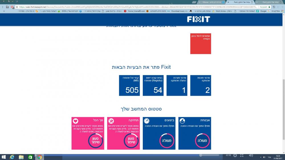

2)יש לו תוכנה שניקרת fixit של בזק בינלאומי ויהא מרא שיש בעיה בארד דיסק(צירפתי תמונה) עכשיו יכול להיות שזה הבעיה אך קשה לי להאמין
כרגע במחשב יש 2 ארד דיסיקים אם באמת יש בעיה בארד דיסק איך אני יכול לדעת באיזה ארד דיסק יש בעיה? שאני לא יקנה סתם עוד ארד דיסק

והתוכנה אגב שאתה משתמש לגילוי תקלות לא ממש מפרטת מה התקלה ויכול להיות הכוונה לקבצי מערכת לא מסודרים על פי סדר כרונולוגי

להוריד את התוכנה CRYSTAL DISK INFO, שבודקת דיסקים, מהלינק שנתן לך גבריאל ולהעלות את התוצאות(צילום מסך)של כל ההארד דיסקים לפה.
