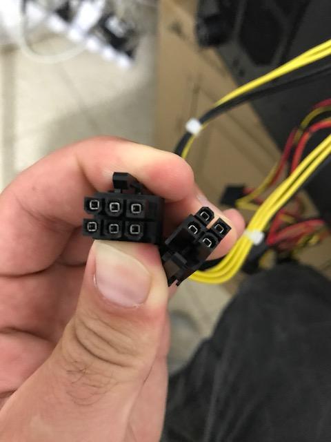

שלום, יש לי בעיה דומה רק שאצלי בספק כח זה חיבור של 6 פינים ולא 8 כמו בתמונה (בכל זאת חיברתי אבל חסרים שני פינים)

אתה צריך מתאם כזה -
http://www.cable.co.il/pl_product~260227~37~119.htm
צד אחד לחבר לספק כח ואת השני ללוח. אתה מחבר רק 4 פינים מהספק של הכבל המקורי ועוד את המצאם.
תוודא שאתה לא מחבר כבל של כרטיס מסך, שם נפוץ ה  4+2.
 נראה לי לפי התיאור שלו שהוא צריך דווקא את זה מ-6פין בספק ל-8פין בלוח
http://www.plonter.co.il/detail.tmpl?sku=6pin8pinconv&lang=heb&cart=15040242953939465
למרות שרשום שם שזה ל PCIe (כלומר לכרטיס וידאו) אבל אני חושב שזה מתאים ל2 המיקרים.

יש לי בספק 6+4 אין איזה קומבינה לזה אני אהיה חייב את המתאם הזה?
אין קומבינות.
או שתדפוק לוח-אם או שתיקל את אחד המתאמים.

פשוט זה מוזר לי שאני קונה ספק ולוח ביחד והמוכר לא אומר כבר במעמד הקניה על העניין הזה. חושב לעצמי אולי זה אמור להיות ככה פשוט יש דרך אחרת לעשות את זה....
תודה רבה על העזרה אין ברירה אחרת כנראה אני אקנה את המפצל.

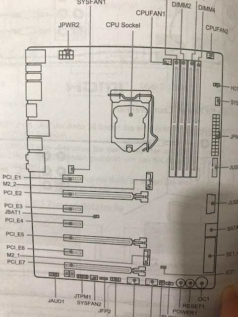

וזה המדריך למשתמש של הלוח ->
http://download.msi.com/archive/mnu_exe/E7976v1.0.zip
יש 8 פינים ולא 6.
ראה בסרטון של MSI לחיבור 4 פינים לתושבת של 8 פינים (החל מ- 0:21 ואילך) ->
https://www.youtube.com/watch?v=gkDYyR_83I4&feature=youtu.be

זה לא המצב בסרטון מראים שיש לו בלוח שני כבלים 4+4 פינים אצלי יש 6+4 פינים בשום מצב זה לא מתחבר ל8 פינים תמיד יהיו 2 ספאר איך שלא תהפוך את זה תודה אבל בכל זאת.

בדקתי את החיבור של ה4 פינים, המחשב כן נדלק הפעם אבל לא עלה.
