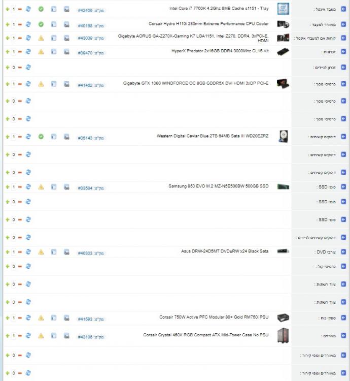

כרגע חבר עזר לי ובנה לי מפרט ראשוני הוא נבנה בKSP כי היה לו נוח הממשק לא מחייב הרכישה משם אשמח לחוות דעת מצורף תמונה של המפרט המחיר שלו יצא באזור ה10090 אשמח לדעתכם הכנה בנוגע למפרט שבנו לי ואם יש בעיה אז לפרט מאוד מתעניין אם משהו לא טוב תודה רבה מראש =]

תודה רבה אני מחפש מחשב מרכיבים איכותיים ואמינים שיחזיקו לאורך זמן ויעמדו בעומס זה נראה סבבה זה הכי טוב ואיכותי שאפשר להוציא מהתקציב?
לדעתי כן אבל כדאי לשמוע דעות של עוד אנשים.
קיבלתי גם הצעה למפרט הנ"ל אשמח לתגובות ודעות עליו...
