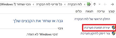

יש תוכנה חינמית לשמירת אימאג?
יש כבר בוינדוס בלוח הבקרה - גיבוי ושיחזור - יצירת תמונת מערכת. גם אני מידי פעם שומר אימאג' באופן קבוע ככה שאם יש בעיה עם הוינדוס אפשר להחזיר את המחשב למצב שהיה בזמן שעשיתי את האימאג'.
