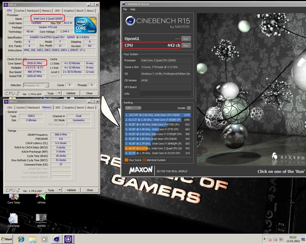

יש לי במקרה Q9550 (עם oc ל-3.4Ghz), עם GTX970, כונן SSD ו-8 ג'יגה ראם.
ברוב המשחקים הוא בקושי מגביל, אם בכלל (הגבלה מבחינתי = 60FPS), כך שאם משחק רץ על 100FPS ואצלי על 70FPS בגלל צוואר בקבוק מה-CPU - זה לא כזה משנה לי.
במשחקים היותר כבדים, צריך לשחק עם ההגדרות הגראפיות, ולדעת להוריד את כל ההגדרות שמכבידות על ה-CPU, כגון צללים למשל. זה יכול ליצור הבדל של שמים וארץ בביצועי המשחק ללא פגיעה משמעותית באיכות הויזואלית.
אני כיום בזמני הפנוי משחק בעיקר rainbow six: siege - רץ על 80FPS~ בממוצע על הגדרות ultra, למעט הגדרת צללים שהיא על מדיום.
כמו כן, אני חושב שברוב המשחקים כונן SSD הוא must. לשם דוגמא, במשחק הנ"ל - כאשר הוא ישב על ה-HDD שלי - זמן הטעינה בין סיבוב לסיבוב היה בערך 10 שניות. כאשר הוא יושב על ה-SSD, הטעינה מיידית (פחות משנייה אחת). לגבי ראם - 8 ג'יגה כיום הוא גם מתחיל להיות גבולי עבור משחקים כבדים, כבר קרה בעבר שהייתי צריך לסגור תוכנות רגע ע"מ שמשחק יפסיק לטחון עם ה-page file.
בזמנו הייתה התלבטות האם ללכת על כפול ליבה חזקה (E8xxx) או מרובע ליבה שמעט יקר יותר, והראה ביצועים נמוכים יותר במשחקים - עקב אי תמיכה בעיקר.
ההחלטה ללכת על מרובע השתלמה מאוד, לכן אני גם חושב שכיום שני המעבדים המשתלמים ביותר לגיימינג (לא תקציבי) הם ה-1700 ו-1600. גם אם אינטל כיום מראה יתרון בחלק מהמשחקים, ישנו סיכוי טוב שבעתיד זה ישתנה כאשר יתרון הליבות הנוספות יבוא לידי ביטוי, כפי שהוא בא לידי ביטוי כבר היום ברוב תוכנות העריכה שמנצלות באופן קרוב למושלם את כל יכולות המעבד.

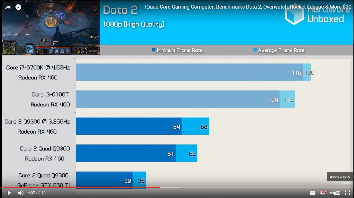

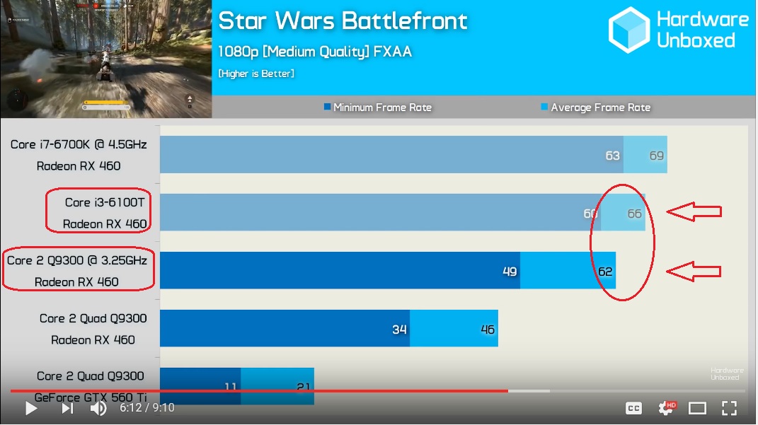

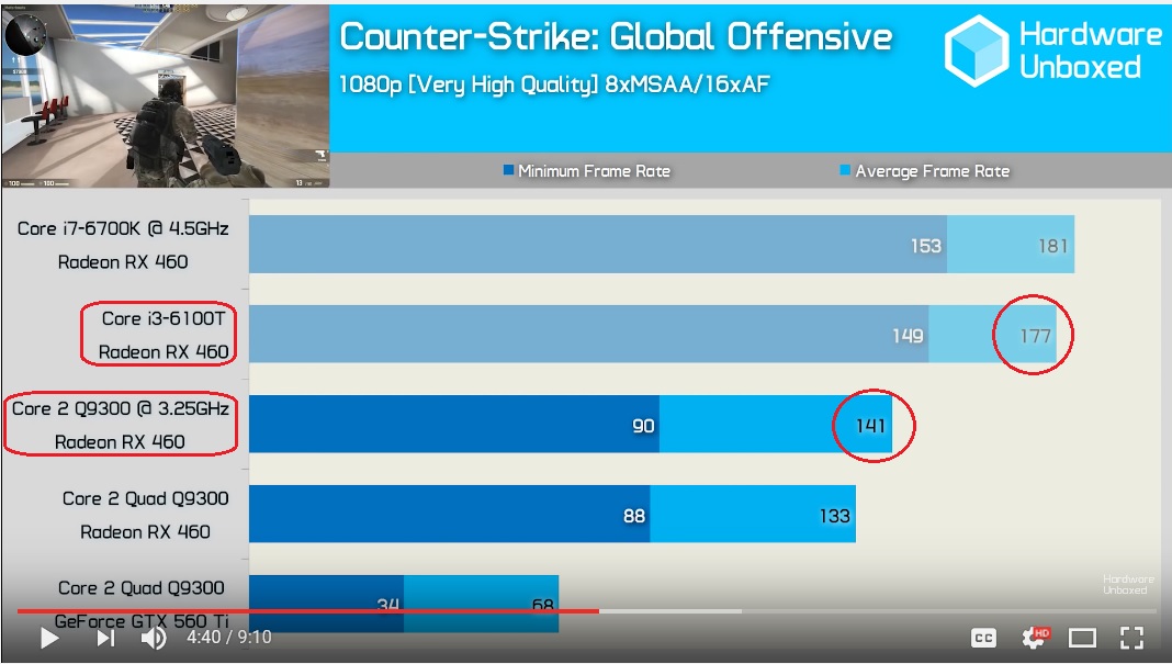

תקציר מנהלים של המובא בסרטון:

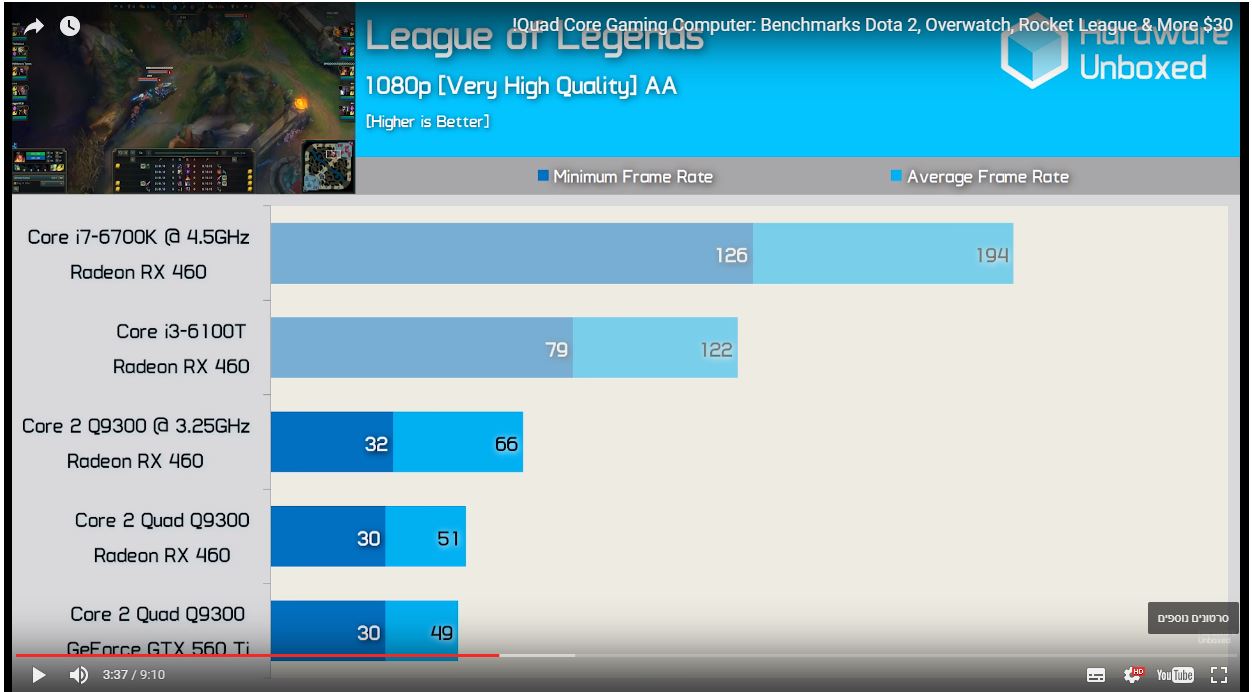

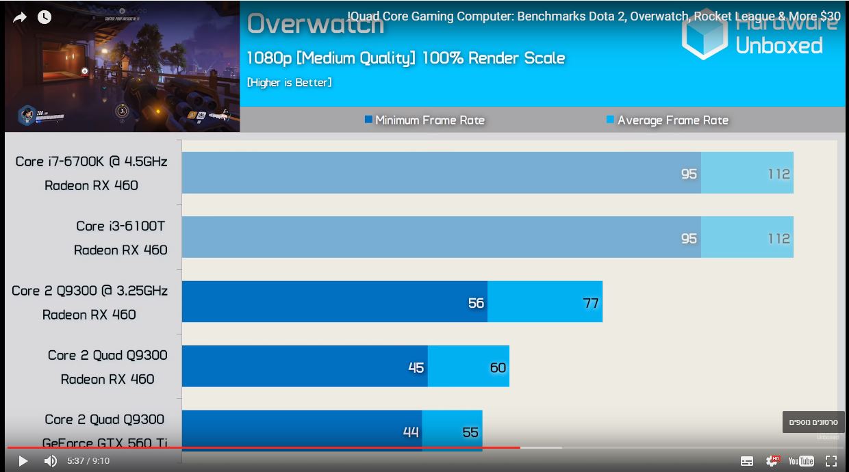

הודגמה רכישה של מחשב Core2Quad מלוחות היד השנייה המקומיים באוסטרליה (היכן שהסוקר ממוקם גאוגראפית)
וזאת במחיר מגוחך של 30$ בלבד.  הם קיבלו מחשב Q9300 קומפלט עם 4GB זיכרון. (כבונוס היה בו גם מאיץ גרפי מתנה GTX560Ti)
בבחינה על לקט כותרים תוך כדי שימוש באותו מאיץ גראפי מדגם RX460 (שהרי אין משמעות לבחינה תחת מאיצים גראפיים שונים - רוצים לראות
מה ההבדל שנובע אך ורק מהפלטפורמה והמעבד, ולכן יש לבודד פרמטר זה לחוד)
ולאחר שה- Q9300 הומהר לתדר 3.25Ghz (המהרה טיפוסית קלה למעבד מסדרה זו) הפיקו בממוצע גס סביבות 60-80 אחוז מביצועיו
של Icore 3 בגיימינג.

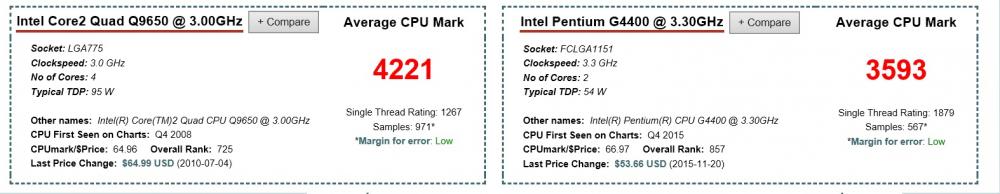

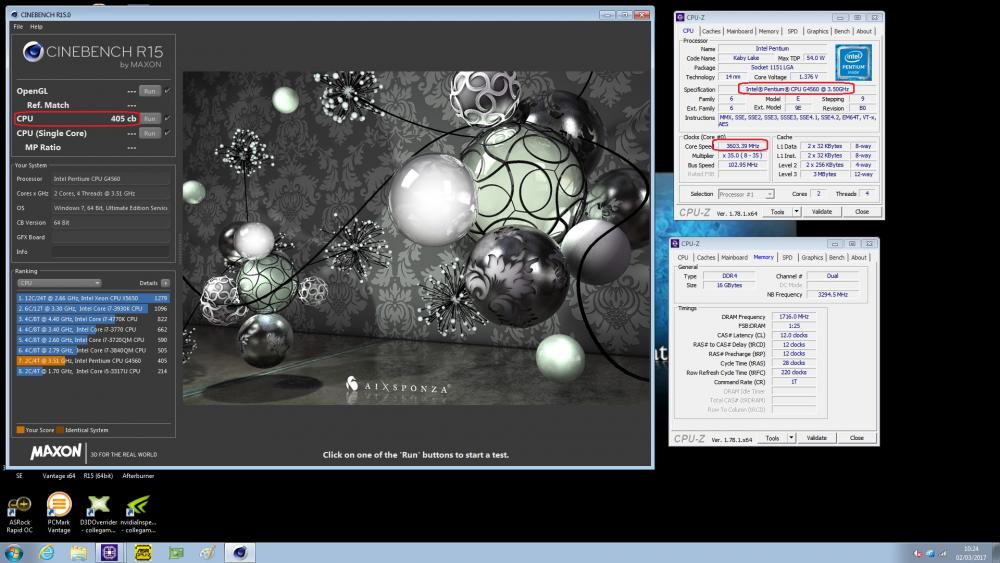

**יודגש כי תחת מבחני פרודוקטיביות הביצועים די מקבילים בין Q9300 מומהר לביצועי מעבד i3 - משהו שלא הודגם (בסרטון הזה)
אבל כן נמצא מודגם במקורות אחרים ברשת ולקט שכזה צורף מטה בתמונות.
נזכיר שמחירו של מחשב שלם מבוסס מעבד מודרני דו-ליבתי, באמצעות מחליפו של i3 דהיום על ידי G4600, עולה לא פחות מ- 230$.
ולכן כשמשווים חלופת 30$ אל מול חלופת 230$ (מחירים לפני הוספת המאיץ הגראפי) ניתן לראות שתמורת בערך שמינית ממחיר המחשב החדש,
הפיקו סביבות 60-80% מביצועיו "סדר גודל" גס (בגיימינג).  זאת אומרת - שתמורת 13% מחיר לערך, קיבלו 60-80% ביצועים בפלט על המסך.
בכל קנה מידה מספרי, זוהי הצלחה רבתי וממש מחמאה (לא ההפך).
להערכתי הזהירה, מעבדי סדרת ה- Quad 9000 מהדור ההוא מספקים (באופן גס) ביצועים כלליים כשל Icore 3 תחת ישומים פרודוקטיביים,
קרי כשל G4600. ובגיימינג (בשל ביצועי ליבה בודדת חלשים יותר) סביבות ביצועיו סדר גודל גס כשל מעבד אינטל מודרני מסדרת G ללא HT,
כלומר בדומה ל- G4400 או קודמיו G32x0 מדור haswell עם יתרון בנקודות לכאן או לשם למי מהם תלוי במשחק הספציפי.
ולכן זוהי שאלה של מחיר ושימוש:
