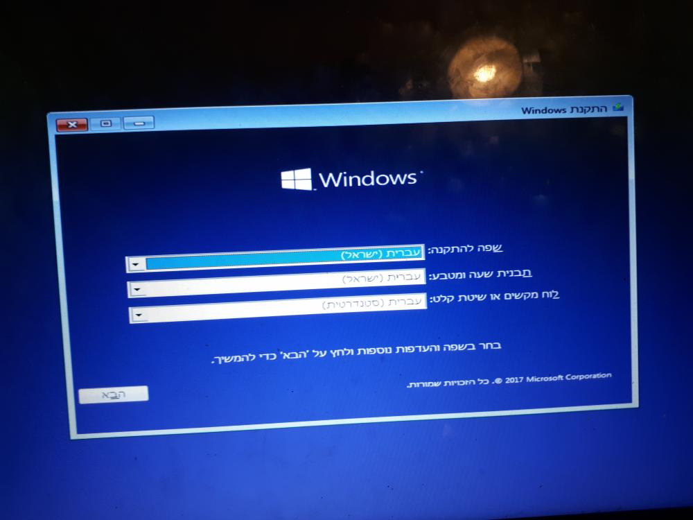

לא נותן להתקין ווינדוס בשלב הגדרת שפת מקלדת, מה יכולה להיות הבעיה?
יש לי מחשב נייד של לנובו, אני מריץ התקנה של WIN 10 עד הרגע שהוא מבקש לבחור מקלדת ואז שם נתקע.
אני פשוט לא יכול להזיז את העכבר או את המקלדת, ניסיתי לחבר עכבר ומקלדת חיצונים דרך USB כלום לא מגיב.
נסיתי להתקין WIN 7, ניסיתי להתקין את הווינדוס על הווינדוס הקיים, ניסיתי להחליף HARD DRIVE כלום לא עוזר. זה נתקע על אותו חלון (תמונה מצורפת)
יש הצעות מאיפה מגיעה הבעיה?

אתה משתמש במקלדת של הנייד או אלחוטי ?
תעשה בביוס את ההגדרות
USB Legacy Enabled
Wireless = Disabled
USB Mode = USB 2.0
ותבטל hotkey
ציטוט של tald26
USB Legacy Enabled
Wireless = Disabled
USB Mode = USB 2.0
ותבטל hotkey
עדיין אותו דבר.

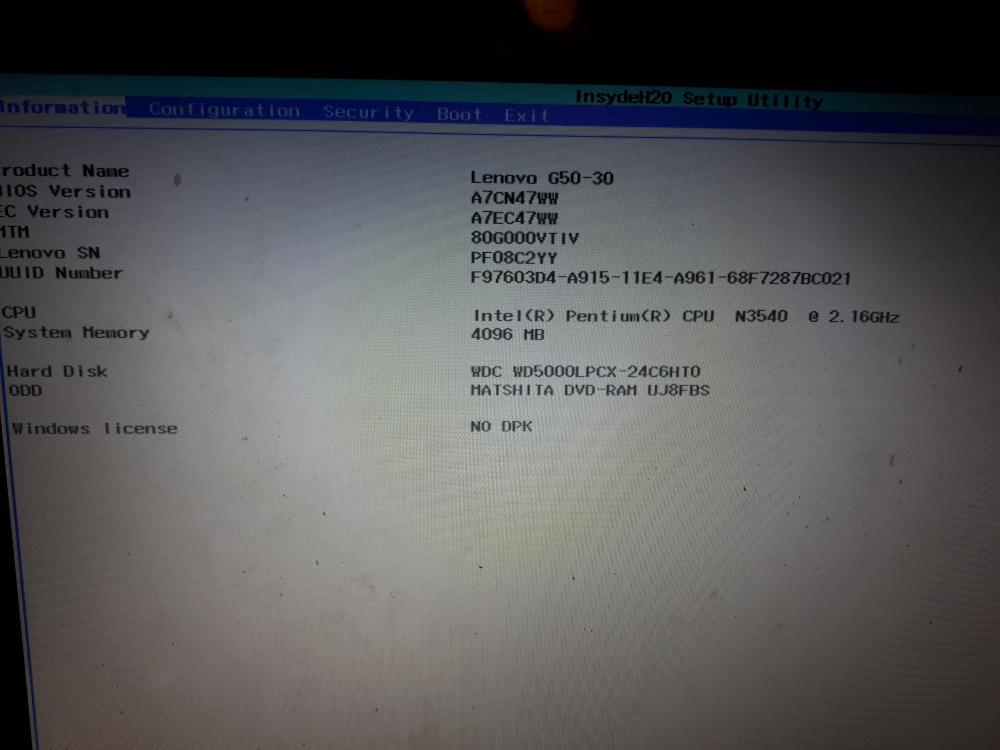

יש מצב שהלוח אם נפגע?
ציטוט של tald26
ניסיתי גם וגם, אף אחד מהם לא מגיב.
רק שם זה לא מגיב, זה מה שלא מובן לי..
