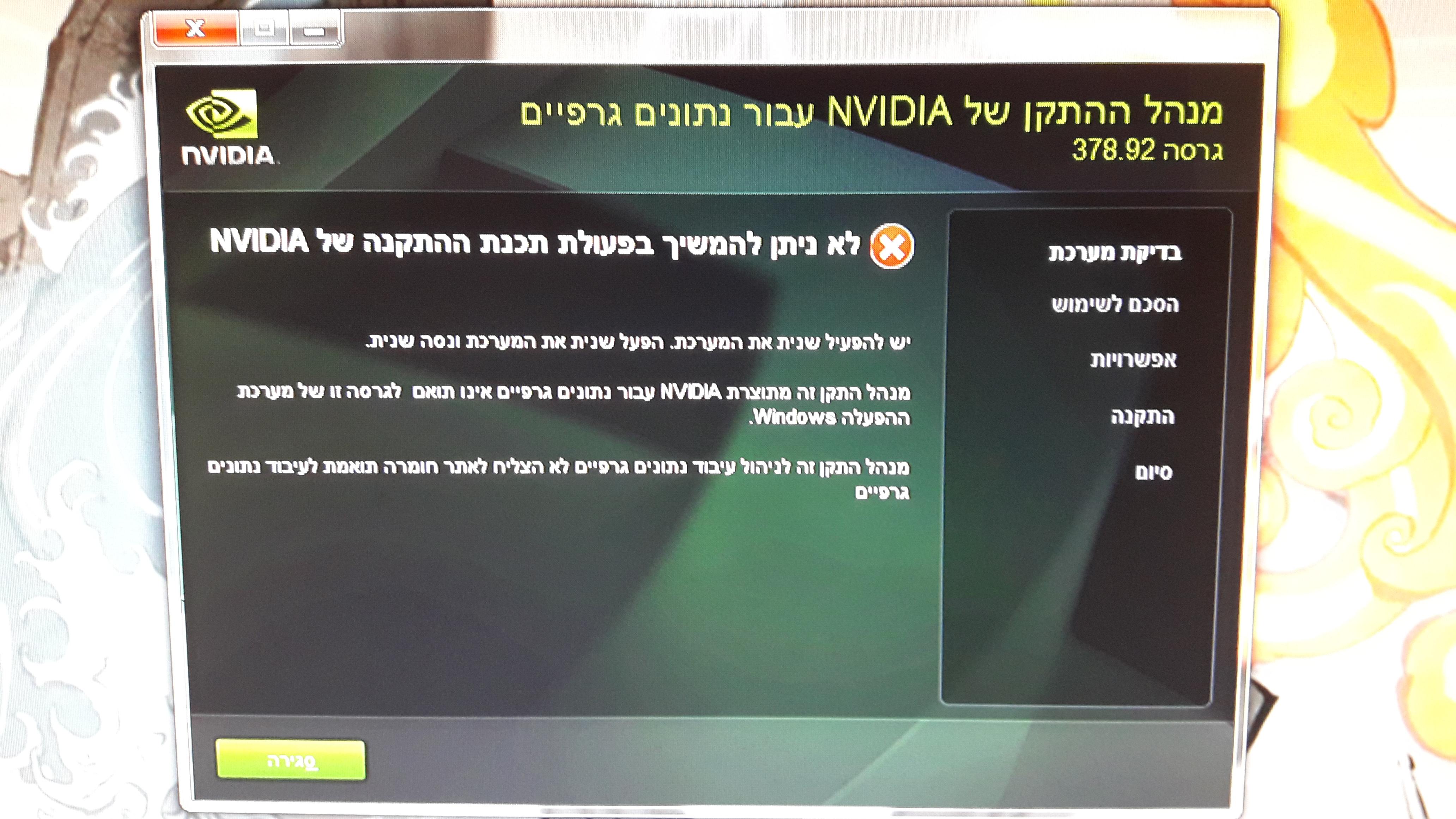

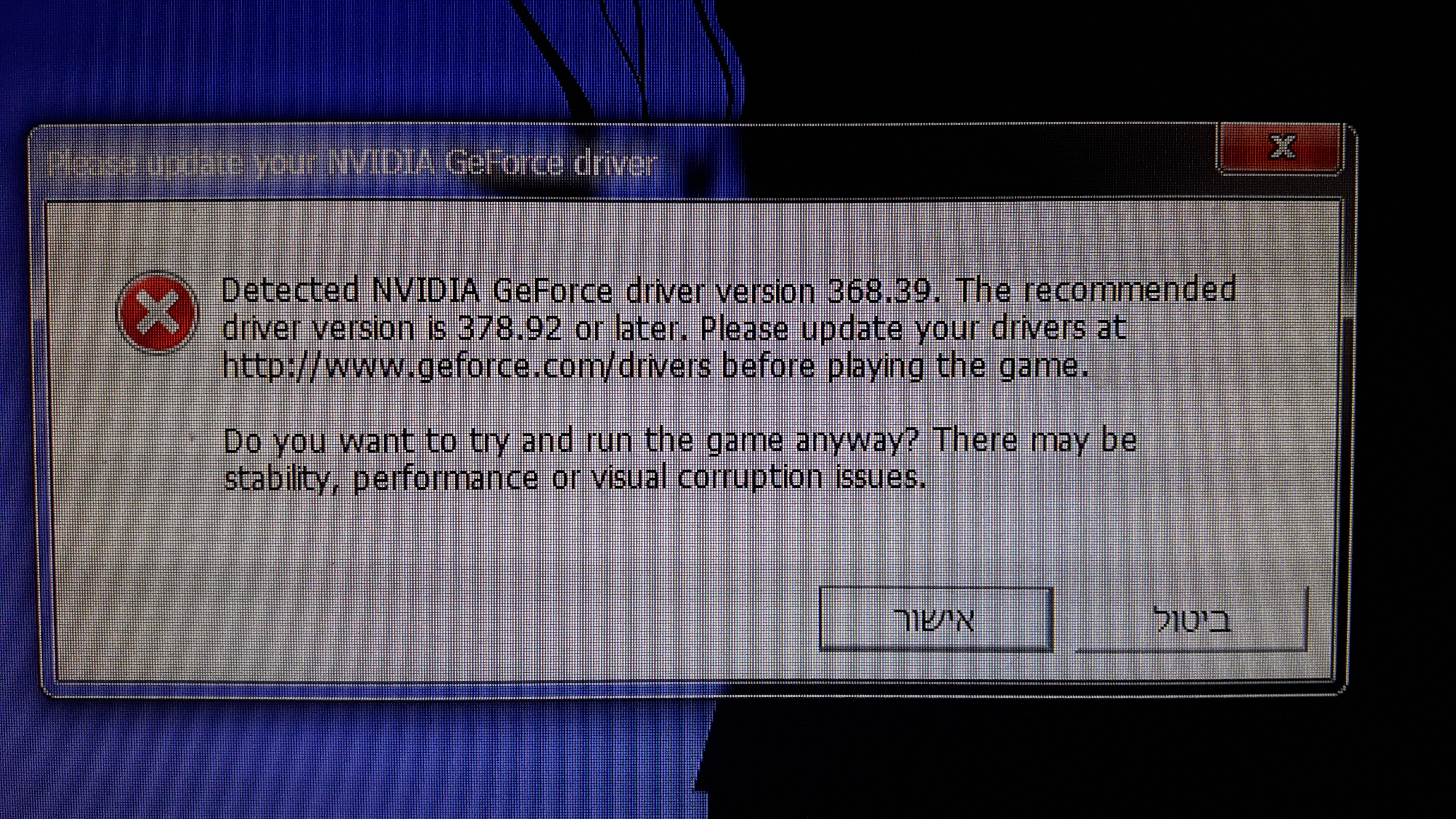

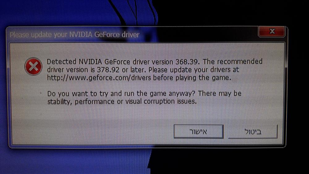

זה התחיל בזה שניסיתי להריץ את המשחק בפעם הראשונה וקפצה ההודעה הזו:

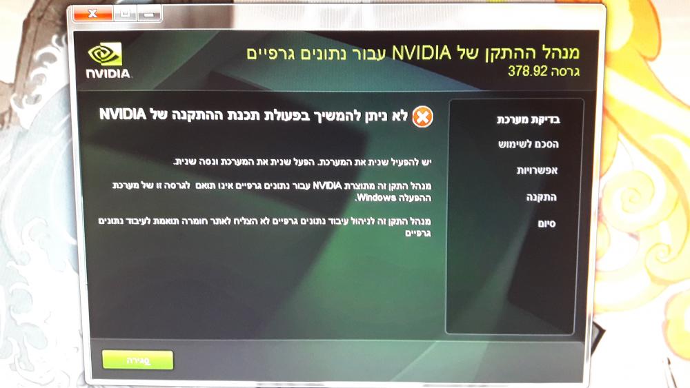

עשיתי גוגל על הדרייבר המדובר וכשניסיתי להוריד אותו קפצה ההודעה הבאה:

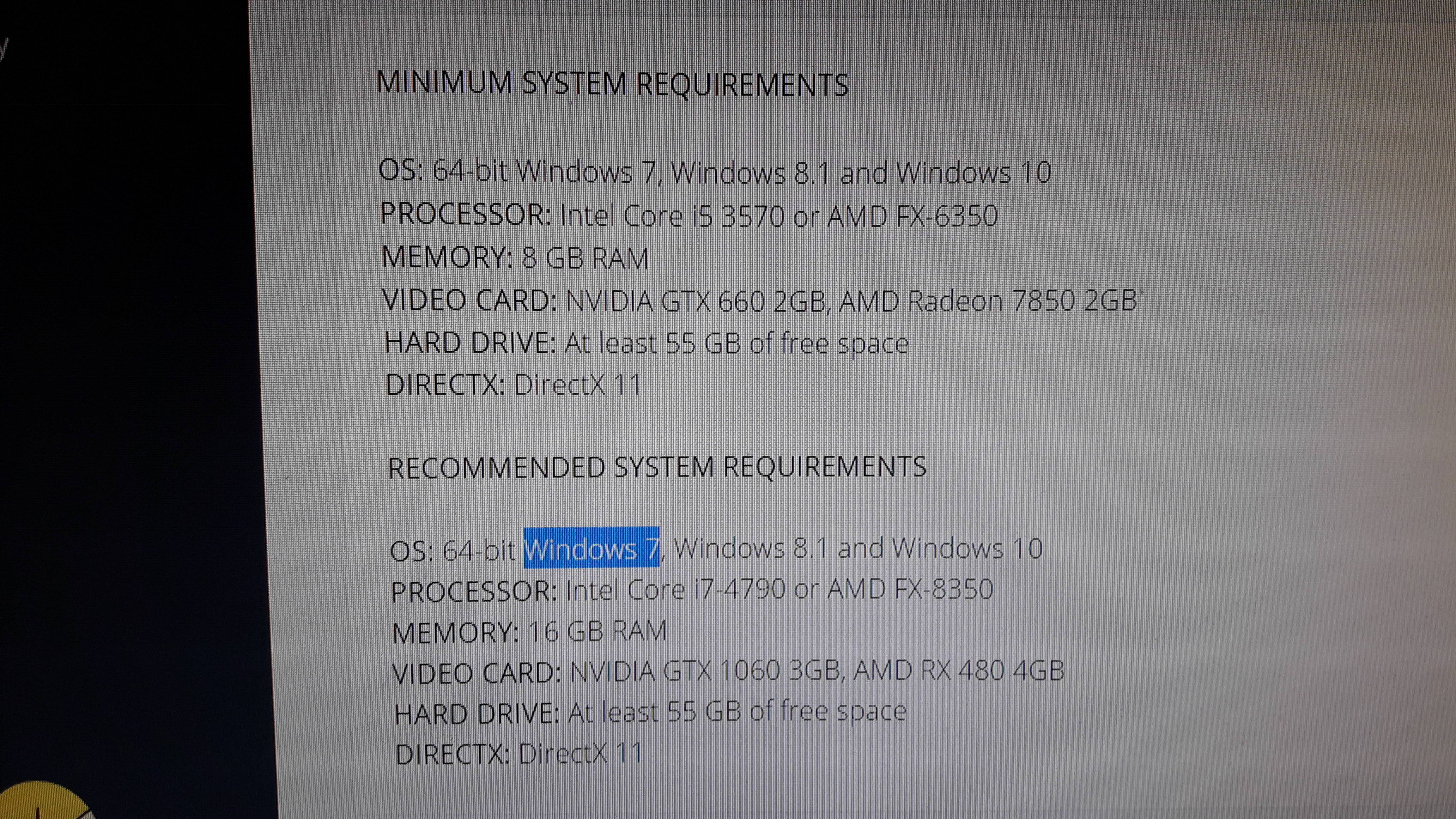

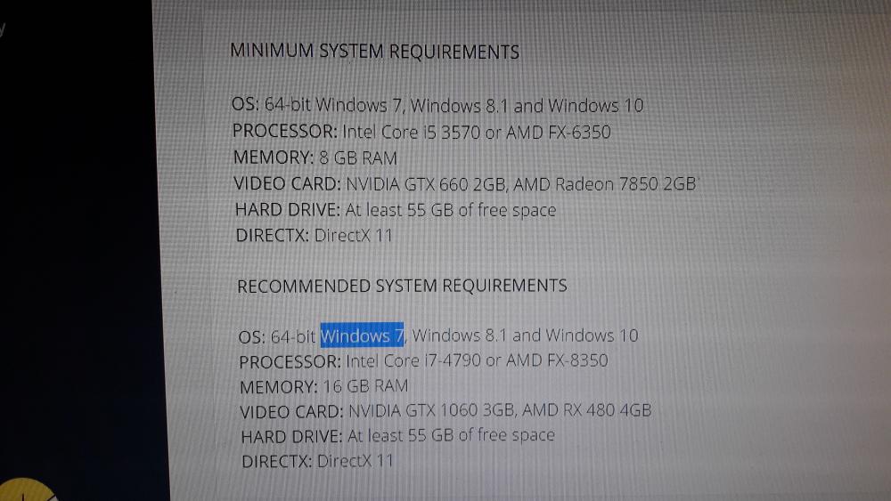

חזרתי אחורה לדרישות של המשחק, הנה הן:

1. נדרש לעדכן דרייבר לכרטיס מסך. ניתן להוריד דרייבר עדכני מכאן - http://www.nvidia.com/download/driverResults.aspx/120903/en-us
אם יש בעיות עם ההתקנה מומלץ למחוק דרייברים קודמים בעזרת display driver uninstaller מכאן http://www.guru3d.com/files-details/display-driver-uninstaller-download.html, ולאחר מכן להתקין את הדרייבר העדכני.
2. לדרישות המינימום נדרש 8gb זיכרון ולך יש רק 4gb. אפשר להוסיף עוד סטיק. בגלל שיש על הלוח רק 2 סלוטים לזיכרון הייתי לוקח אחד של 8gb ולא רק של 4gb שכנראה יספיק כרגע.
דוגמה לזיכרונות מתאימים -
http://plonter.co.il/detail.tmpl?sku=KVR16N11-8
http://plonter.co.il/detail.tmpl?sku=KVR16N11S8H-4
ייתכנו בעיות תאימות עם הזיכרון הקיים ו/או עם הלוח אם, ולכן מומלץ אם ניתן לבדוק את הזיכרון לפני הקניה.
