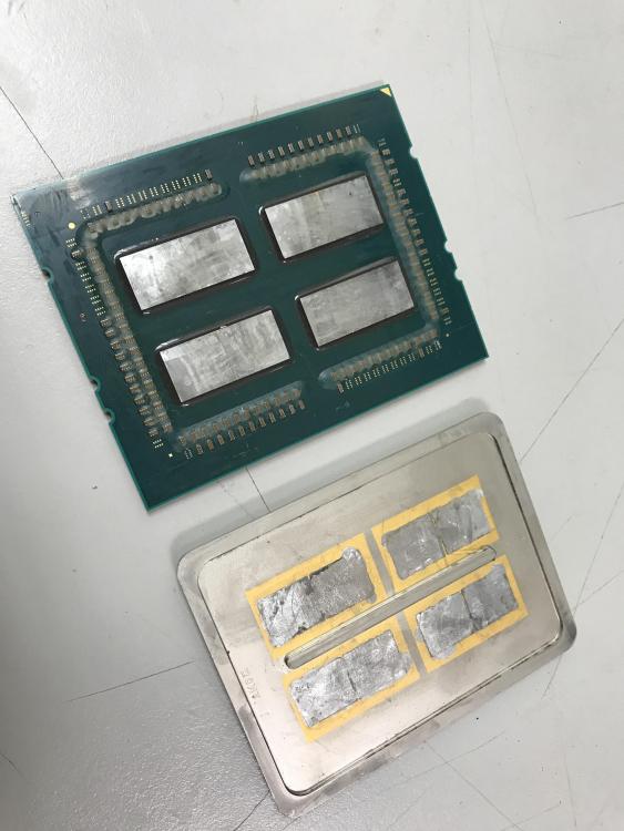

נראה מעבד 32 ליבות threadripper ???
מתברר שבעצם זה EPIC עם ארבעה מעבדים של שמונה ליבות במקום שנים של 8 ליבות...
2 פעילים ו2 האחרים לא פעילים ולא כמו שחשבו שזה רק 2 מעבדים בלבד...
כנראה הולים לראות 32 ליבות...

סופר מעניין והאמת, שהיה לי חשד כזה בשעתו - כשהשיקו את המידע אודות epyc ו- threadripper.
זה היה ממש מתבקש מכל התמונות שהראו וממפרטי הסוקט, שהיה למעשה זהה לשתי הפלטפורמות.
עתה הנני שמח לראות, שלחשד הזה ישנה אחיזה במציאות.
ככל הנראה (הערכה גסה בלבד כרגע), מה שקורה זה שבעת שמייצרים את המעבד המורכב/משולב המכונה epyc,
היות ומחברים מספר ליבות למארז אחוד שמורכב בעצמו מלוח pcb והרבה הלחמות זעירות - מיני מעגל חכם בפני עצמו,
אזי נוצר מצב שיש אחוז מסוים של פגומים. מה שנקרא - גם ליצירת מעבד אחוד epyc ישנו yield מסוים.
אזי על מנת שלא לזרוק אותם לפח ולאבד חומר יקר, כל אלו שיוצאים עם פגמים, מבצעים בהם נעילות:
בכל אימת שיש להם לפחות מעבד ryzen אחד מתוך ה- 4 שיצא פגום,  נועלים אותו (ועוד מעבד אחד אם צריך לסך כולל של 2 נעולים),
וכך מנצילים את היחידה המלאה, אלא שבמקום לשווקה כ- epyc, משווקים אותה כ- thread ripper.
האמת היא, שבתצורה החדשה הסקלבילית של AMD בעידן Ryzen, הם מצליחים (בשל הגמישות הכה גבוהה)
להנציל כנראה משהו שנמצא בין 90-100% מהחומר, מבלי לזרוק כמעט כלום לפח.
ונראה לי במחשבה זריזה, שלכל מקרה של פגם בשבבים (כזה או אחר), ישנה תצורה כלשהי שניתן לשלבם בסדרת
מעבדים זו או אחרת.
להערכתי כאן טמון היתרון היחסי והטריק הגדול שמאפשר ל- AMD להיות כל כך יותר זולה לעומת אינטל בדור הזה:
אותה יכולת של "לא לזרוק כמעט כלום לפח" ולהשתמש בכמעט כל השבבים שיוצאים מפס הייצור, בכל מני תצורות מתוחכמות.
זוהי לראשונה מהפכה בתעשיית ייצור השבבים לעיבוד כללי - יצור סקלבילי גמיש. יש לה יתרון גדול מאד
בזירת העלות תועלת, והיא מקנה גם יכולת למעשה להתרחב לרוחב ללא הגבלה נראית לעין. חכם.
