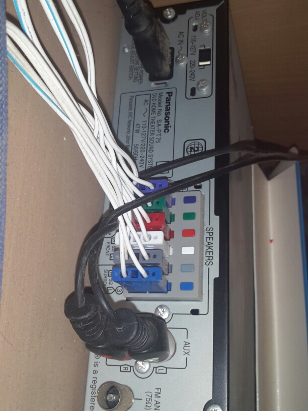

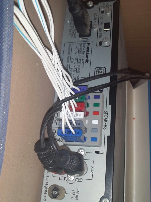

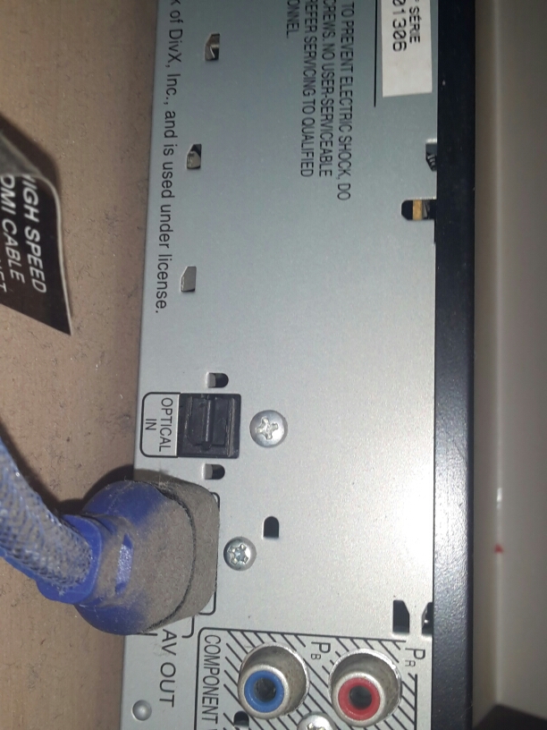

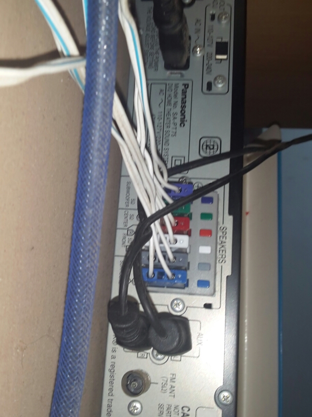

בוקר טוב קניתי מחשב חדש וכרטיס קול אופטי וגם כבל אופטי אבל כשאני מכניס את הכבל המחשב לא מזהה את הכבל וגם כשאני מעביר לSPDIF התקני שמע ועושה טסט לא יוצא צליל יש איזה קובץ שאני צריך להתקין או מקודד (יש לי POWER DVD 16)ואיך אדע בכלל שהמחשב מזהה את הכרטיס הדיגיטלי ושהוא עובד על הערוץ הדיגיטלי בכלל ? מערכת קולנוע-sc-pt75(קצת ישנה אני מודה עם כניסה אופטית) המערכת של פיוניר מחשב חדש שקניתי עם יציאה אופטית וחיברתי את הכבל משני הצדדים וכשאני עושה טסט ליציאת SPdif המחשב לא משמיע קול וכבר ניסיתי הכל למה הכוונה מה אני לא עושה נכון ?

תוספת מידע
בתמונות שלך לא מופיע כבל אופטי בכלל, אני מפספס משהו?
כדי לשמוע מהחיבור האופטי אתה צריך לבחור במערכת את הכניסה DIGITAL IN תחת TV AUDIO
תחת ה-setup במערכת שלך יש עוד הגדרות שקשורות לכניסה הדיגיטלית, לא ברור לי בדיוק למה צריך אותן אבל תנסה לשחק עם PCM ON/OFF
