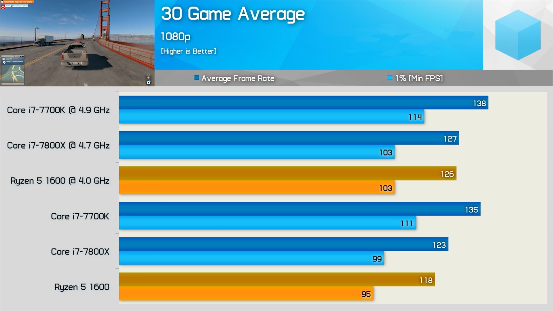

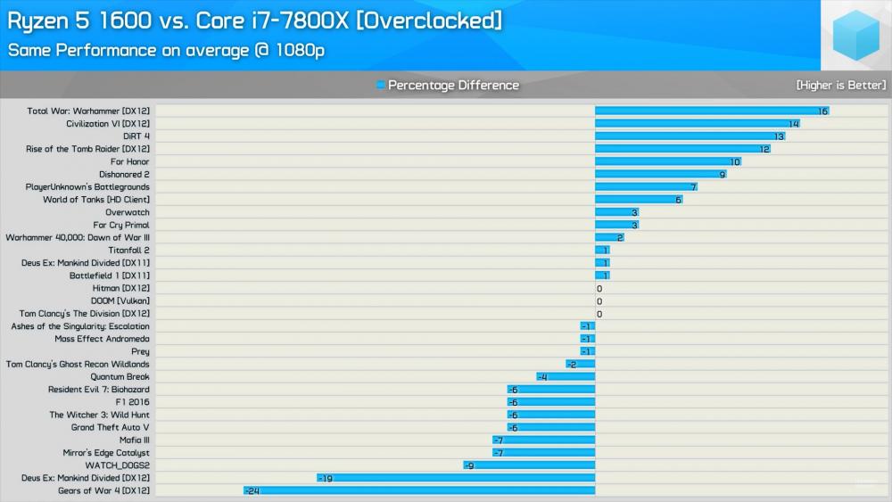

AMD Ryzen 5 1600 vs. Intel Core i7-7800X: 30 Game Battle!

אוקי, לוקח בחזרה את ה"בכל מבחן אפשרי בערך"  אבל זה רק משחקים...
תראה מה קורה בתוכנות בין השניים
** אגב, בסרטון משחקים שהצגתה התוצאות לפני OC לשניהם מראות עדיפות ל 7800X ואז ב OC זה כבר הופך לGPU limit והפער קטן או נמחק לרוב...
בכל מקרה, הפתעה נעימה לראות את התוצאות הנ"ל.
אני לא מפסיק לחשוב על כמה פוטנציאל יש למעבדים האלה נניח אם רוויזה אחרת שתיתן להם איזה 4.5GHZ או קצת יותר "אפייה" של ארכיטרקורה חדשה לחלוטין עם קצת IPC boot

שם במבחן המרכז של 30 משחקים שונים, אזי שגם אם נלך על המקרים הכי קיצוניים שנמצאו, בהם כמה היה ההבדל ?
משהו כמו 20% בין המערכת הכי מהירה למערכת ההכי איטית במי מהשחקים ?
הרי שגם במקרים הללו, הפער הזה שבין 120 ל- 100FPS, ממילא אינו ניתן לאבחנה אנושית, ובמבחן עוור תקני מדעי כנדרש, הנסיינים היו מתארים
את חווית השימוש כזהה. למעשה כל כולה של היכולת לאבחן את אותו פער בן 20%, מקורו אינו אלא בטכומטר שמדד את כמות התמונות שרצו בזמן

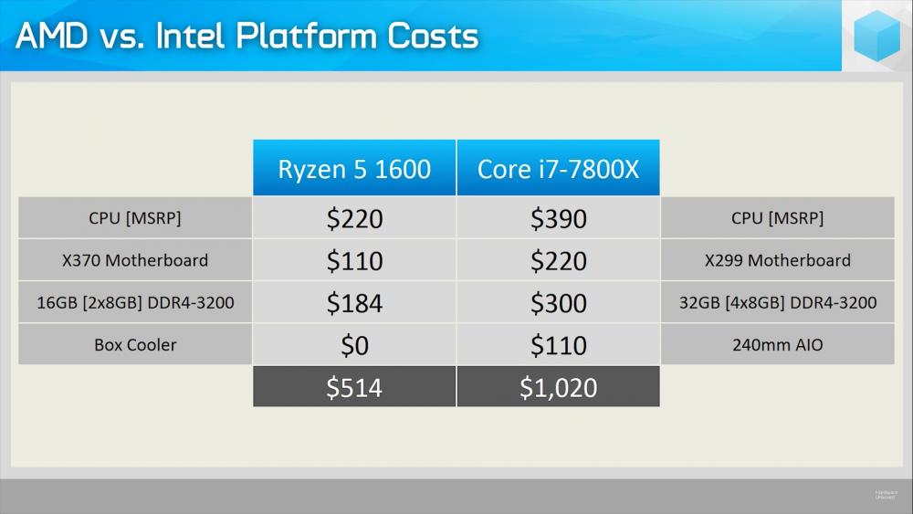

איi ספק שלאינטל יש את המעבד הטוב יותר, כבר אמרתי את זה, אבל בניגוד גמור לRX480 מול 1070 שם אתה מקבל יותר ביצועים ביחס ישר ליותר מחיר (כמו שרואים פה)
 עם 1700 מול 7820 או 1600 מול 7800 זה פשוט לא שווה את זה.
וזה עוד לפני עלות עלות הפלטפורמה שגם עולה בהרבה...

אני חושב שלא הבנת את הכתיבה שלי, ברור שאינטל לא שווה ולכן היא חייבת להוריד מחירים מהר.
הדוגמה על כרטיסי המסך הייתה על מנת להמחיש כמה ההבדל תהומי במחיר לעומת ביצועים.
אם היו עושים את ההשוואה בין ה1600 לi5 התוצאה הייתה מזעזעת לאינטל וזו ההשוואה הנכונה מבחינת עלות תועלת.
