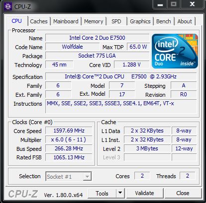

אני מצרף תמונות מהתוכנה , איזה זיכרונות אפשר לשים על הלוח הזה?
הזיכרון עכשיו הוא 532MHZ?
או שזה אומר משהו אחר?

אם הבנתי נכון אני צריך לחפש זכרון בתדר 1066 או 1366??
מהתוכנה אפשר לדעת איזה זכרון יש לי? (מה התדר שלו?)
Sent from my SM-J5108 using Tapatalk
כתוב ב-CPU-Z שלך 533 אז כנראה שהזכרון שיש לך היום הוא 1066 (מכפילים ב-2)
כן,נכון.
וזה כתוב גם ב - SPECCY.
הקישור שנתתי עונה הכי טוב לשאלה, פופקורן.
ולעצם העניין, כן, הבנת נכון.
התדר הגבוה ביותר שהלוח הזה ספציפית "מרשה" להתקין עליו הוא אכן 1333 מגה  הרץ.
ולא פחות חשוב, הסטיק שיכול להיות הוא גג 4 גיגה לסטיק בודד, וסה"כ 8 גיגה של זיכרון.
