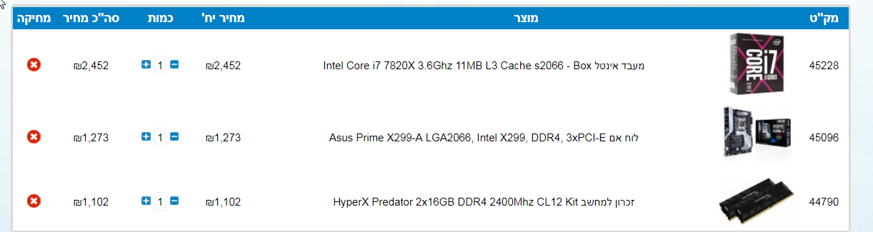

אז אם אעלה קצת את התקציב, ואלך על ה7820X, זה נראה כמו השדרוג שיהיה הכי יעיל לטווח הרחוק?
תודה רבה על העזרה!
נערך על-ידי gm446

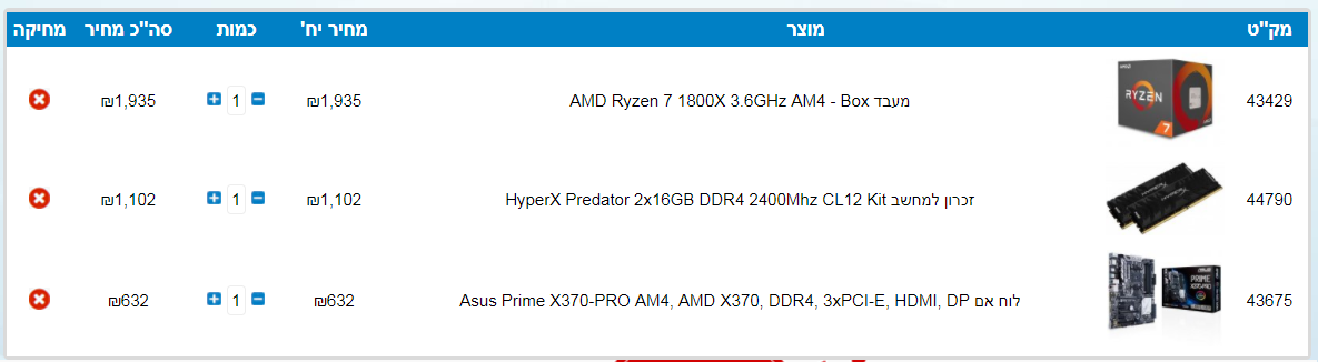

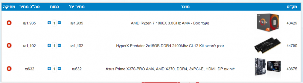

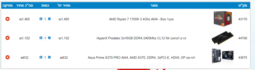

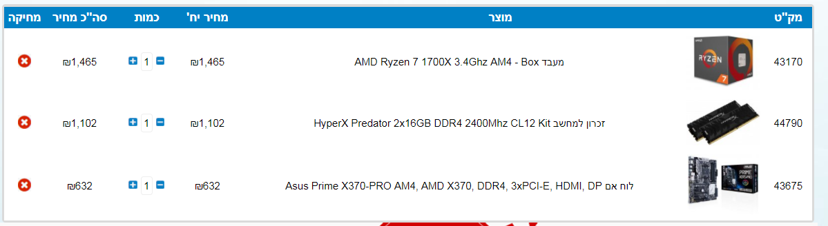

מצד שני הרייזן יחסוך לי כמעט 2000 ש"ח אם אלך על 1700X ואעשה לו OC צנוע של 0.2Ghz (נראה כאילו מלבד מהירות השעון זה אותו מעבד, או שאני טועה?)
אז החלטתי ללכת עם הAMD, ההתלבטות היחידה שנשארה לי היא בין ה1800X ל1700X ואוברקלוק, השאלה אם זה אותו מעבד, והוא יהיה זהה בביצועים ל1800X?
