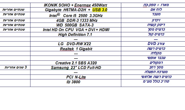

ברשותי מחשב עם המפרט המצ"ב. מחשב בן 6 שנים כבר.
מותקן עליו ווינדוס 10.
ברצוני לשפר קצת את הביצועים שלו, משתמש בעיקר לאינטרט ושימוש משרדי (אופיס).
מותקן אצלי כרגע 4 ג'יגה באמצעות 2 זכרונות של 2 ג'יגה כל אחד.
מה מומלץ? 1 של 8 נגיד או 2 של 4?
ואיך אני יודע מה בדיוק מתאים ללוח אם שלי?
תודה.

זה יתאים:
http://www.plonter.co.il/detail.tmpl?sku=KVR1333D3N9H-8G
ממליץ על סטיק אחד כדי להשאיר אופציה להגיע ל16 ג'יגה. אם השימושים שלך זה עבודה משרדית נטו, אין סיבה להחליף את המחשב בקרוב.

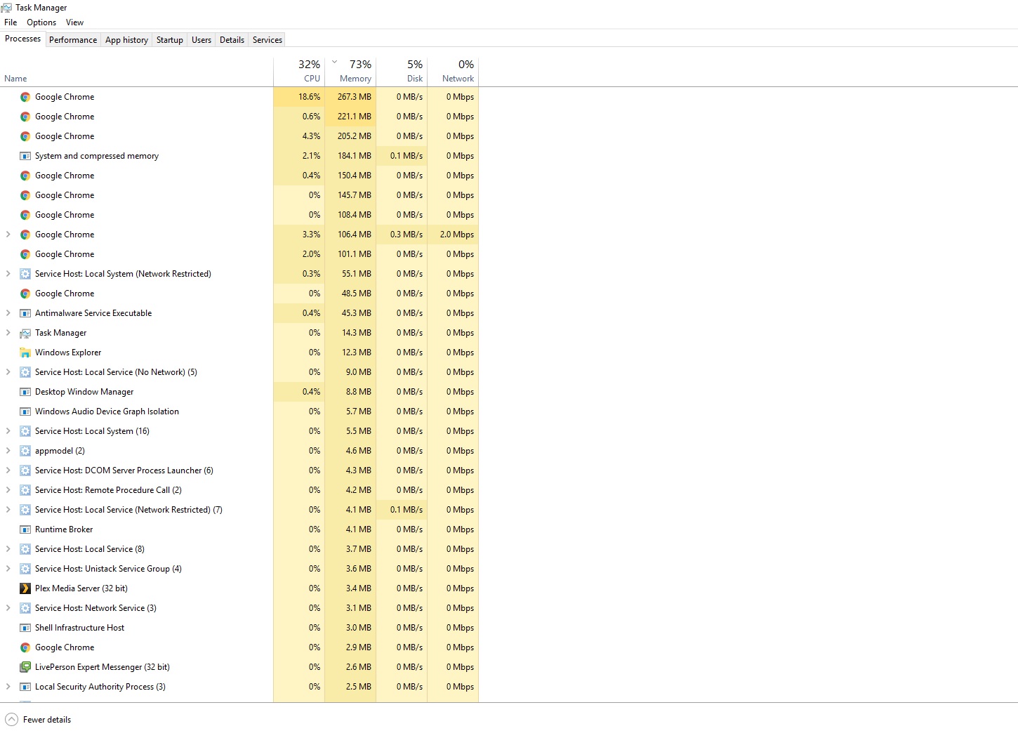

למשל עכשיו, רק עם כמה טאבים של כרום, אני בניצול של 76% בזיכרון?
אני מניח שזה כבר אמור לגרום למחשב לעבוד יותר לאט?
לא. יש לו עוד גיגה זיכרון שמשתעמם לו בלי לעשות כלום. :)

אז בעצם אתה אומר להישאר עם הזיכרון הקיים ורק להחליף כונן קשיח?
ואין מצב כזה שמה שנשאר פנוי הוא אמנם פנוי אבל מיועד למשהו אחר, ככה שזה לא לשימוש חופשי למערכת? או שאני מקשקש פה?
:angryfire:
אף אחד לא מקשקש פה, ובטח לא אתה. :)
הכי הרבה, תעלה צילום מסך של מנהל המשימות.
בתסריט האידיאלי, כדאי להגדיל הן את הזכרונות והן להוסיף SSD.
פשוט לדעתי ה - SSD יועיל יותר.
הנה צילום, זה עם 5 טאבים של כרום פתוחים
לא, לא התכוונתי לזה.
יש את שימוש המעבד והזיכרון.
אז תעלה של זיכרון.
אז תעלה של זיכרון.
אני לא ממש מבין ¬¬
זה לא השימוש בזיכרון? מפורט שם לפי מה שאני מבין.
כזה -
