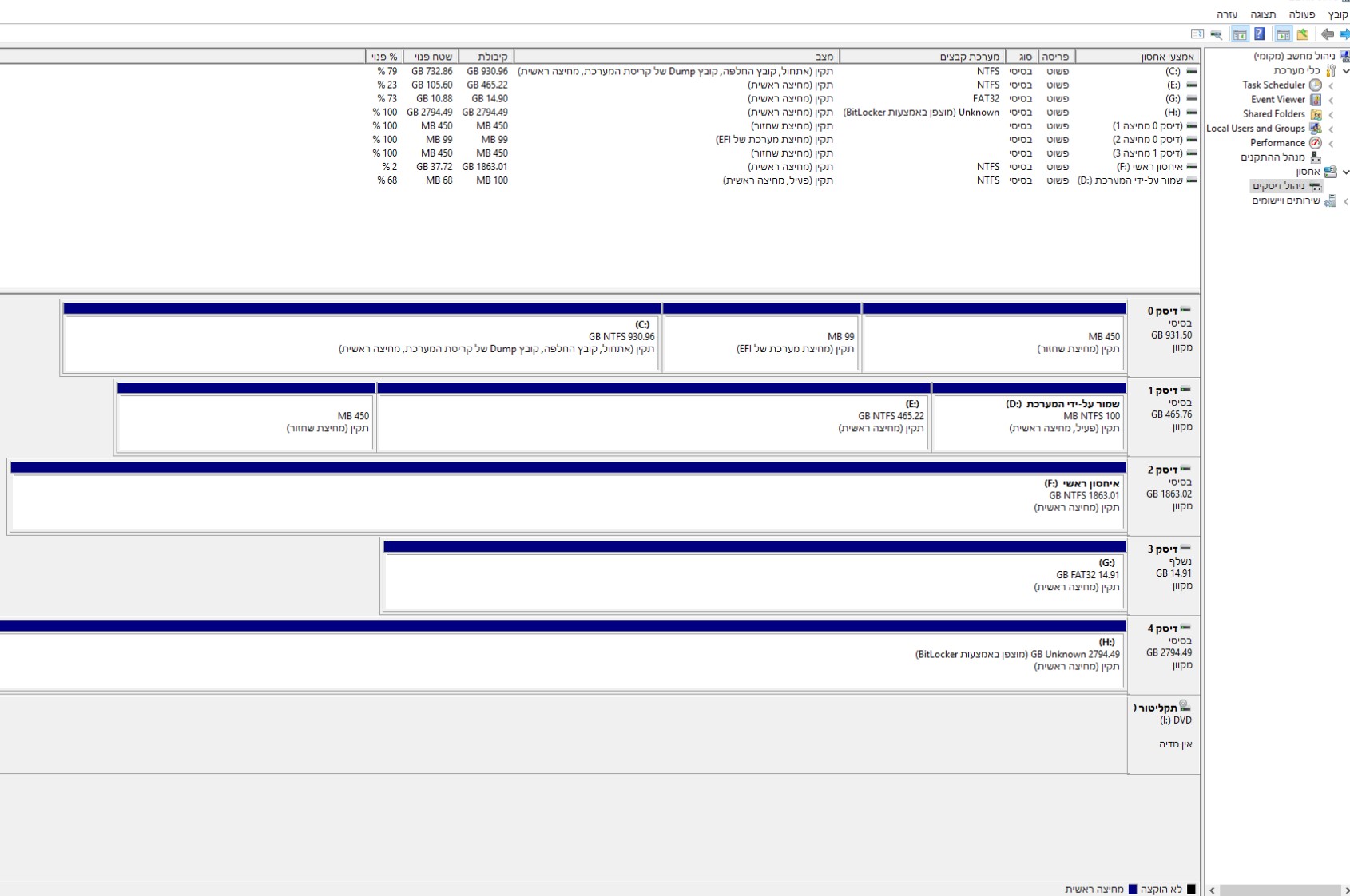

מצורף תמונה מדובר בכונן D ו E
לגבי יובינטו זה מערכת הפעלה נוספת?
נערך על-ידי gll
תמונה לא עולה
לא צירפת כלום :)

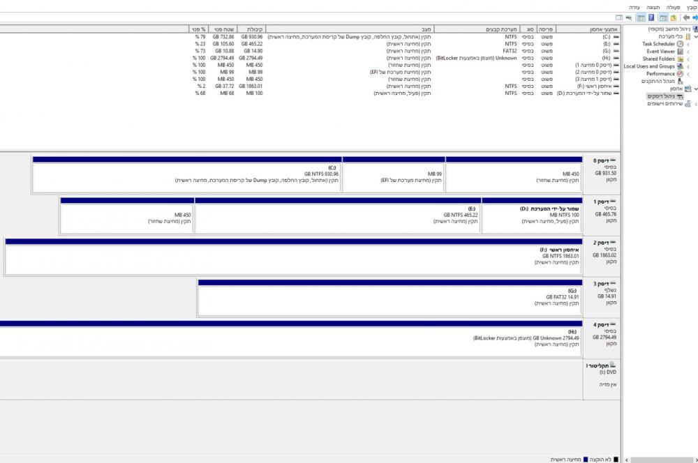

תודה הנה התמונה
רגע, רגע. עצור.
זה דיסק מס' 4 הבעייתי ?
לא, E ו  D
כונן 1
אהה
אז תמשיך לאובונטו. תראה מה אתה מקבל. :)

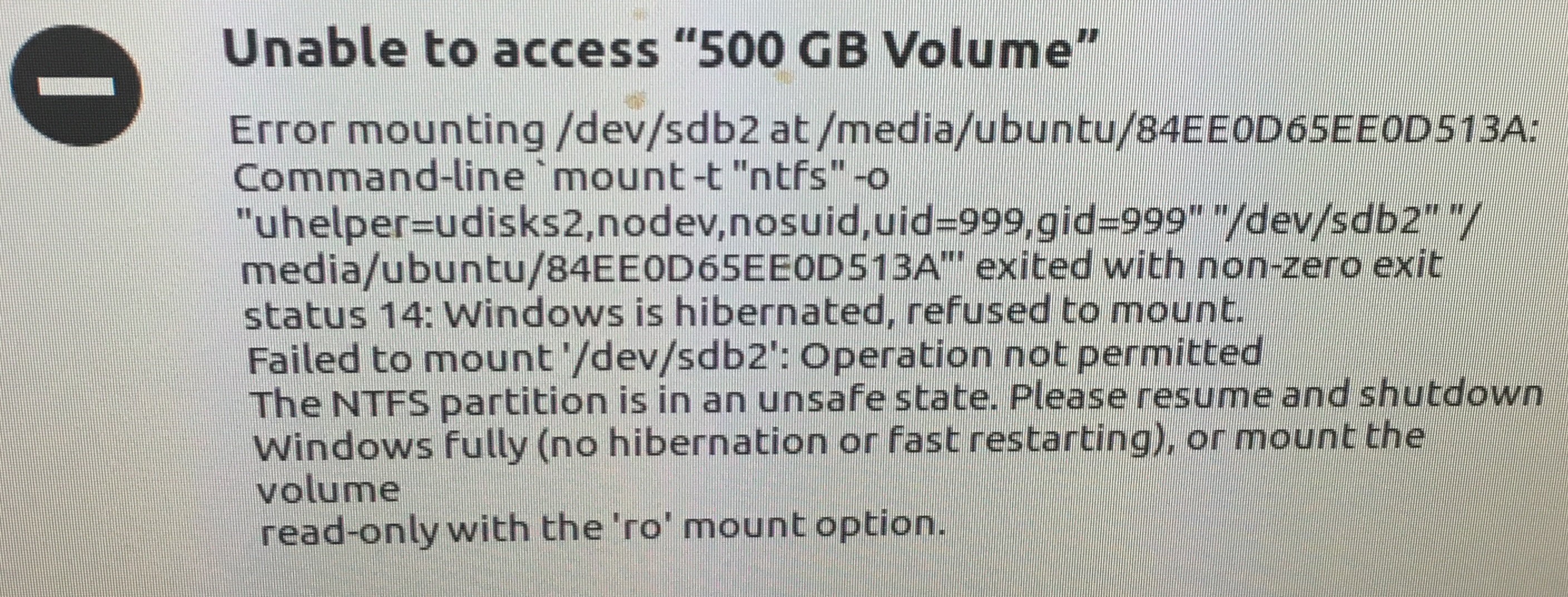

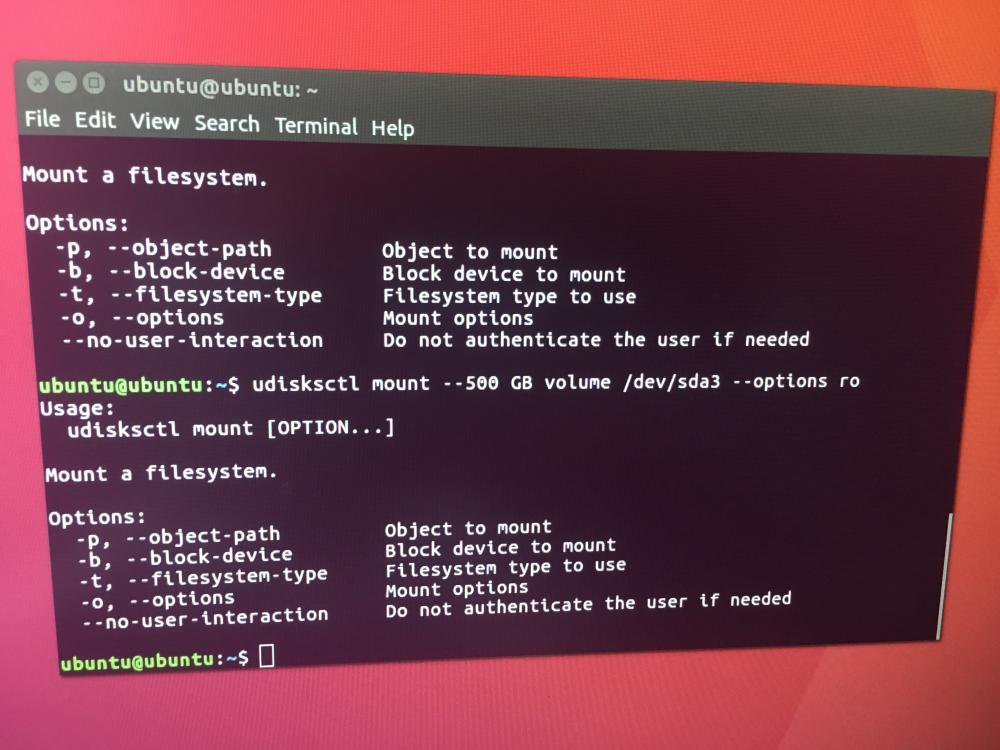

היי,
ניסיתי, לא יודע אם לזה היה הכוונה בדיוק,
לא נראה שהוא הבין לגמרי את הפקודה...
האם כתבתי נכון?
לכונן קוראים שם 500 GB VOLUME
ומה הפקודה אמורה לעשות? לשחרר את הנעילה?
אני הפעלתי את יובינטו בלי התקנה ישר מהדיסקאוןקי
תודה
היי
אני לא ממש אשף בלינוקס,
תיעזר בקישור השני שבדף הקודם.
בכל מקרה, תנסה את זה -
The best solution I found was:
sudo mount -o ro,noload /dev/sda1 /media/XXXX
כאשר במקום XXXX תשים את הכונן שלך.
אם לא הולך, תנסה עם GPARTED.
זה גם לינוקס לפשוטי העם ( כמוני :rolleye0018: ), עם ממשק יותר גרפי
ולכן יותר קל.
http://gparted.org/
