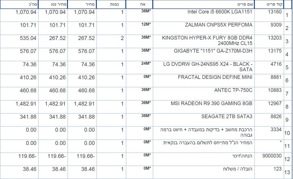

יש לי מחשב בן שנה וחצי - ווינדוז 10, מעבד 6600K, רדאון 390.

מה המפרט של המחשב כולל ספק כוח?

מצרף את המפרט.
להפוך את הכבל כנראה לא יעזור אם באמת הכבל תקול. תנסה להשיג כבל אחר לצורך בדיקה.
ע"פ המפרט נראה שההספק מספיק בהחלט והספק לא באיכות נמוכה. מה שאומר שסיכוי קלוש שזה אכן הספק.
