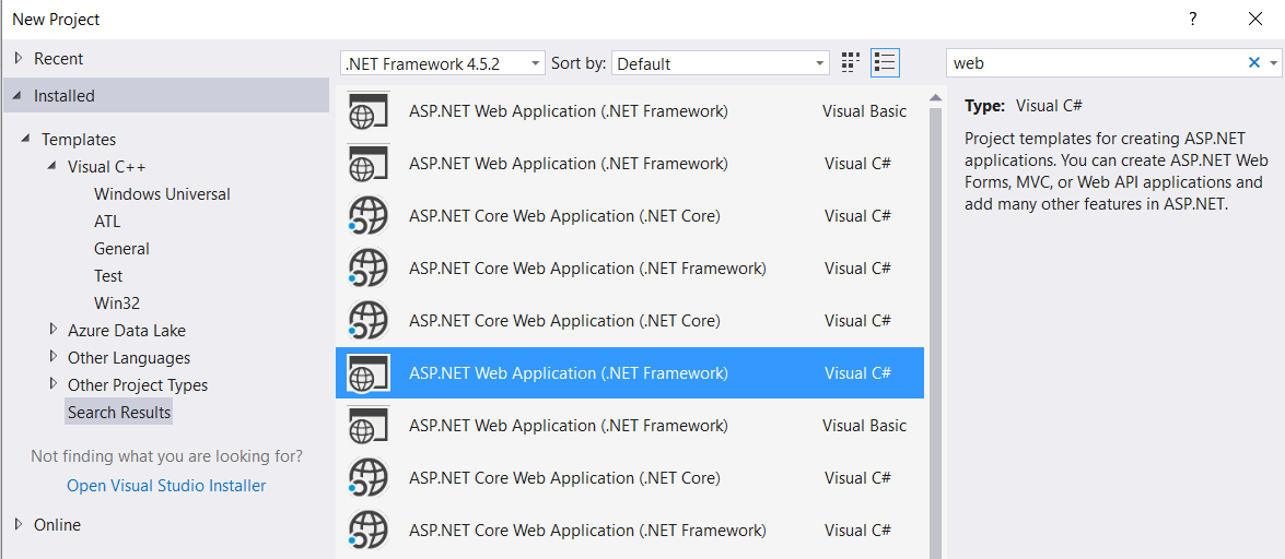

החלון הראשון:
אני מניח על פי התיאור מימים שאני צריך לבחור ASP.NET Web Application, כי כתוב שזה כולל Web API. אבל כבר ראיתי מאמר שדווקא אומר להתחיל עם ASP.NET Core, אין לי מושג למה ומה ההבדל.

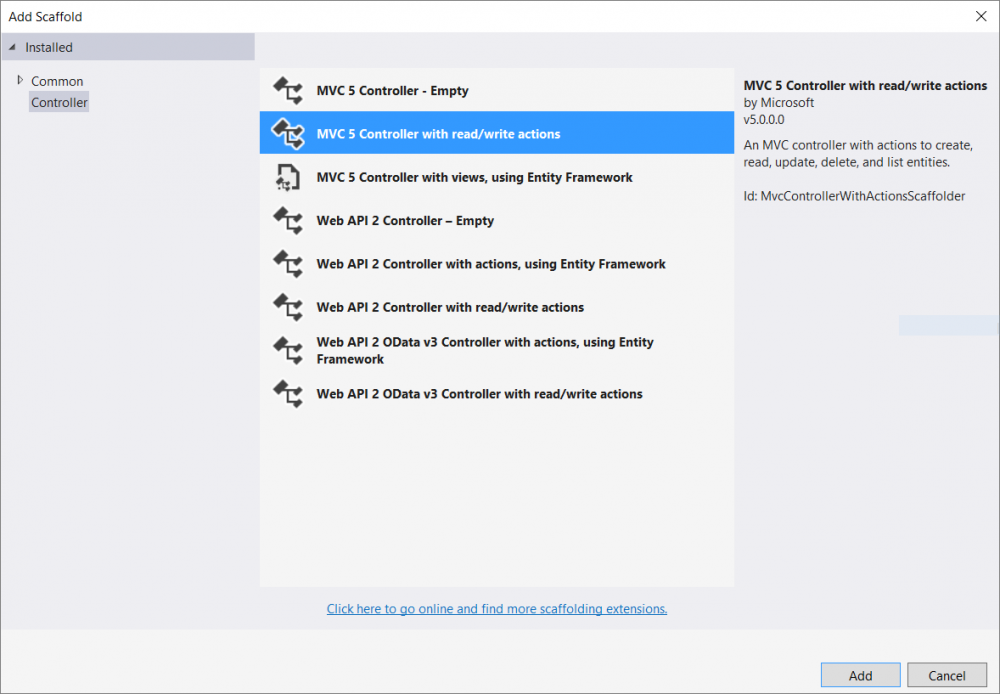

אחרי שבחרתי פרויקט, והתחלתי אותו ריק (ולא Web API, כי אז הוא מתחיל עם Views ועם כל מיני התאמות שאני לא מבין) אני רוצה להוסיף קונטרולר:
יש לי עקרונית 2 סוגים- Web API וMVC.
מה ההבדל ביניהם?
במה עדיף להשתמש?
איפה יש מדריך שמסביר איך בונים אותם?
בסוף אני יוצא מבולבל- אני לא מצליח להבין מתי מגדירים [HttpPost] מעל פונקציה, ומתי לא מגדירים וזה כנראה עובד על פי שם הפונקציה?
איפה עושים Routing? בקונטרולר או במקום אחר?
איך מגדירים קלט לפונקצייה? האם /api/Users/id או api/Users?id={id}?
