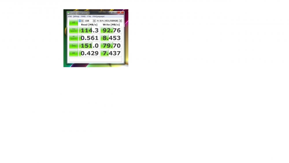

משהו קצת מוזר לי. אני מריץ את ה CrystalDiskMark ותוצאות הבדיקה הן 150/80 לקריאה/כתיבה רציפות אך כשאני מעתיק קבצים באמצעות FileCommander (שהוא בעצם סייר קבצים) אני מקבל מהירות כתיבה של 12 מגה... מה אני עושה לא נכון?
תנסה עם HDTUNE.
