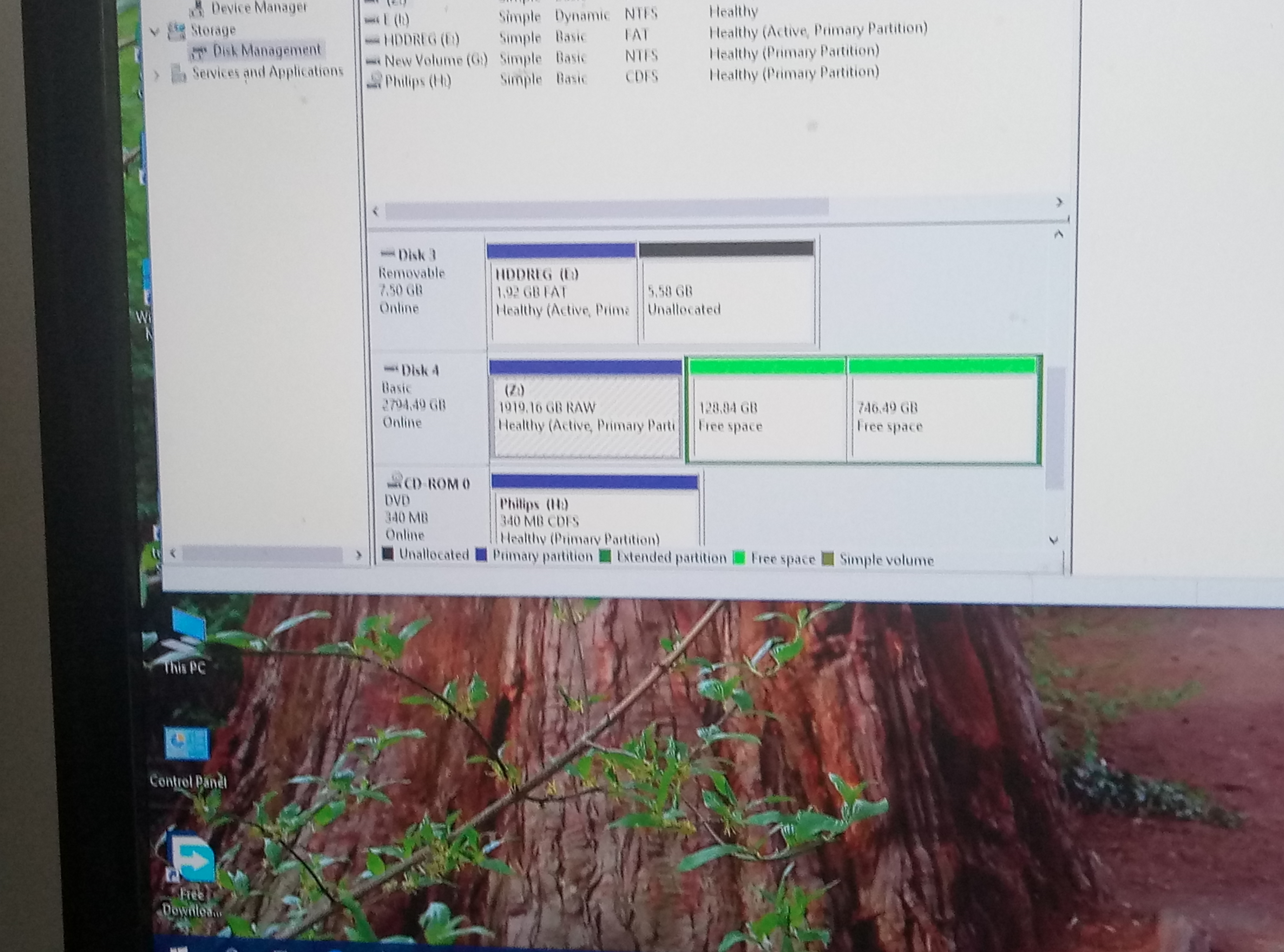

הארד דיסק נפגם בצורה לא ידועה לי ,אני לא רואה אותו במחשב שלי ,רק disc management
שם אין לי אפשרות לפרמט או ליצור מחיצה חדשה .
מצורפת תמונה ,דיסק מספר 4

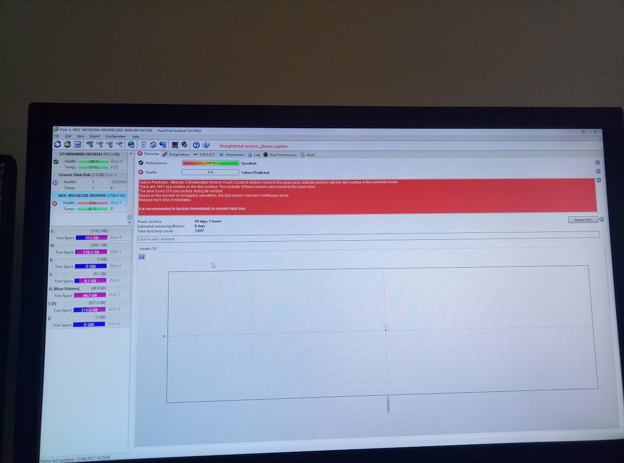

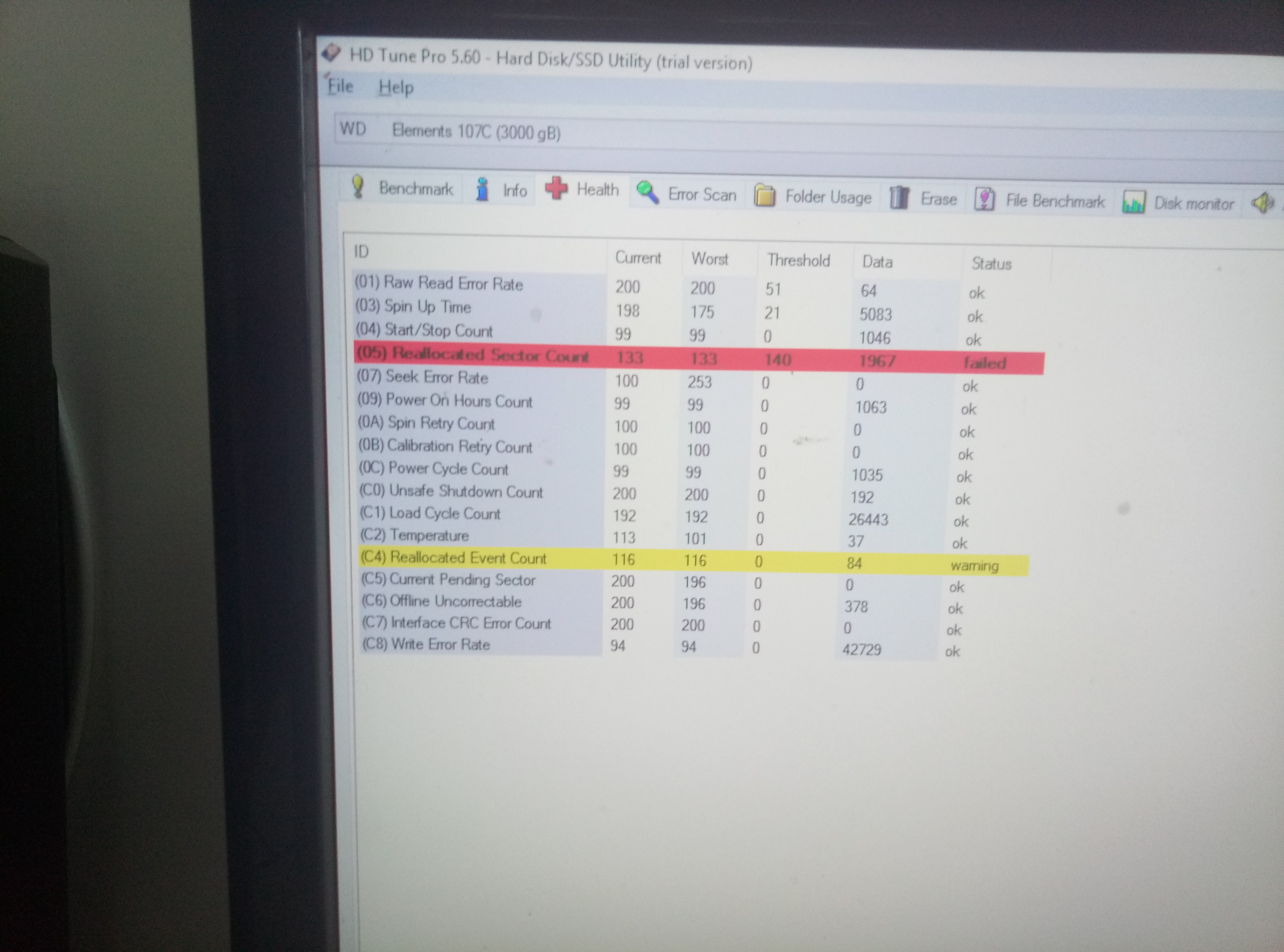

בהרצה של תוכנה בשם HD TUNE  התגלתה בעיה ,צירפתי תמונה

בגדול, הקשיח הלך.
וזה בגלל מה שמופיע בתמונה בפס האדום.
אבל......
תוריד תוכנה MINITOOL  וגם  HD SENTINEL.
הראשונה חינמית, השניה בגרסת נסיון אבל זה מספיק לענייננו.
עם השניה תראה מה המצב של הקשיח בכללותו, בערך שינתן תחת HEALTH.
והיה והמצב לא טוטל לוס, עם התוכנה הראשונה תבצע פירמוט וזהו, בגדול.

נראה לי שאין כבר מה לעשות :(
אכן כן. הדיסק הלך קאפוט.
