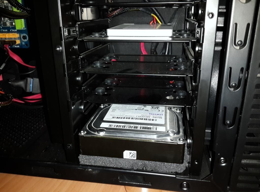

תקנו אותי אם אני טועה, אבל במקרה שלי רוב הרעש מהדיסק הקשיח נוצר בעקבות רעידות שהוא מייצר
במועדפים שלי קיים הדיון הזה אשר מציע דרכים להשתקת הדיסק הקשיח במחשב.
אני אישית מאוד רגיש לוויברציות האלה. המחשב יושב ליד האוזן שלי ואני שומע הכל.
במקרה שלי כרגע יש 2 דיסקים קשיחים אשר יושבים על ספוגים בתחתית המארז (לא מחוברים לכלום), וכך הספוג סופג את כל הרעידות. התוצאה? מחשב חרישי לחלוטין:
אגב - הגומיות למניעת הרעידות לא עושות עבודה מעולה. המארז הוא nanoxia deep silence 2
אופציה נוספת היא השארת הדיסק הקשיח תלוי בגומיות
