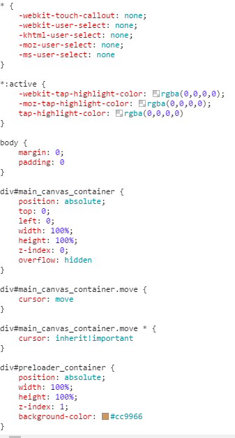

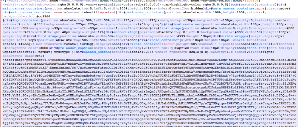

איך אפשר לסדר את הריווח וירידות השורה?
כרגע זה כך:
אני רוצה שיהיה כך:
ככה הקובץ שלך שמור, הוא מצומצם בשביל לתפוס פחות מקום (מהיר יותר להורדה).
אתה יכול "לפתוח" אותו עם http://unminify.com/
