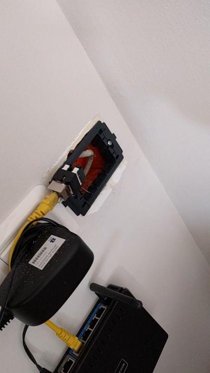

בבית די גדול, טכנאי טלפונים השחיל כבל רשת מנקודה (ראוטר) לנקודה ב. כעת יש לי כבל רשת זמין שאני רוצה שישמש כספק של wifi חזק. אם אני מבין נכון - אני צריך כעת לרכוש repeater או א AP, לחבר אותו ישירות לכבל הרשת וכך אקבל אות חזק (למעשה ללא איבוד אות).
השאלה - האם יש המלצה על דגם ראוי (במחיר סביר)?
