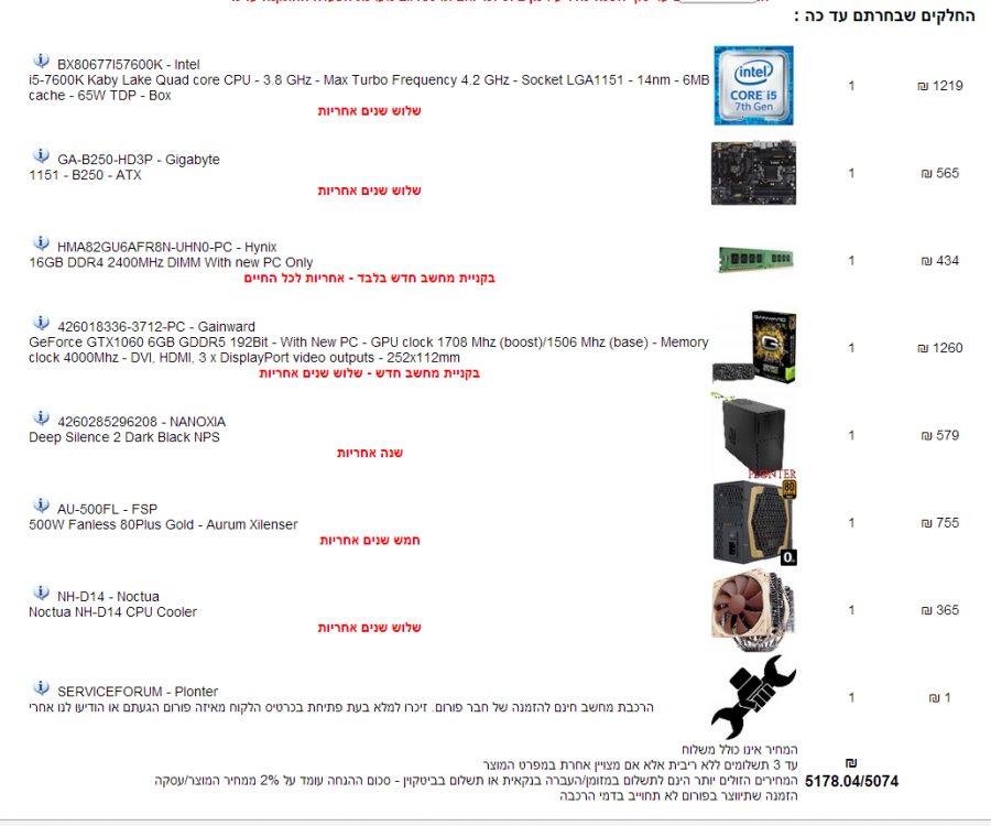

מפרט בדגש על שקט, הורכב בחנות פלונטר בתל אביב.
מה שאפשר לשפר עוד זה:
1. מעבד, לקחת חזק יותר
2. כרטיס מסך שקט יותר בזמן משחקים (חברות EVGA,MSI).
מערכת הפעלה מומלץ ווינדוס 10.
נערך על-ידי The_MichMan
