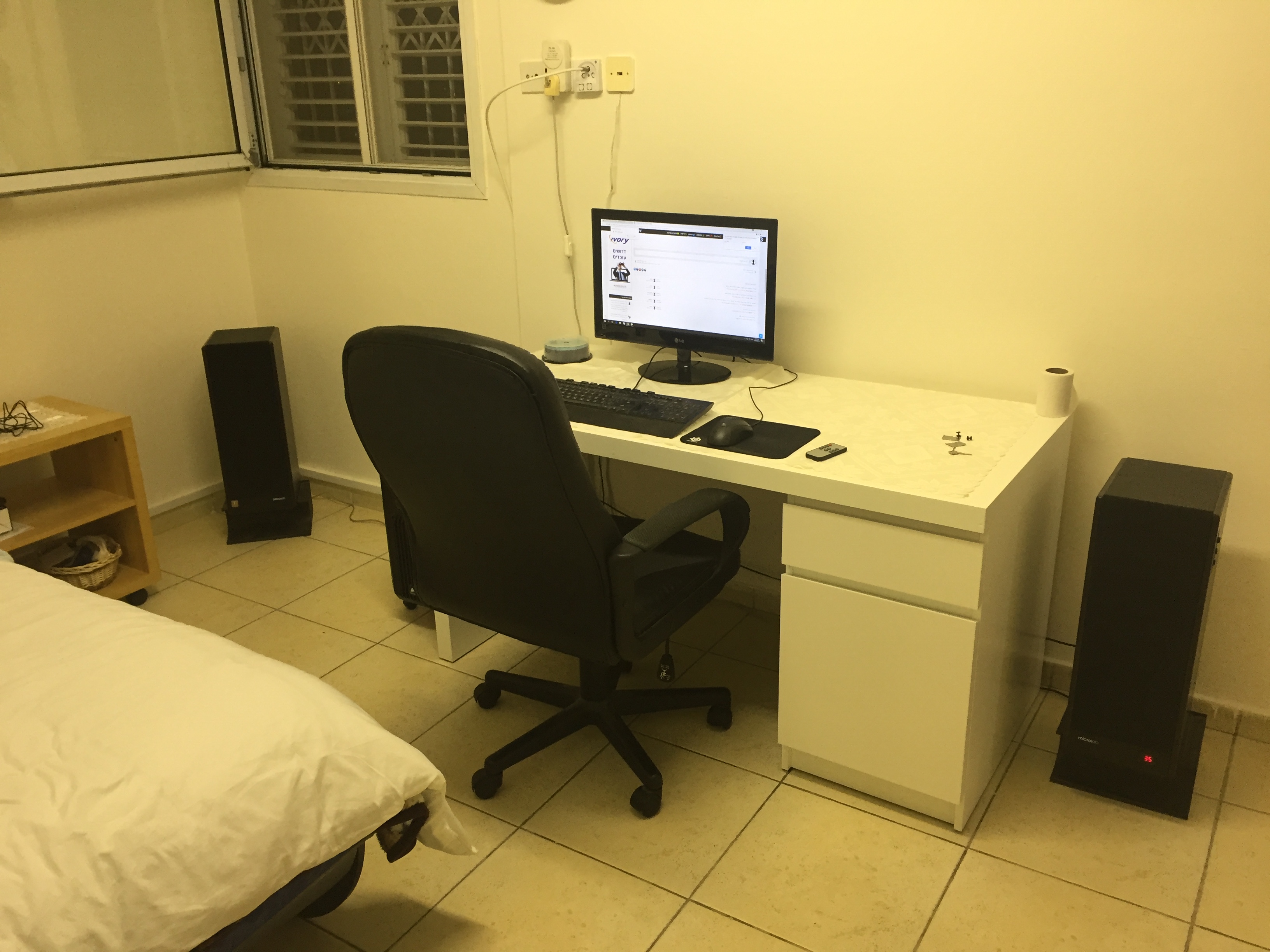

אהלן, צירפתי תמונה של המיקום של הרמקולים, סידור חצי קלאץ' כי לא מצאתי סידור אחר.. אשמח להצעות לייעול :)
הייתי  נוהג לשמוע עם סידור כמו שלך   תקופה לא מבוטלת
אבל לא מומלץ ככה

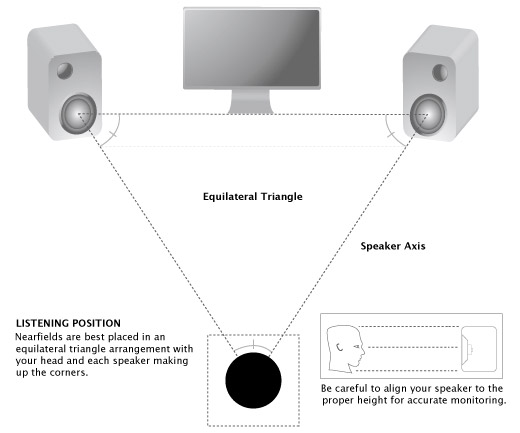

הכי טוב  למקם את הרמקולים ופינת המאזין בצורת  משולש
כמו בתמונה .
בחדרים  קטנים  עם קצת מאמץ וחשיבה יצירתית  אפשר לסדר את  זה .
לתלות על הקירות לא יהיה מומלץ כי אז הסאונד עלול להיות בומי , כדאי לתת איזה מרחק מהקירות .

הרמקולים האלו ענקיים בשביל לשבת לך מול הפרצוף כמו רמקולים רגילים של מחשב.
אם יש לך מספיק מקום בחדר, הייתי שם את השולחן במרחק מטר מהקיר ככה שאתה יושב בינו ובין הקיר עם הפנים אל תוך החדר ואת הרמקולים על הקיר הרחוק ממך, בשאיפה שניים/שלושה מטר מהשולחן. זו הדרך הטובה ביותר לשמוע מרמקולים בכזה גודל. מה שנקרא בשפה המקצועית רמקולי Midfileld (ולא Nearfileld קטנים יותר שמיועדים לשבת קרוב מאוד אליך).
בכל מצב אחר בו הרמקולים קרובים אליך אתה עושה עוול לעצמך ולרמקולים.
כמובן שברגע שאתה מרחיק ממך את הרמקולים אתה מתחיל כבר להיכנס לבעיות אקוסטיות של הדהוד וכו' אבל אם אתה לא רוצה להחליף לרמקולים קטנים יותר אני לא רואה אפשרות אחרת בה תוכל ליהנות מהרמקולים כמו שצריך.
