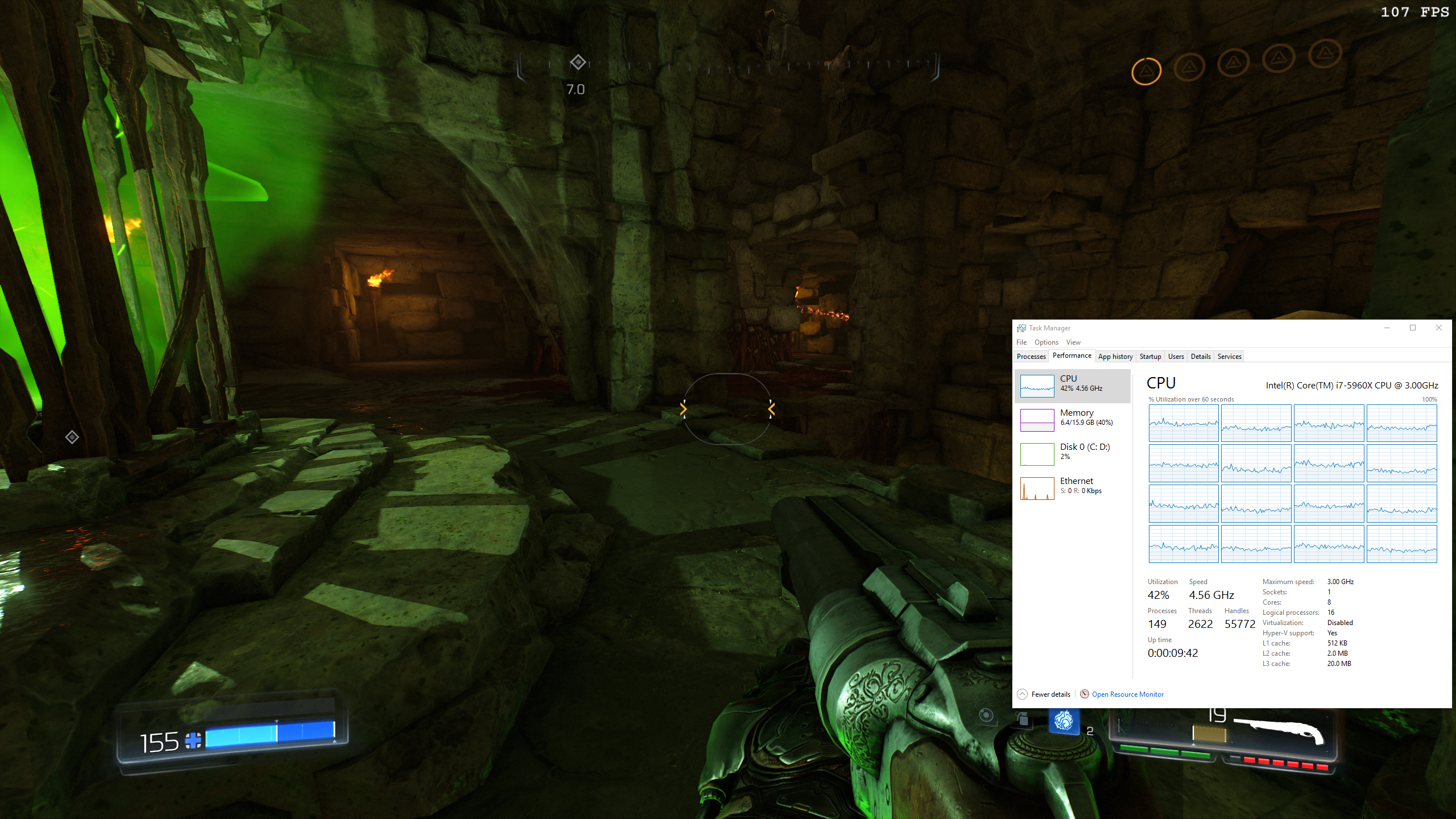

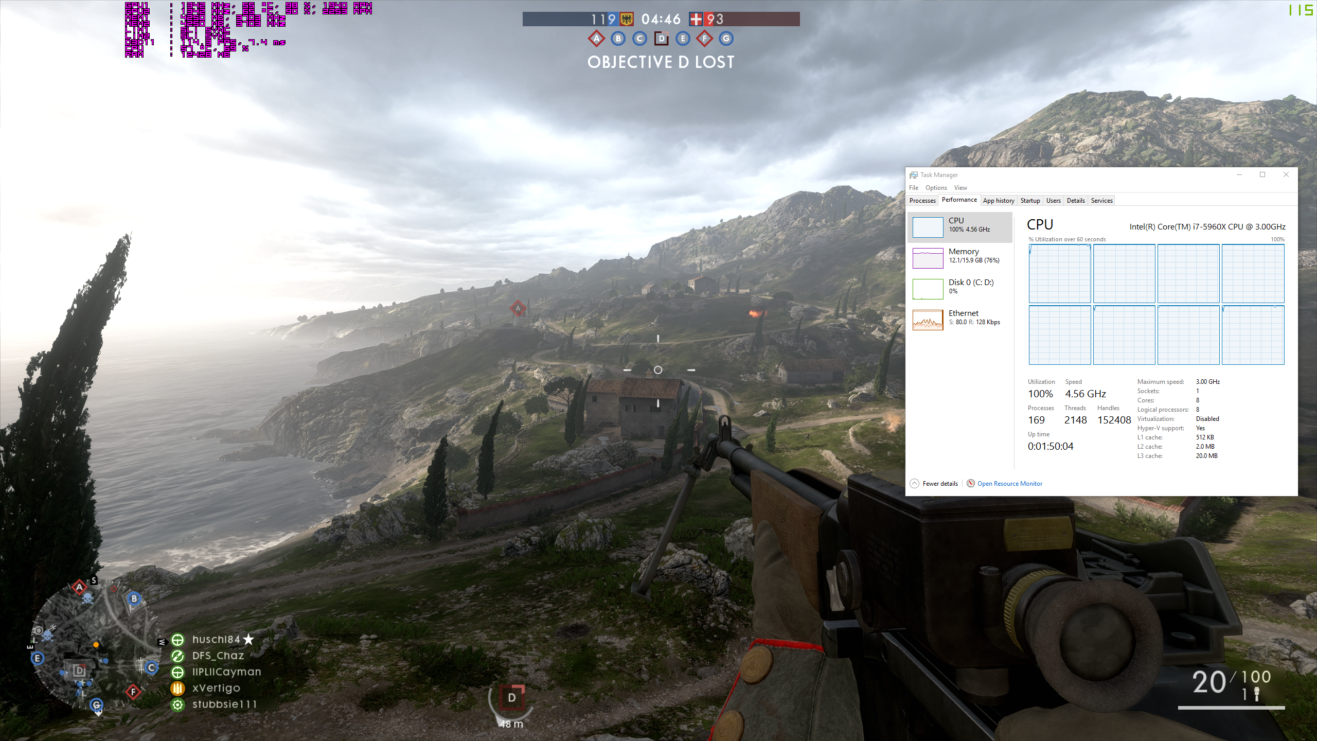

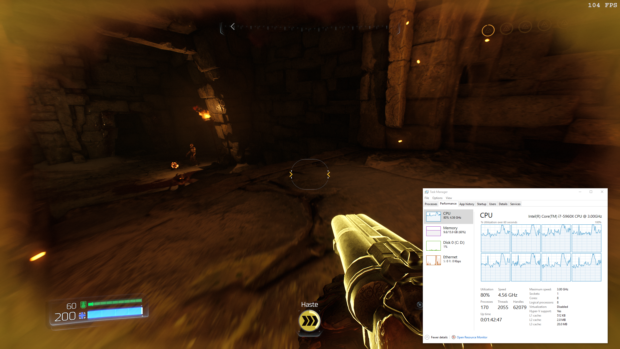

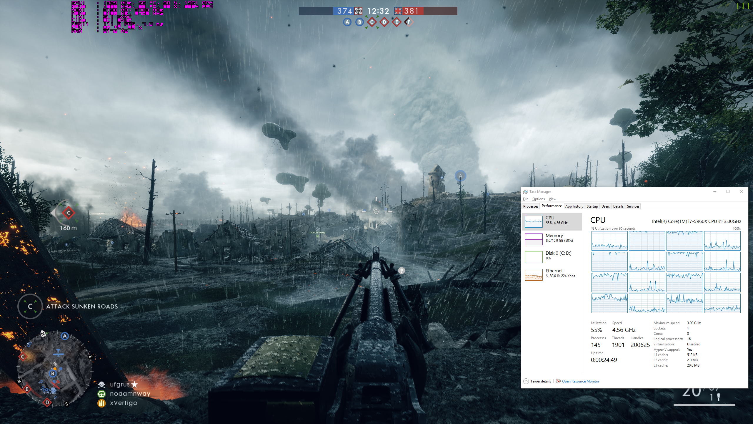

נסה פעם לשחק בבאטלפילד 1 ודום, ספר לי איך רק 2-4 ליבות עובדות.
העלתי תמונות מהמחשב שלי עם HT OFF /ON
נערך על-ידי Xvertigo
