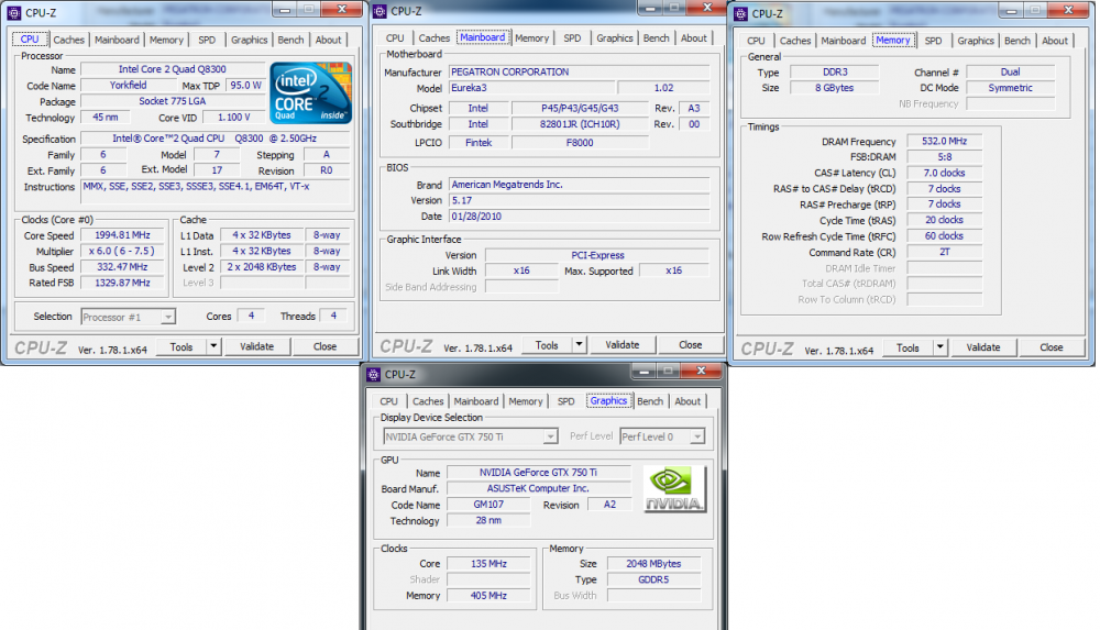

מעוניין לשדרג מעבד / זכרון (אולי לוח אם) עד 1000 ש"ח
היי
יש לי :
http://i.imgur.com/skY1AC7.png
לוח אם:
    PEGATRON CORPORATION
   model            Eureka3
מעבד:
Intel(R) Core(TM)2 Quad CPU    Q8300  @ 2.50GHz
זכרון:
Memory Type            DDR3
Memory Size            8 GBytes
Channels            Dual, (Symmetric)
Memory Frequency        532.0 MHz (5:8)
כ.מסך:
NVIDIA GeForce GTX 750 Ti
אני מעוניין לשדרג בשביל שמשחקים כמו H1Z1 או RUST שדורשים טיפה יותר, יוכלו לרוץ כמה שיותר טוב במגבלת התקציב  .
לא כ'כ איכפת לי אם זה כולל או לא לוח אם. אבל לדעתי פשוט עדיף להשקיע את התקציב (1K שח) במעבד וזכרון.
אשמח לעזרה
תודה!
