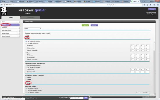

מישהו ניסה ויודע להסביר איך הופכים VEGN2610 למודם?
תכנס למסך אינטרנט, ובבחירת אפשרות האם יש שימוש בשם משתמש וסיסמא לציין "לא", ואחרי זה, בקטגוריית NAT, צריך לסמן Bridge.
תודה.  האם זה הפיך כלומר כל ההגדרות ישמרו אם אשנה ל BRIDGE ואחר כך אחזיר לאיך שמוגדר כעת?
זה הפיך על ידי ביצוע RESET לנתב.  אתה יכול לשמור את ההגדרות לקובץ ואם תחליט לחזור אליהם, תמיד תוכל לטעון אותן ממנו.
