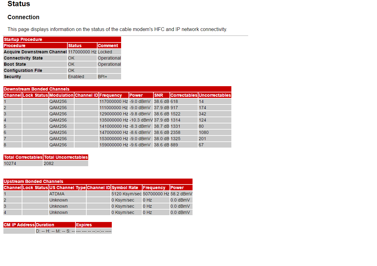

כנס למודם/ראוטר שלהם.
מצא מסך שנראה כמו:
תעלה לכאן תמונה שלו.
ציטוט של Art Tatum
מצא מסך שנראה כמו:
בבקשה אחי:
יש לך הרבה שגיאות בקו.
מהן אחוז גבוה לא בר תיקון.
בתמונה שהבאתי(מגוגל) יש 259 ל6639.
בתמונה שלך יש 2082 ל10274.
פי 9 יותר.
לא יודע מה זה אומר.
אולי בשניהם יש יותר מדי שגיאות לא מתוקנות.
יש מצב שהקו שלך מלא הפרעות.
ועכשיו יש לך תמונה שמצביעה על כך.
דבר איתם שוב ותציג להם את המצב.
