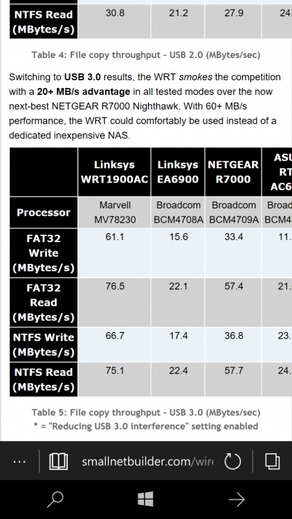

מהירות מקסימלית של WRT1900AC
הוא מקבל 75 מגה בייט, ואני לא עובר את ה50. זה ממש לא תוצאות קרובות.

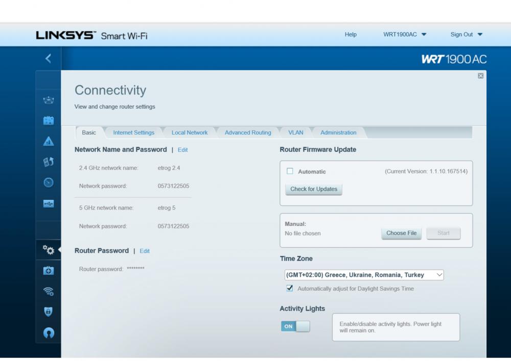

איזה קושחה (FIRMWARE) מותקנת בנתב?  איזה גרסא?

1.  אתה בקושחה האחרונה.
2.  אם יש לך את היכולת, מציע שתנסה DD-WRT.
