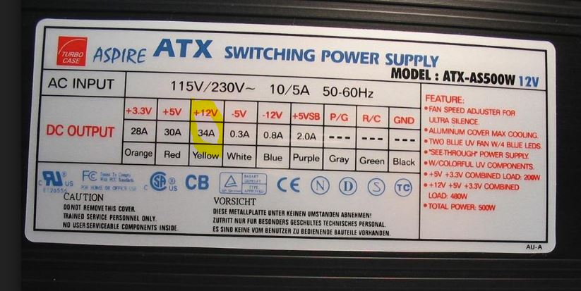

צריך בבקשה פרטים יותר מדויקים של הספק כוח.
ציטוט של urib
כמו מה ?
חברה של הספק, כמה אמפר יש לו על מסילת ה-112V
ציטוט של urib
ספק זה לא חשוב כי אני קונה חדש בכול מקרה שאר הפרטים חשובים לי זה הספק שאני קונה http://ksp.co.il/?uin=9816
