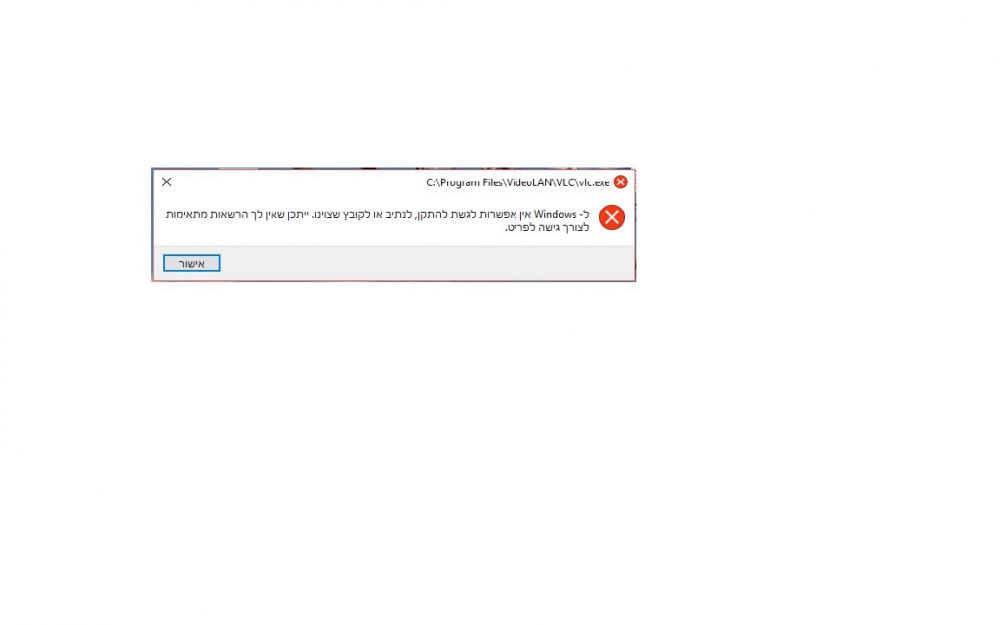

לאחרונה עולה לי הודעה כזו שאני מנסה לפתוח קבצים בווינדוס 10,
לא ברור לי למה מאחר ואני האדמין במחשב
האם זה ווירוס או משהו?
בכונן שעליו הווינדוס יש 10GB פנויים ב SSD האם זאת יכולה להיות בעיה?
תודה

כנראה וירוס
כדי לגשת בכל זאת לקבצים תחבר את הכונן למחשב אחר כהתקן חיצוני .
אם באמת זה וירוס ממליץ לך לפרמט את הקשיח

יש על המחשב גם אנטי וירוס של AVIRA וגם של NOD שהורדתי לחפש וירוסים
שניהם לא מצאו כלום
מוזר
יש אנטי וירוס אחר חזק שאפשר לבדוק ? איך אני יכול להיות בטוח?
קח בעלות על הקבצים הסוררים.
הכי פשוט עם הכלי שבקישור. תתקין ואז בקליק ימני על קובץ תיקיה או כונן ניתן לקחת בעלות בקלות.
http://www.howtogeek.com/howto/windows-vista/add-take-ownership-to-explorer-right-click-menu-in-vista/

תודה אבל זה לא עוזר גם אחרי שלוחצים עליו עדיין יש את ההודעה שצילמתי בקבצים שניסיתי
תאר במדויק מה ואיך אתה עושה כשמתקבלת ההודעה הזאת.
ציטוט של Ivan
זה קורה למשל הרבה באפליקציה של התמונות בוינדוס שאני מנסה לפתוח תמונה
אם אני פותח אותה בתוכנה אחרת כמו פאוור דיוידי אין את ההודעה
אבל זה קורה לפעמים לא רק עם תמונות כמו שצילמתי גם פה בפורם
טוב בשביל לא להשאיר אותכם במתח, התקשרתי פשוט למיקרוסופט והם התחברו למחשב שלי וסידרו לי את הבעיה,
הם היו צריכים למחוק את המשתמש הקודם ליצור חדש ולהעתיק את התיקיה הישנה לחדשה,
היה שם הרבה דברים דפוקים במשתמש שלמרות שניסינו להמנע ממחיקת היוזר הישן לא הצליח הניסיונות לתקן את המשתמש הישן...
