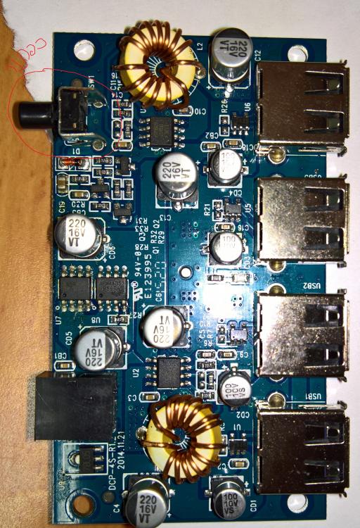

שלום חברים,
יש לי מטען לרכב עם 4 פורטים ואני ממש מרוצה ממנו, בעיה היא שכל פעם צריך להדליק אותו, כלומר, יש לו כפתור שצריך ללחוץ ברגע שרוצים שידלק והוא נשאר ולק קבוע עד שמופסק החשמל (כיבוי של הרכב)
עכשיו זה ממש מציק ודופק לי את כל התכנון.. כי רציתי לחבר אליו מצלמת רכב שיש לי אבל זה מצריך ממני כל פעם להדליק אותו, ולא תמיד אזכור.

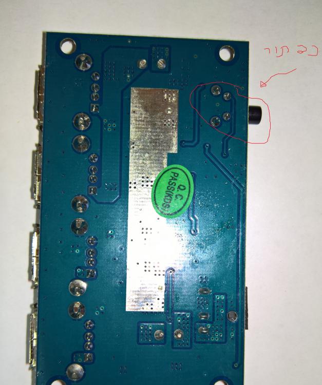

אני מאמין שהפיתרון הוא דיי פשוט אבל לא סגור על זה, חשבתי לסגור מעגל בכפתור (בעצם לעקוף את הכפתור) אבל בגלל שזה כפתור ולא מתג, אני לא יודע אם זה בסדר ומה לחבר למה...
מצרף תמונות לכאן אולי יעזור, במידה וצריך אוסיף
תודה מראש!
לפני שאתה מתחיל להלחים, תעשה נסיון;
לחץ על הכפתור באופן קבוע, כבה את האוטו, חכה קצת ותדליק שוב. אם המטען נדלק כמו שאתה רוצה, יש מצב להמשיך לשלב הבא (פשוט לקצר בין שתי הרגלים של הלחצן.)
אם קיצור הלחצן לא עובד, ההאק האפשרי הבא הוא לחבר לשם קבל קטן (ודיודה + נגד לפריקה). בהתחלה הקבל מתחיל להיטען והוא קצר, לאחר מכן הוא עומד טעון והוא נתק, עד שאתה מנתק את כניסת המתח והקבל נפרק
תודה! אני חושב שהעצה הראשונה עובדת, מחר אנסה כמו שצריך (אחרי שהלחמתי) ואעדכן!
תודה!
