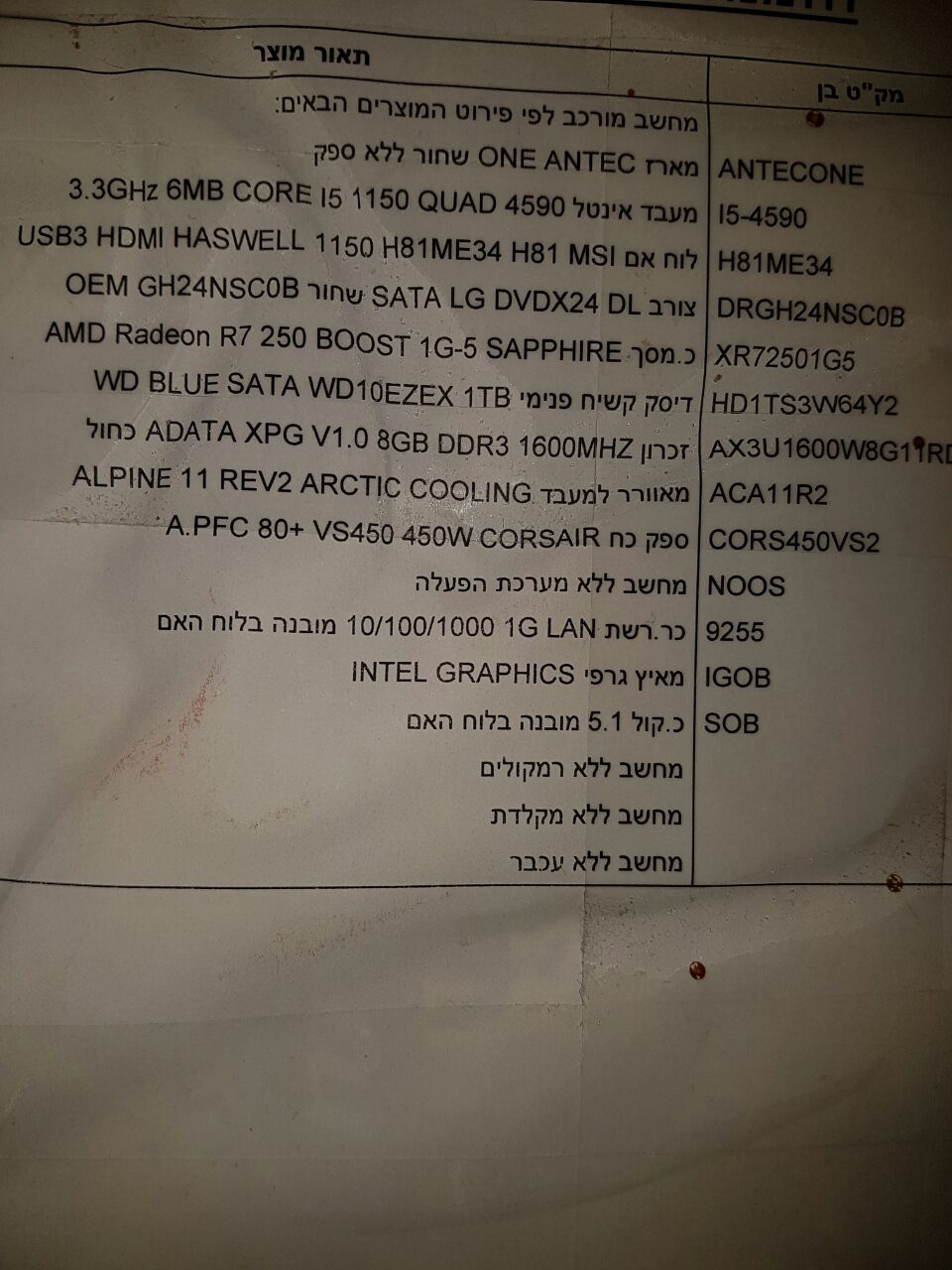

שדרוג למחשב
מצורף המפרט הנוכחי.
אני מעוניין לשדרג:
1. כרטיס nVidia 1060
2. להוסיף זיכרון זהה אחד נוסף
3. מעבד i7
4. זכרון SSD 250gb
השאלות:
א. האם אפשרי?
ב. האם נדרש משהו מיוחד בכדי להשתמש בשני מסכים?
תודה מראש לעונים!
נערך על-ידי zivgor
מוסיף קובץ
1) כן זה אפשרי
הראמ שלך בשתי סטיקים או אחד ? כי אם יש לך 4X2 אז אין לך אפשרות כי הלוח תומך רק בשתי סטיקים עד 16GB.
שאלה : למה קנית בנוסף כרטיס רשת כשיש לך מובנה בלוח כרטיס רשת זהה (10/100/1000)?
2) כל עוד יש לך שתי חיבורים בכרטיס מסך אמור לעבוד בלי בעיה.
תודה מקופלת. מבירורים נוספים הבנתי שדגם מעבד i7 היחיד שתואם ללוח אם הינו 4790, אולם ישנם מספר דגמים שלו:
i7-4790
i7-4790K
i7-4790S
i7-4790T
כיצד אוכל לדעת איזה מהדגמים יתאים לשאר הרכיבים?
ידוע לך אם לכ. מסך nVidia 1060 יש שני חיבורי מסך או אחד?
הבנת מאוד לא נכון. יש לך גם את i7 4770 וכל הוריאציות שלו וגם את  Xeon E3 123v3 שזה כמו 4770 רק בלי עיבוד גראפי שלו (Intel HD graphics)
ציטוט של zivgor
כל אלו מתאימים לתושבת LGA1150 . ללוח אם עצמו מכיוון שאין לו אפשרות לאוברקלוקינג עדיף את הגרסה הרגילה מבין כל אלו או את הXEON.

אפשר לשאול למה אתה משדרג מעבד? למשחקים המעבד שלך בסדר גמור עדיין ואין צורך לשדרג. המחיר של i7 דור ישן לא כזה משתלם. בנוסף הלוח שלך די בסיסי.. הייתי ממליץ אם כבר לשדרג לוח מעבד וזיכרון לדור החדש, או פשוט לא לגעת עדיין- חבל לקנות i7 ללוח כזה.. הקניה הבאה שלך תהיה לוח ואז מה עשית בזה?

שבת שלום, אני צריך את זה בשביל תוכנות גרפיות מתקדמות (זיבראש, מיה, VFX...). העניין הוא שהלוח כמראה לא תואם מעבדים חדשים יותר מ 4790.
הלוח שלך הוא לוח בסיסי ביותר לתושבת 1150. אתה כבר קונה מעבד + זיכרון. אני הייתי משדרג את כל השילוש ומביא כבר לוח נורמלי, אבל החלטה שלך
