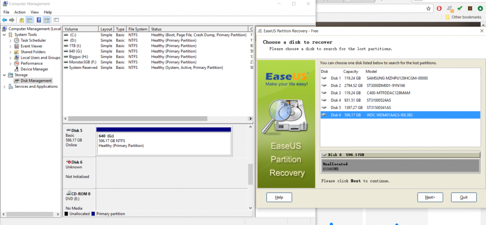

חיברתי אותו חיצונית. הוא מופיע בDISK MANAGEMENT ככה.
ניסיתי איזו תוכנת שחזור והיא לא רואה אותו בכלל.
הכונן הוא סיגייט 500GB (ST3500418AS(

אני עם עיני הקשישות לא רואה אותו גם במנהל הדיסקים שלך.
נערך על-ידי Ivan
זה דיסק 6 - UNKNOWN...
אולי זה לא ממש זיהוי.
נערך על-ידי Gimel
לממש אחריות ? בתקווה שיש גבוי.
נסה לבנות מחדש את ה MBR עם התוכנה של minitool  לשיחזור מחיצות אבל אני סקפטי כי הוא לא ממש נותן אינדוקציה  של  בעית MBR.
