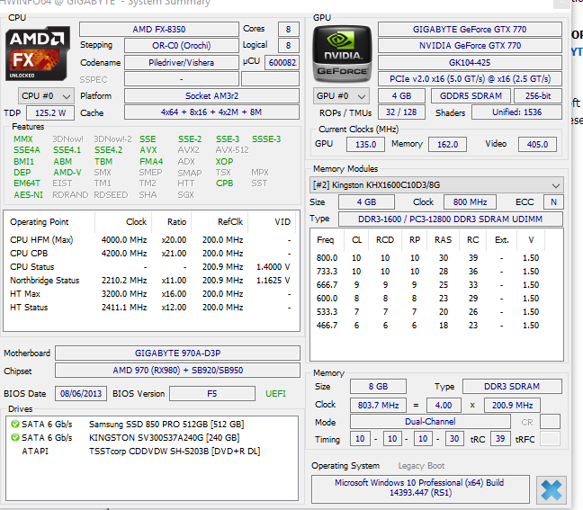

אני רוצה לשדרג את המחשב שלי, התקציב הוא בסביבות 4 אלף אפשר חריגה של 500 בערך.
המפרט מצורף בתמונה
מקווה שהכל נמצא פה
המשחקים ממש איטיים , לדוגמא dishonored 2 , אני רוצה מחשב שמריץ משחקים כאלה חלק בלי למצמץ.., FPS גבוה עם גרפיקה טובה
אני משחק בכל סוגי המשחקים .. גם RPG גם אסטרטגיה וגם גוף ראשון
גם שמעתי שיצא DDR4
בנוסף יש כמה בעיות  במחשב הנוכחי, הוא מתחמם ממש מהר, נהיה רותח במשחקים כבדים,
גם החיבורי יואסבי לא תמיד קולטים את ההתקן וזה משגע עד שמוצאים חיבור תקין, משהו כנראה דפוק במארז

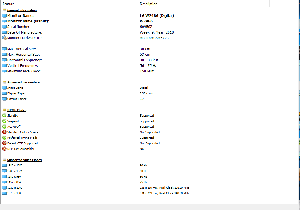

גם בנוגע למסך, צירפתי תמונה של המפרט שלו
אין לי בעיה איתו, השאלה אם יש מסכים שיהיה בהם שינוי משמעותי בFPS במשחקים או בגרפיקה עצמה
אם כן אשמח להצעות סבירות מחוץ לתקציב
תודה

המחשב שלך עדיין רלוונטי ואמור להחזיק יופי במשחקים בfull hd כמו במסך הנוכחי שלך. אתה חייב לנטר את הרכיבים ולראות איזה רכיב מגביל אותך כשאתה מרגיש איטיות וכו. לא הייתי מוציא כסף בלי לבדוק איפה באמת הבעיה.
לפי התיאור שלך שהמחשב מתחמם, אולי זה הגורם לאיטיות- אתה צריך לבדוק מה גורם להתחממות אם זה משחה תרמית ישנה, זרימת אויר גרועה במארז, מאוורר שנתקע/ הפסיק לעבוד וכו. בכל מקרה זה יעלה פחות ממחשב חדש.
מומלץ גם שתוסיף מפרט מלא - זיכרון מארז ספק כוח.
