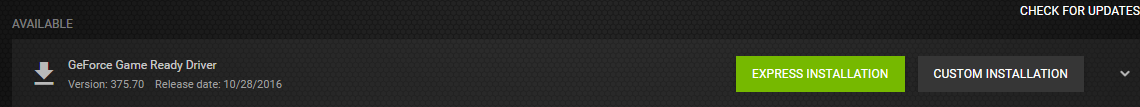

*** בנוסף
כשאני נכנס לGeForce Experience רשום לי שיש לי לעשות עדכון.
וברגע שאני מבצע את העדכון זה מסיים להתקין ורושם complate אבל עדיין מראה שיש את העדכון שצריך לעשות.
ניסיתי להתקין לגרסה ישנה יותר וברגע שהתוכנה עולה אוטומט הוא מתקין לי לגרסה החדשה ומראה לי כל פעם שיש לעשות עדכון

מצורפת תמונה של מה שאני מתכוון
אני מבצע את ההתקנה זה מסיים ושוב מראה לי שיש עדכון
שום דבר לא מגיב שם.
כניסיתי להתקין לגרסה ישנה אוטומט זה עדכן לי לגרסה החדשה וחוזר כל הזמן לאותו מסך לעשות עדכון גרסה מתקין ולא קורה כלום עדיין מראה שצריך לעשות עדכון גרסה
