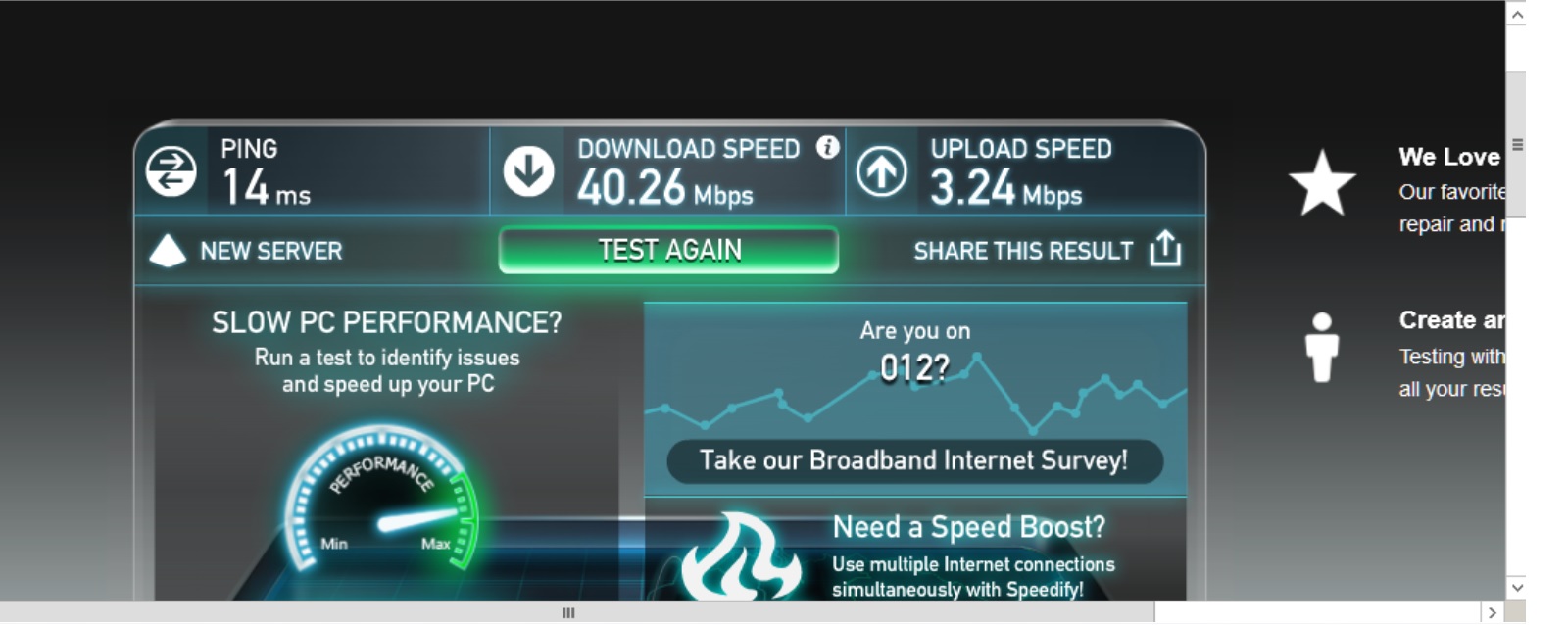

אני בבזק ו 012  ומקבל את כל ה 40 בויפי בבדיקת המהירות שלהם. וגם בספידטסט.!

זה לא חוכמה - אצלך יש וקטורינג...  וזה מצב די נדיר בבזק כי הפריסה של הטכנולוגיה הזו מצומצמת לאיזורים בודדים בארץ.  ברוב האיזורים בארץ, בחיבור של 40M מקבלים סביב 25M ובחיבור של 100M מגרדים את ה-60M עד 65M.
אין לי וקטוריג והנתב שלי W9980 לא תומך בזה, ואין לי צורך בזה.

לא ברור - בבזק באיזה מהירות אתה מחובר - 40M או 100M?  אם אתה ב-100M, מה הבעיה לקבל 40M ב-WIFI?  אפשר לקבל אפילו יותר.
השואל נמצא בחיבור של 40M ובזק 40M זה סביב בפועל סביב 25M כך שבכל מקרה, בחיבורחוטי או אלחוטי אי אפשר לקבל יותר מזה.
רשמתי (אולי לא ברור מספיק) שאני ב 40 .
