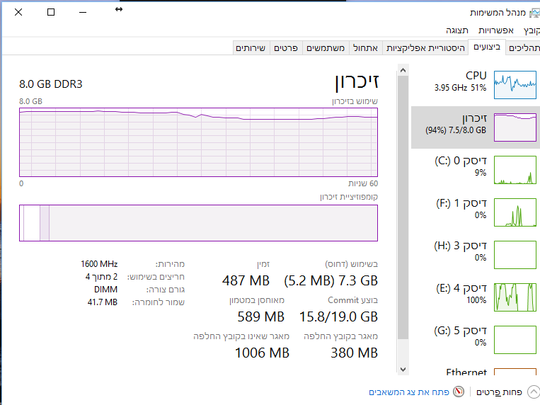

כאשר השימוש בזכרון גבוה
במנהל המשימות בחר בביצועים - ושם זכרון ותעלה תמונה לפורום.
נערך על-ידי Ivan
שאני מסתכל על התמונה אני קולט שיש 1GB ב non-paged pool ..
WTF ?
יתכן ואולי אתה סובל מזליגת זכרון.

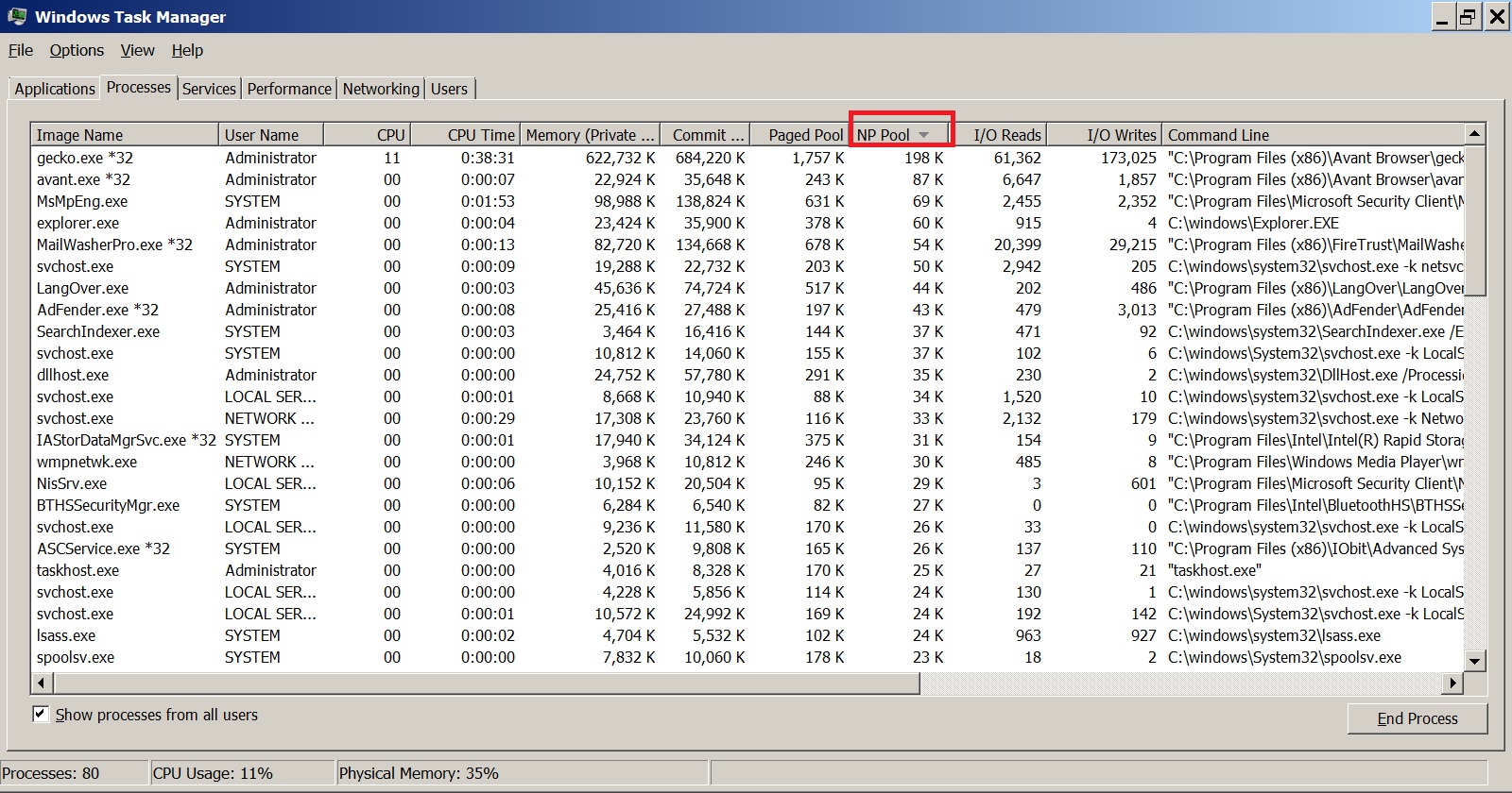

במציג המשימות ניתן להוסיף טוריםדרך ה VIEW לתצוגה כדי לנסות לבודד את הגורם.
עוד כ  0.6 גיגה פנוי אצלך ומשמש בינתים את חלונות

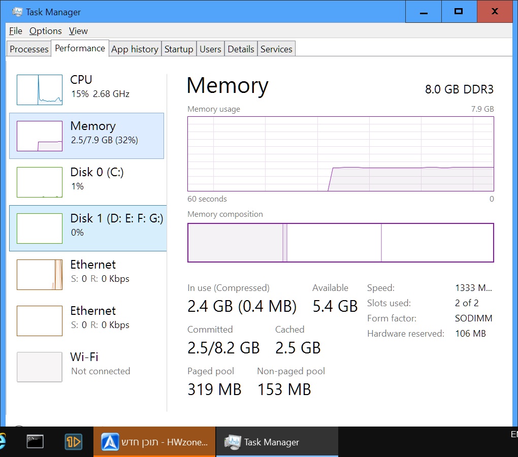

התמונה מ 7 אבל זה דומה מאד ב 10.
