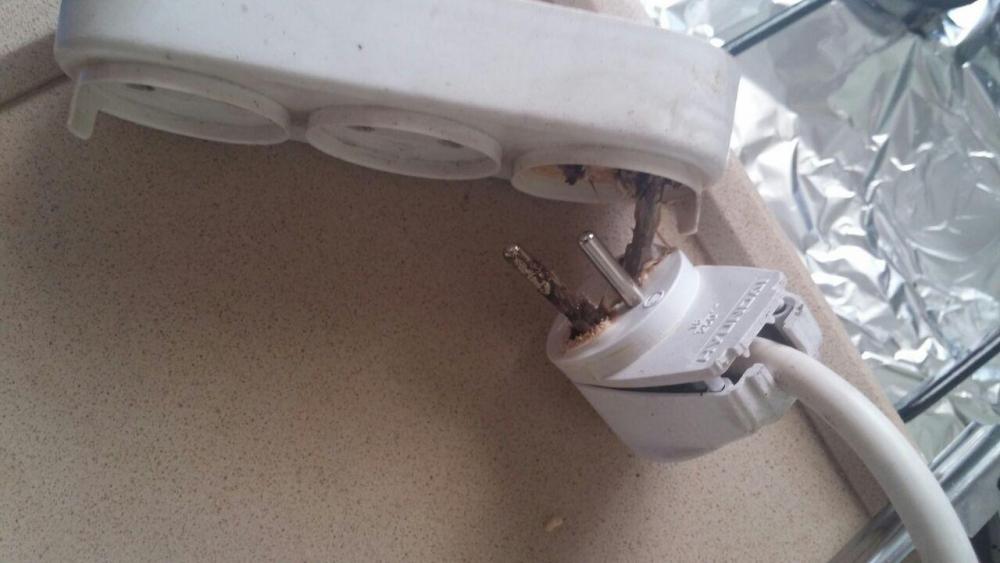

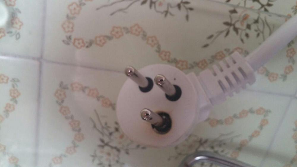

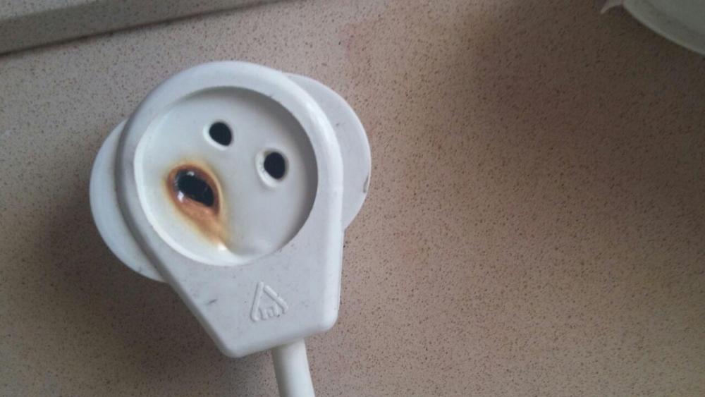

נשרף לי התקע חשמל של התנור, לפי מה שאני מבין הסיבה היא בגלל שחיברתי את התנור לשקע בעזרת כבל מעריך ומפצל.
הכבל המקורי קצר מידיי.

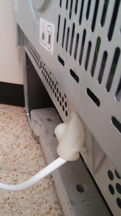

משהו יודע איך אני מפרק את הפלסטיק הזה שמחזיק את הכבל של התנור?
אני לא מצליח בגללו לפתוח את המכסה של התנור.

בכל מקרה כבר הסתדרתי, היה שם בצד בורג משחרר ומקבע.
בכבל המקורי היה את הקיבוע הזה בסוף הכבל, כמה זה קריטי אם בכבל שעשיתי לא יהיה את זה? יש דרך לעשות משהו כזה באמצעים ביתיים?

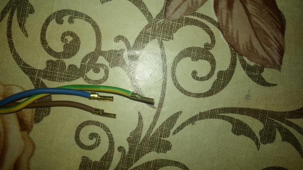

תנור עובד על אמפר גבוה, חיזוק לא מספיק של הבורג\ כבל דק מידי ועוד יכול לגרום לבעיות גדולות ואפילו לסכנת חיים
מה שאתה מראה שם זה סופיות כבל שעולות גרוש וחצי ושומרות שכל הכבל באמת יעביר את המטח הדרוש ולא רק כמה סיבים בודדים
אם כבר פירקת הכל תעשה כבל אחד עם סופיות, אני הייתי הולך אפילו על כבל 2.5 ומחפש תקע שיכול לעמוד בעומס
אגב נראה לי שהבעיה נובעת דווקא מהמפצלים והמאריכים ולא מהתנור עצמו
גם לי זה נראה שהבעיה במאריך והמפצל...
אני מחר אלך לחנות שמוכרת ציוד לחשמליים וארכוש שם את כל מה שצריך.
אמ.. במידה ואני רוכש נעלי כבל, עם מה אני אמור לחזק את הכבל לתוכו?
יש כלי שלוחץ נעלי כבל.
אל תתפתה לעשותאת זה עם פלייר, כי למרות שהתוצאה נראית זהה, זה לא אותו דבר. הלוחץ מפעיל בדיוק את הלחץ הדרוש כדי לנעול את הכבל בלי לשבור אותו.
