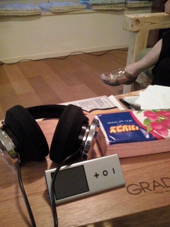

אכן GRADO .
שווה את הכסך זה עניין אישי. יש מוצרים יד שניה ברשת וכך אני רכשתי אוזניות ומגבר בכ 2000 דולר.
בשבילי זה שווה מאד. זה ממש עולם חדש.
ואני לא סתם ממליץ מקריאת ביקורות - הנה הצילום שלהם אצלי בבית.
נערך על-ידי Ivan
ציטוט של Ivan
אכן GRADO .

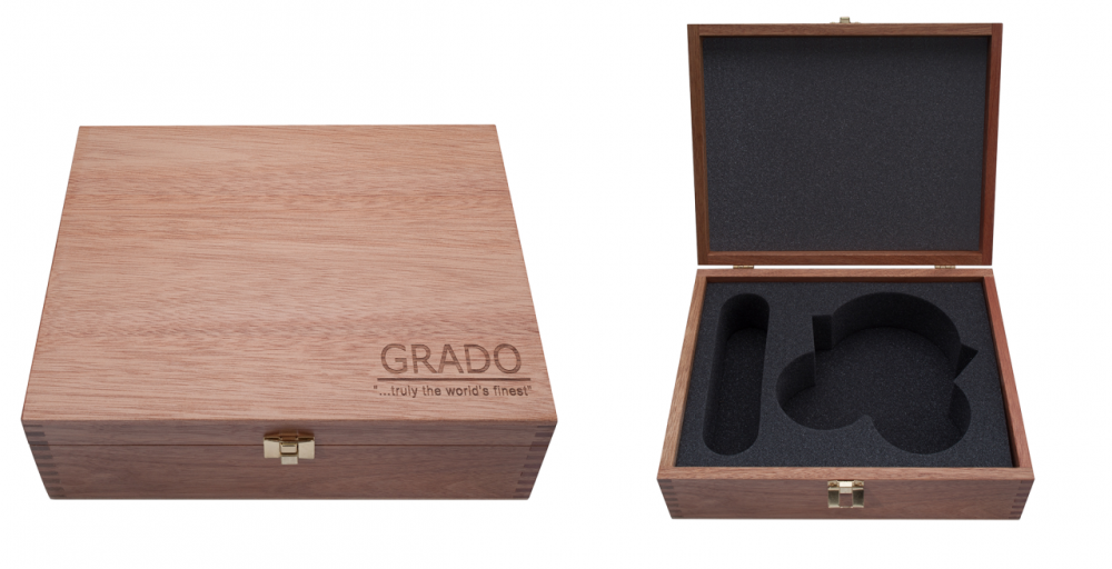

IVAN תתחדש, מה זה בא קומפלט עם שולחן GRADO?! O.o
פותח הדיון, שדרוג משמעותי לATH-M50 ללא הגבלת תקציב יהיו Fostex TH900. אבל אם אתה רוצה לשמור על 'טעם טוב' תאלץ להסתפק ב Beyerdynamic DT1770. שוות, אל תדאג.
האוזניות שלי הגיעו   בקופסת עץ יוקרתית ומהודרת ממהגוני.............
באזור ה 150 דולר רק לארגז הזה.
אה וואלה, חשבתי שהם הפסיקו לייצר אותן מזמן (הם הזמינו אותן בזמנו דרך ספק חיצוני והוא פשט רגל והם הודיעו שלא יהיו יותר תיבות אבל ראה שהם התגברו על הבעיה בדרך זאת או אחרת). היא נראית גדולה כמו שולחן מהזווית שצילמת LOL.
