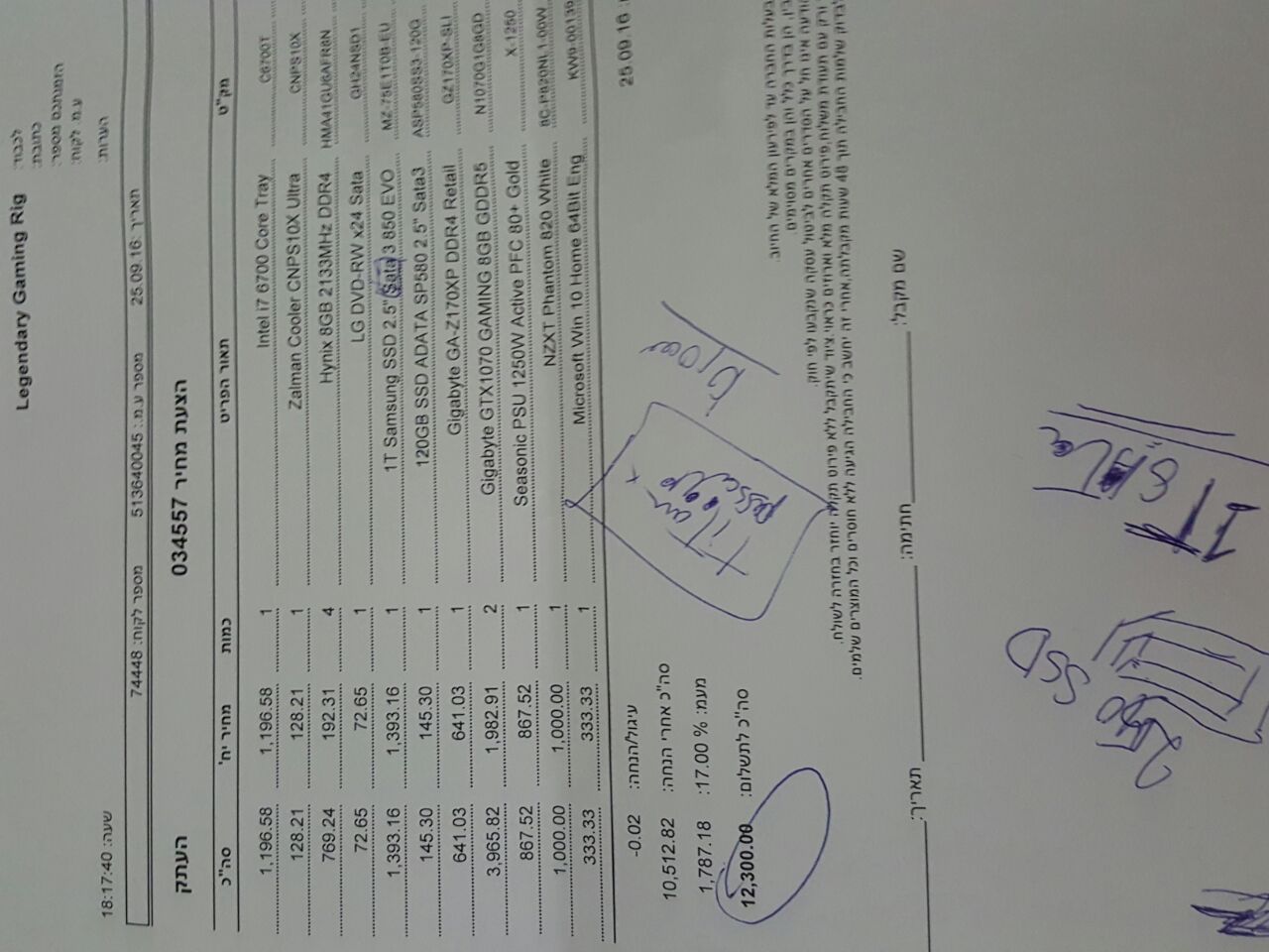

נייח למשחקים עד 12,000 שישרת להרבה שנים
ערב טוב.
השאלון:
1. מה התקציב המקסימאלי? 12,000
א) האם לנצל את כל התקציב או לנסות ולחסוך? לנצל
ב) במידת הצורך - עד כמה ניתן לחרוג מהתקציב? 100-300 שח
2. מה שימושי המחשב (לדוגמא: משחקים, עריכה גרפית, עבודה משרדית, תכני HD וכדומה)?משחקים באיכות  הכי גבוהה שיש
א) במידה והמחשב מיועד לתוכנות עיקריות ספציפיות, יש לרשום אותן ואופן שימוש (מזדמן/תדיר/כבד/פרנסה).
ב) במידה והמחשב מיועד לגיימינג, יש לציין:- מיועד לגיימינג
-אילו משחקים לדוגמא ישוחקו על המחשב. כל משחק שצורך מחשב מפלצתי
-מהי הרזולוציה הטבעית (מקסימאלית) של המסך שיחובר למחשב (ניתן לציין גם גודל מסך). 24/40
-לאילו הגדרות גרפיות מיועד המחשב (נמוכות/בינוניות/גבוהות)? הכי גבוהה
3. האם יש צורך בציוד הקפי (לדוגמא: מקלדת, עכבר, רמקולים ועוד)? אם כן, ניתן לרשום גם העדפות לדגמים.
4. האם יש רכיב שאין צורך לכלול במפרט? לא
5. עד כמה חשוב השקט בסולם של 1 עד 8 (8 = יש לנסות ולהקפיד על השקט)? 5-7
6. האם מתוכנן אוברקלוק (OC)? אם כן איזה (קל, בינוני, כבד)? לא
7. האם האם יש צורך לכלול מערכת הפעלה/אופיס (אם כן רצוי לציין גרסה מועדפת) ו/או הרכבת מחשב בחנות? הרכבת מחשב ללא תוכנה
8. האם ישנה העדפה לרכוש את המחשב מחנות ספציפית? אם לא אפשר גם לציין איזור מגורים. לא.  אזור חדרה וחיפה
9. מתי מתוכננת קניית המחשב? מיידי
10. האם יש בקשות מיוחדות כלשהן? (לדוגמא תמיכה בהתקנים/חיבורים כגון FW/RAID/USB3/ESATA, חיבורי האודיו מרובים/חיבור אופטי, דרישה לחומרה ספציפית וכדומה).
11. האם חשוב לשמור על אופק שדרוג המחשב? האם מתוכנן שדרוג מאסיבי של המחשב בעתיד?
12. הערות נוספות, פירוט מורחב ושונות
קבלתי את ההצעה הזאת.
נערך על-ידי PuG3o6
השיטה הזאת לא עובדת, תקנה את החלקים הטובים והמשתלמים לאותה תקופה,
את העודף שים בצד.
לדעתי מחשב בסביבות 6000~7000 מספיק בהחלט, ויסב לך הנאה.
אגב, המפרט שלך ממש לא מאוזן, תמלא שאלון...
נערך על-ידי urib
ציטוט של urib
את העודף שים בצד.
ערכתי
אני לא יודע צי עשה את המפרט הזה, אבל ב-6-7 אלף אפשר להוציא מפרט יותר חזק.
למה יש לך שם שני SSD אחד של טרה ואחד קטן של 128GB?
למה 32GB RAM?
ועם תקציב כזה ובסוף לא נכנס שם 1080,פשוט בושה למי שבנה את זה.
אם באמת מנצלים אץ הכל אפשר להכניס לשם משושה ליבות יחד עם 1080 כונן SSD מכובד ו-16GB RAM.
אבל שוב עדיף להשקיע עכשיו באיזור ה-6 אלף ועוד שנתיים - שלוש לשדרג את המחשב.
Sent from my SM-G930F using Tapatalk
אז בבקשה הבמה כולה שלכם.
מפרט על סף ההזוי לשימושים, אבל מנגד אם התיישבת מול נציג וביקשת מפרט בתקציב הזה אז אין פלא
שהוא ניפח כל רכיב בערך עד למקסימום האפשרי.
תבין, אפשר לבנות מפרט גם ב-40 אלף שקל, אבל בשלב מסויים כבר מתחילים לשלם אקסטרה כסף
על רכיבים מנופחים ומוגזמים כמו בהצעה שקיבלת, אתה לא באמת צריך ספק 1250W למערכת שצורכת
בפועל 350W, אתה לא איזה גראפיקאי או איש מקצוע שצריך מקסימום מהירות בעבודה שלו ולכן קונה
SSD ענק במחיר ענק, ואתה גם לא זקוק ל-32GB של זכרון, ולא משנה מה יהיה בטווח חיי המערכת הזו
גם לא תצטרך.
לא משנה מה תקנה היום ובכמה, שום מערכת לא יכולה יכולה להדביק פערים טכנולוגיים ופיצ'רים חדשים
שנולדים בכל שנה כמו שעון.
על אילו מסכים (24\40) אנחנו מדברים פה?
נערך על-ידי Roy.T
מארז ב1000 ש"ח?? מי משלם דברים כאלה???? המארז שלי אישית נמצא ברחוב לא רחוק מהבית שלי והוא משמש לי כבר המון זמן (ויש לו חלון מפלסטיק אבל שיהיה).
אז מה.. מתפרעים?
נו טוב... יאללה.
מפרט זה הורכב ב - www.TMS.co.il - רשת חנויות המחשבים האמינה והמקצועית בישראל
מעבד:
Intel i7-6700K 4.0Ghz(4.2Ghz Turbo) Skylake LGA1151 Tray
כמות: 1 - מחיר: ₪1633
קירור למעבד:
Arctic Cooling Freezer i30 CO
כמות: 1 - מחיר: ₪209
לוח אם:
Gigabyte GA-Z170X-Gaming 3 for 1151
כמות: 1 - מחיר: ₪713
מארז:
Seasonic P-660 660W Platinum + Fractal Design Define R5 Black - בקניית מחשב חדש בלבד
כמות: 1 - מחיר: ₪1032
זיכרון:
בקניית מחשב חדש בלבד - DDR4 16G 2133Mhz Hynix
כמות: 2 - מחיר: ₪338
כרטיס מסך:
Palit GeForce GTX 1070 Dual 8GB GDDR5 VR Ready - בקניית מחשב חדש בלבד
כמות: 1 - מחיר: ₪1889
קשיח למחשב שולחני:
Seagate Barracuda 7200.14 2TB SATA3
כמות: 1 - מחיר: ₪351
קשיח למחשב שולחני:
בקניית מחשב חדש בלבד- Samsung SSD EVO 850 250GB!
כמות: 1 - מחיר: ₪460
כונן אופטי:
DVDRW ASUS x24 M-Disc Support
כמות: 1 - מחיר: ₪89
תוכנות:
Windows 10 Home 64 Bit Hebrew
כמות: 1 - מחיר: ₪384
הרכבה:
הרכבת מערכת מחשב כולל בדיקות מלאות וחיווט ברמה גבוהה לחברי הפורומים חינם או בהזמנה מעל 3500 ש"ח - זמן הספקה בחנות עד 7 ימי עבודה
כמות: 1 - מחיר: ₪0
סה"כ: ₪7436
תשלום מזומן (תשלום מזומן לשליח, צ'ק מזומן, כסף שטרות, העברה בנקאית) מקנה 2% הנחה
מחיר אחרי הנחת מזומן הינו: 7288 ₪
http://www.tms.co.il/preview/spec/ec96ltnb
וכן - אני יודע שלא מתוכנן OC, אבל TMS (לפחות לפי מה שאני זוכר) נותנת אופציה שהיא תבצע את הOC - כך שבסופו של דבר תקבל מעבד חזק יותר.
יש בו הרבה מקומות שאפשר לחסוך, אבל זה הכי הגיוני שהצלחתי להוציא בסכום שכזה.
בנוסף - מישהו יודע למה חלה עליה חדה במחירים של הGTX1070?
כללתי רק GTX1070 אחד, כי 2 כרגע נראים לי מיותרים. אם אתה בכל זאת רוצה שיפור, אולי GTX1080 זה הכיוון שלך (למרות שהיחס עלות תועלת שלו לא בשמיים)
http://www.tms.co.il/product/16410
זה תוספת של 1200 ש"ח. בערך 8600 אם אתה כולל GTX1080 בעסקת חבילה.
נערך על-ידי אור כהן

מה עדיף שני כרטיסי 1070 או 1080 בודד?
תשלח לי קישור לשני המפרטים בבקשה
תתחדש, עוד שנתיים תחליף כרטיס מסך למקביל החדש, בעוד 4-5 שנים תבוא שוב תקנה מחשב באותו הסכום.

ציטוט של PuG3o6
זה לא עניין של מה עדיף, זה עניין של מה צריך.
לא סתם שאלתי על איזו רזולוציית מסכים אנחנו מדברים פה.
אם מדובר ברזולוציה סטנדרטית של 1080P, זו רזולוציה שכרטיס כמו ה-GTX1070 בודד יאכל בלי מלח.
ציטוט של Roy.T
אבל מה בקשר ל 1080P 144FPS ? ;)
הסבירות שיש ברשותו מסך רגיל הוא גדול בהרבה, וזו גם בדיוק הסיבה ששאלתי.
ציטוט של Roy.T
אולי עם הכסף שיחסוך יקנה מסך 4K/144FPS?
אבל אז הוא יתקל בבעיה הזאת מחדש :P
איפה יש 4K/144HZ ?
