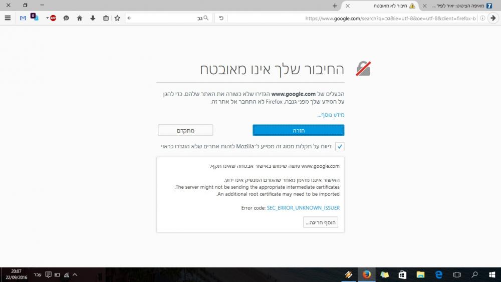

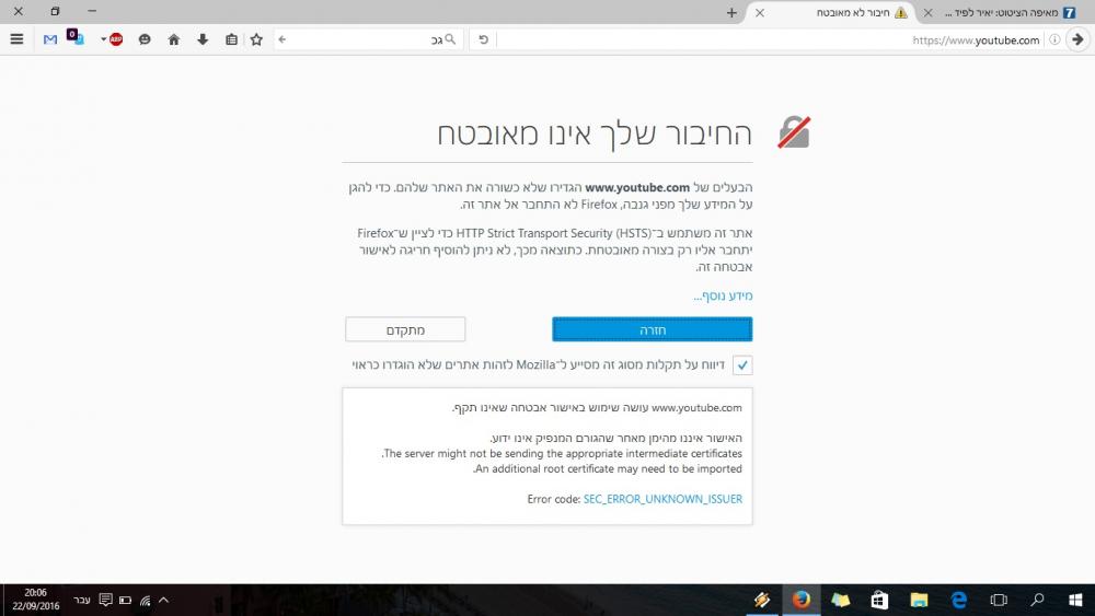

חיבור לא מאובטח
לאחרונה כמעט על כל אתר הדפדפן מתריע לי שהחיבור לא מאובטח ולא נותן לי להיכנס גם אחרי שאני מוסיף חריגה(אם אפשר, לא תמיד)
איך מבטלים את זה??

משהו אצלך לא תקין או שמישהו באמת מרגל אחרי התקשורת שלך. אתה באינטרנט רימון אולי?
יש מצב ששינת את השעון במחשב?
האמת יש רימון. אבל זה לא בגלל זה כי עד עכישו הכל היה טוב.
מסתבר שהייתי צריך לבטל הגדרה באנטיוירוס (ssl/tls) ועכשיו הכל תקין תודה רבה על העזרה!
