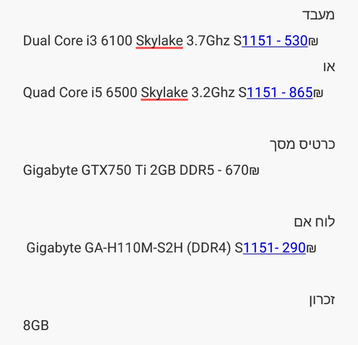

מה אם אחליף מעבד, כרטיס מסך, לוח אם, וזכרון? הארד דיסק, ספק, מארז וכל המסביב אין צורך. אולי ככה אני אשיג תוצאה שתספק אותי - אשמח אם תביאו דעה על החומרה בתמונה המצורפת.
האם שווה להשקיע את ההפרש לטובת הi5 במקום הi3 או שזה לא הכרחי?

הייתי ממליץ לך על הRX460 במקום . יותר חדש ועדכני וחזק יותר בביצועים מה750TI ואפילו טיפה זול יותר.
בקשר לבחירת מעבד הייתי אומר על הi5 או אם אתה מעוניין לחסוך אז גם הi3 עובד בסדר ,רוב המשחקים הם על הכרטיס מסך והמעבד פחות חשוב להם.
בקשר למחשב הישן שלך אתה יכול להזמין באליאקספרס מעבד E5450 אחרי מוד לLGA775 ב$25 וזה יתן לך שיפור ביצועים משמעותי לאומת המעבד שיש לך כרגע (וגם אם יש לך קירור מספיק טוב תוכל גם להאיץ אותו לתדרים טובים ולקבל אחלה ביצועים). זה סתם טיפ במידה אתה מעוניין לעשות משהו עם המחשב לאחר מכן (להפוך אותו לסטרימר לדוגמא).

GTX 750TI עם i3 יהיה חלש מאוד ולא יספיק לגיימינג כבד.
קנה מעבד עם כ. מסך נורמליים ותהנה כמו בן אדם.
