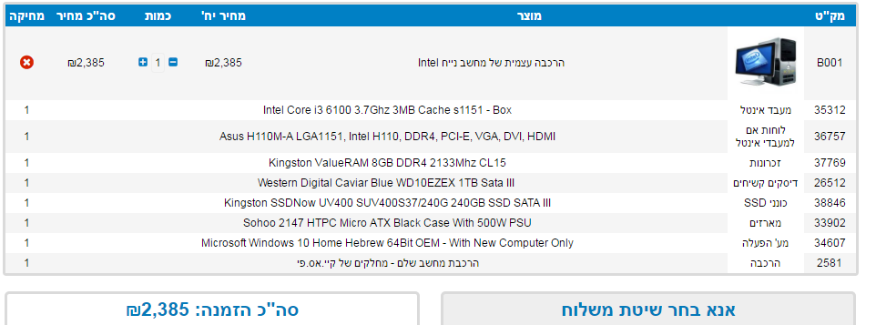

קצת קשה לבנות מחשב בתקציב כזה, כי יש לך דרישות שמייקרות, כמו מערכת הפעלה שמייקרת ב 450 ש"ח בערך, בלי מערכת הפעלה אתה יכול למצוא מחשבים ב 2200-2100 ש"ח בכיף.
אין צורך ב core i5 לשימוש שלך.
לדעתי חלונות 10 יהיה לך עדיף לקנות קוד של OEM בKINGUIN ולהתקין בעצמך. הקוד עצמו עולה משהו כמו $25 ובKSP מוכרים גרסאת home ב470 ש"ח.(OEM זה בהסבר קצר אם יש לך בעיה במערכת אתה פונה למי שהתקין לך אותה , לדעתי לא שווה את תוסף ה300ש"ח למחיר בישביל זה) אני אישית ממליץ מאוד על לינוקס אבל להרבה זה בעיה :(.
מקלדת אתה יכול לקנות בכל הומסנטר באיזה 30 ש"ח, לא צריך להשקיע יותר מידי.
ספויילר
המפרט בספויילר , השתדלתי לשמור על כל בקשותייך רק שאני לא בטוח אם יש צורב (מקסימום זה עוד איזה 50ש"ח לדעתי).
זה כנראה הכי טוב שתוכל להשיג בתקציב בישביל הצורך והדרישות שלך.
נערך על-ידי MekoPelet

ציטוט של ch561
לגבי ה I3 מול ה I5, האם ה I3 ישאר רלוונטי גם אם אני לא אשדרג את המחשב במשך כמה שנים?
אני לא רוצה לקנות מחשב היום שבעוד שנה שנתיים אני ארגיש הבדלים בביצועים בגלל המעבד.
לא תהיה שום בעיה בעיקר לביצועים שאתה צריך. לצורך העניין גם מעבדים ישנים יותר כמו E5450 ללוחות אם LGA775 מסוגל לעשות את כל הדברים שאתה צריך.
ציטוט של ch561
אני לא יודע להתקין ווינדווס, או לפחות לא ניסיתי להתקין ווינדווס מעולם, לכן קצת חושש, במיוחד עם 2 כוננים.
נורא פשוט , תראה ביוטיוב סרטון אחד או שניים ותבין שזה לא בעיה.
ציטוט של ch561
אם אני מבין אותך נכון, אם יש לי בעיה עם הווינדווס אני פונה ל KSP, כי הם אלו שהתקינו לי אותה?
ומה האופציה האחרת? למי יש לי לפנות במקרים אחרים?
OEM - Original equipment manufacturer
מה שאומר שאם אתה מתקין גרסת OEM אז אתה ה"יוצר" של המחשב עצמו אז לכל בעיה אתה חייב לטפל בעצמך (לי אישית לא היו אף פעם בעיות קריטיות כאלה)
תודה על העזרה.
בסופו של דבר בחרתי את המפרט שלך עם I5 (בתוספת מחיר כמובן).
