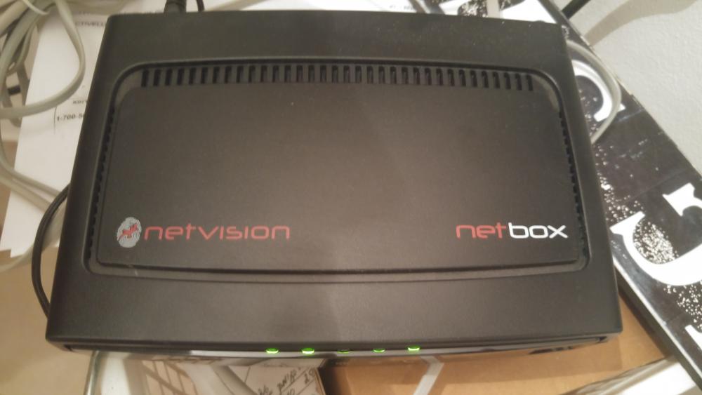

השאלה הגדולה היא איזה נתב יש לך ובאיזה תקנים/מהירות הוא תומך.
ציטוט של Cheif
אני מודע לזה שזאת השאלה הגדולה.. השאלה איך אני יכול לבדוק את זה אם אין לי את הדגם של הנתב ואין שום חוברת שהגיעה איתו..

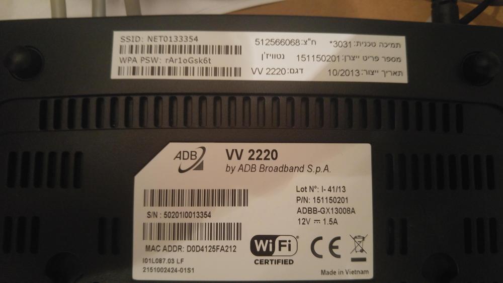

בדרך כלל הדגם של הנתב רשום על מדבקה בחלק התחתון שלה.  תצלם ותעלה לכאן.
ציטוט של Cheif
עריכה: מצאתי את המפרט שלו.. https://www.adbglobal.com/vv-2220/
תודה בכל מקרה.
אגב, האינטרנט שלי בבית אמור להיות 40 מגה, אם הוא 300mbps זה אומר שהוא נותן לי 30?
אני יכול לדרוש ראוטר חזק יותר מנטויז'ן?
נערך על-ידי --- The King ---
בהתחשב בנתב שיש לך (NETBOX) אין שום טעם להשקיע בכרטיס אלחוטי חדש.  הנתב הזה לא מסוגל ליותר מ-300Mbps שבפועל הם לא יותר מ-80 עד 90Mbps וגם זה בתנאים אידיאלים של מרחק קצר והעדר הפרעות אלחוטיות אחרות.
