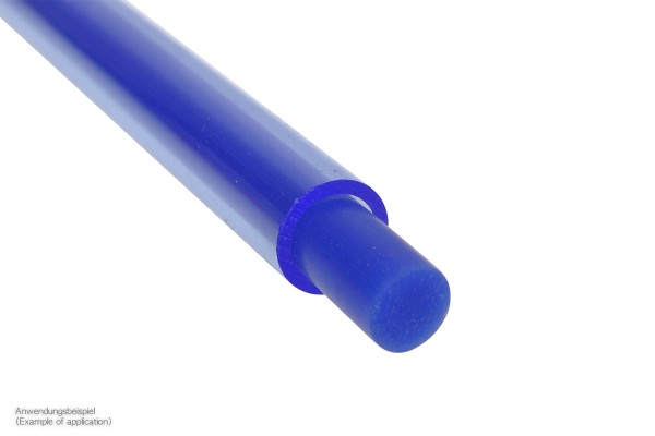

קפטן , שים לב שאם אתה מזמין צינורות בקוטר 8X12 אז תיקח GUIDE סיליקון בקוטר 8 ולא 10 כמו שהוספת לסל
מזה Guide סיליקון?
צינור סיליקון עגול בקוטר הפנימי של הצנרת שאותו מכניסים לצנרת בזמן החימום בכדי שבזמן הכיפוף היא תשאר עגולה ולא תתעקם בפינות .
