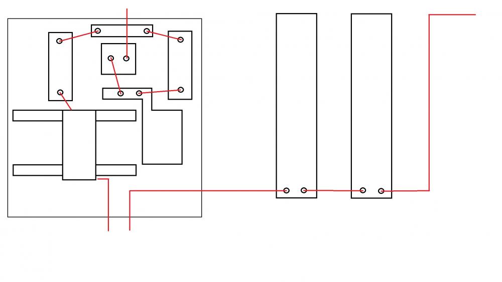

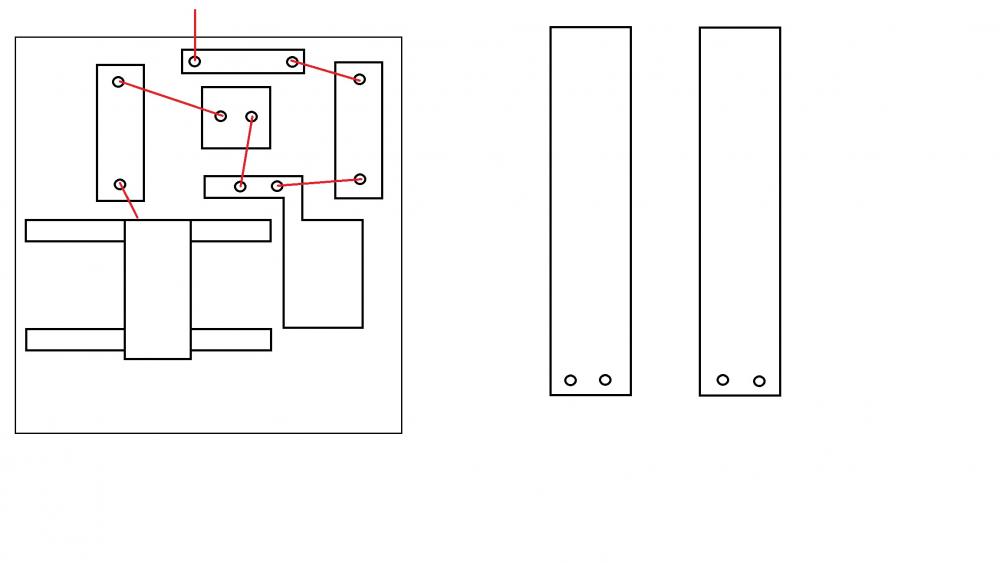

עידכנו אותי שהבלוק של המעבד אצלי הפוך בתרשים. הכניסה צריכה להיות משמאל, והיציאה מימין.
זה משנה קצת את הסדר של הרכיבים:
משתיהן נראה לי השניה עדיפה.
