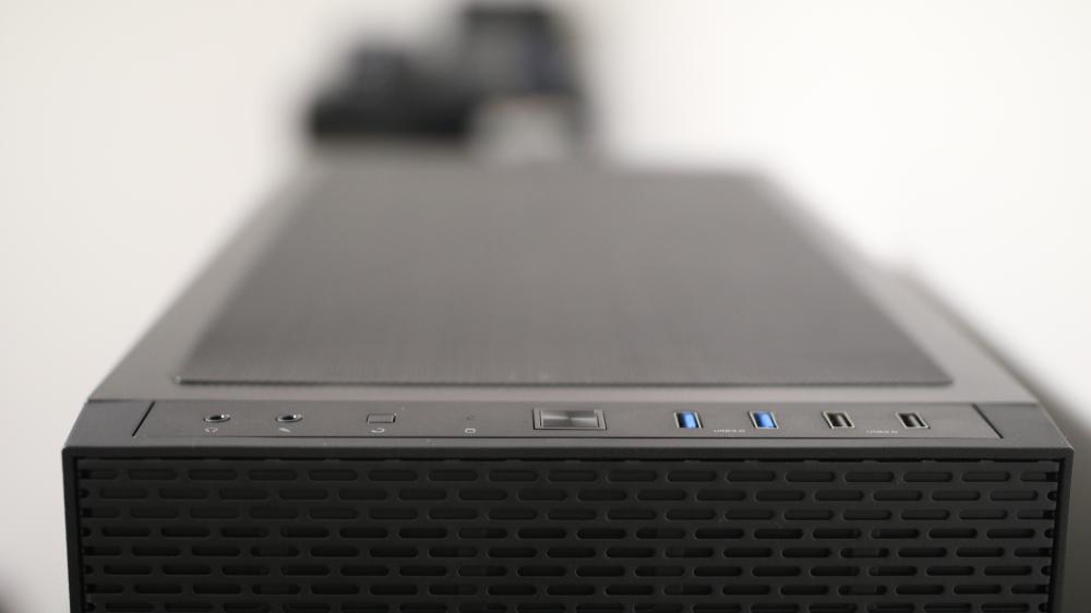

במחלקת החיבורים החיצוניים תוכלו למצוא בחלקו העליון של המארז זוג חיבורי USB3 במקביל לזוג חיבורי USB2 , חיבורי אוזניות ומיקרופון וכפתורי הדלקה ואתחול ( לא משהו מיוחד ובתור מארז חדש יחסית היה נחמד לראות חיבור USB TYPE C אחד לפחות .

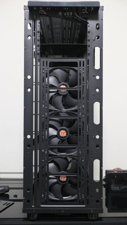

בקדמת המארז - רדיאטורים עד גודל 480 מ"מ במקרה ומוותרים לחלוטין על מפרצי ה5.25 ו-420 מ"מ במקרה והם נשארים במקומם ( ממוקמים מאחורי הפאנל הקדמי אשר קל בצורה מפתיעה להסרה )

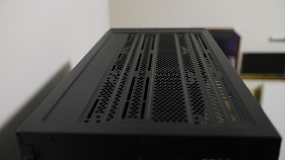

בגג המארז      - רדיאטורים עד גודל 360 מ"מ כאשר חורי ההתקנה נמצאים הרחק מלוח האם , דבר אשר מאפשר התקנת רדיאטורים עבים במיוחד ללא הפרעה לרכיבים ( MONSTA מישהו ? )
בחלק התחתון  - רדיאטורים עד גודל 360 מ"מ בצד התא או 240 בתחתית ( מגבלה בעומק ספק הכח )
בחלק האחורי   - רדיאטור בגודל זניח יחסית של עד 140 מ"מ ( מי שיתקין שם רדיאטור כנראה פספס באורח פלא את כל מתקוני הרדיאטורים האחרים במארז )
מבחינת מאווררים כגודל הרדיאטורים כאשר גג המארז יכול להכיל זוג מאווררי 200 מ"מ או שלישיית 140מ"מ .

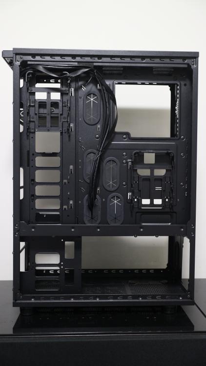

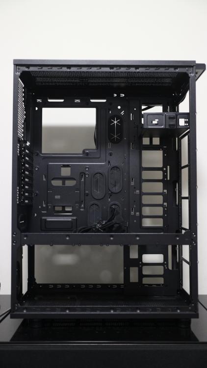

במהופך מגודל המארז הוא הוגדר כמתאים ללוחות עד גודל ATX בלבד ( יהיה משעשע לראות מישהו מתקין לוח M-ITX במארז הזה ) נראה כי ניתן להתקין לוחות E-ATX אך כנראה שהלוח יחסום את חורי סידור הכבלים אשר ממוקמים במקומות הנכונים ומאפשרים סידור נקי למארז כאשר מאחורי לוח האם ישנו מקום די והותר לסידור כל הכבלים בלי בעיות מיוחדות .

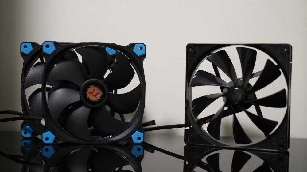

מן המפעל המארז מגיע עם זוג מאווררי Riing בעלי תאורה כחולה בקדמת המארז ומאוורר אחד סטנדרטי באחוריו ( בחירה תמוהה מדוע להשתמש בשני סוגי מאווררים )

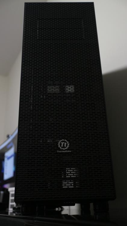

כל פתחי האוורור במארז לרבות פתחי החלק התחתון מכוסים כולם בפילטרים מגנטיים וכולל פילטר נשלף לכל תחתית המארז ,אני אומר כל המארז למעט הפאנל הקדמי אשר אמנם מכוסה בפילטר אך הוא אינו מגנטי ומוחזק ע"י תופסנים , דבר אשר על פניו אינו מפריע אך עקב אופי ומיקום התופסנים מונע התקנת 3 מאווררי 140 בחלקה החיצוני של שלדת המארז מאחורי הפאנל ודורש את התקנתם בחלקו הפנימי , שוב , לא בעייתי במיוחד עקב המרחב הפנימי הרב .

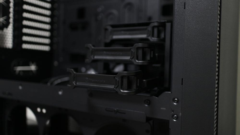

מבחינת מקומות אחסון : המארז מגיע עם 5 מגירות לכונני 3.5 או 2.5 ׁ , 3 מהם שליפים וניתן למקמם בתא העליון או בתחתית המארז וזוג נוסף מאחורי לוח האם
                                 במפרצי ה5.25 ניתן להתקין זוג כונני 3.5 נוספים או 4 כונני 2.5 .
המארז מודולרי כמעט באופן מלא וכל חלק ניתן להסרה או מיקום במקום נוסף במארז , כולל ספק הכח אשר ניתן למיקום בחלקו התחתון או של התא המרכזי או התא התחתון של המארז ( כמובן ניתן להתקין 2 ספקים אם תרצו בכך )
