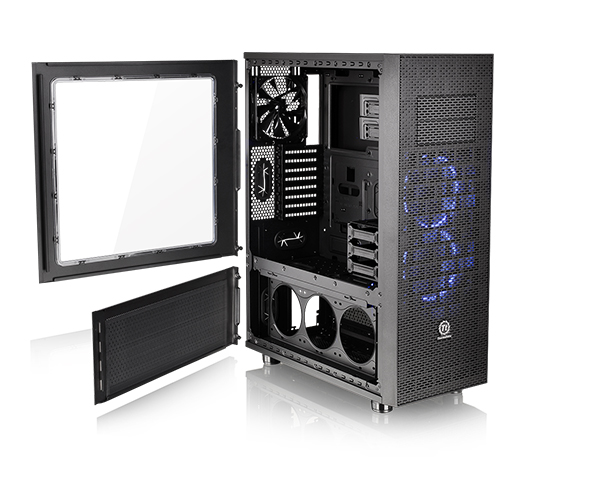

מארז : כשם הכותרת כן הוא - THERMALTAKE CORE X71 , "מגדל" גבוה למדי ( הגיע ממש מהר מאמאזון , לא מוכרים בארץ )

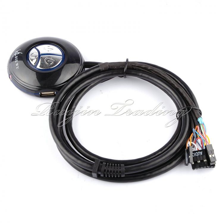

בגלל גובה המארז קניתי כפתור POWER ו-RESET חיצוניים שישב על השולחן במקום לחפש את הכפתור בכל פעם

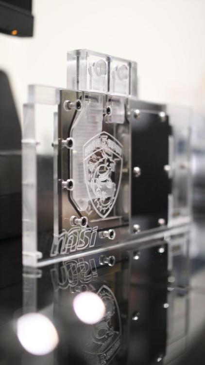

קירור : בלוקים לכרטיסי המסך של BYKSKI שאמורים לעבוד טוב ונראים לא רע בכלל ( הגיעו )

יש לך קישור לביקורת על הבלוקים של BYKSKI?
אין ממש REVIEWS שלהם מחוץ לסין אבל יש שרשור שלם בנושא בOVERCLOCK.NET
http://www.overclock.net/t/1447454/bykski-watercooling-blocks-from-china
חלק אוהבים , חלק לא אבל רובם מסכימים שהאיכות ברמה גבוהה , בחלק מהקיטים שלהם התלוננו שצריך לבצע שיוף מחדש ( LAPPING ) לתחתית הבלוק כי הוא לא היה ישר לגמרי אבל מדובר בבלוקים שהיו חלק מהקיט
אני אצלם קצת היום או מחר , עדיין מחכה לרדיאטור 420 מEK שיצא היום בDHL אז אני כנראה לא אתקין השבוע , אולי מקסימום אעביר הכל למארז ואבדוק מידות צנרת לחסוך זמן .
מזל שהזמנתי את הבלוקים מתי שראיתי את המכירה כי עכשיו המחיר עלה ל900 ש"ח לזוג ( קניתי ב650 ש"ח )

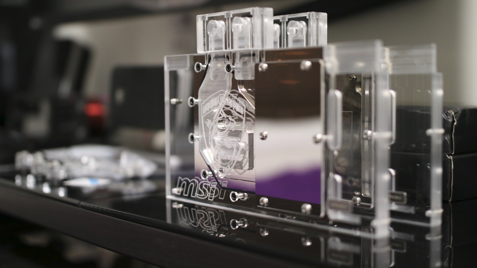

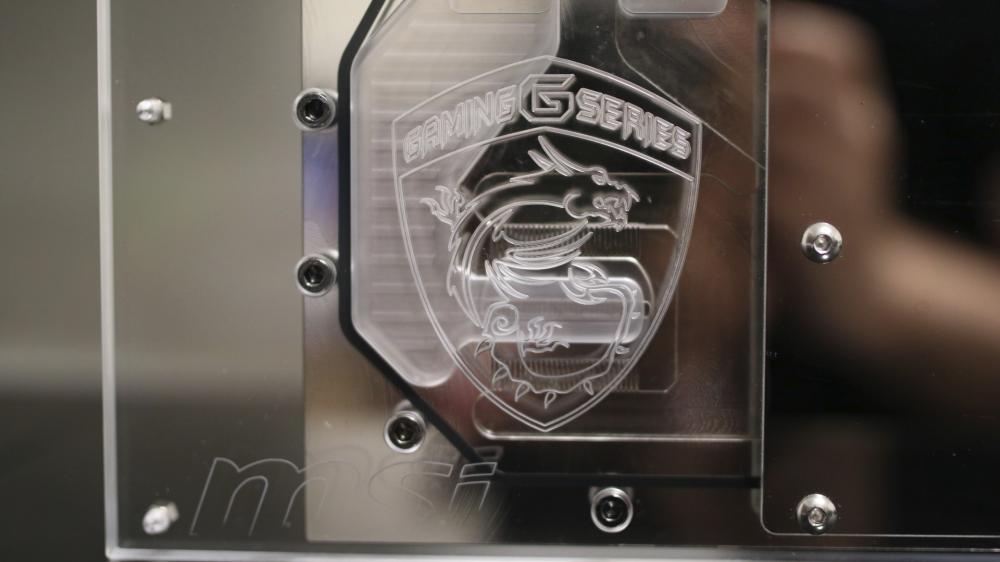

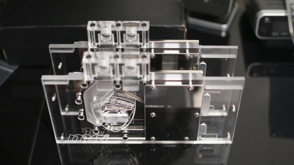

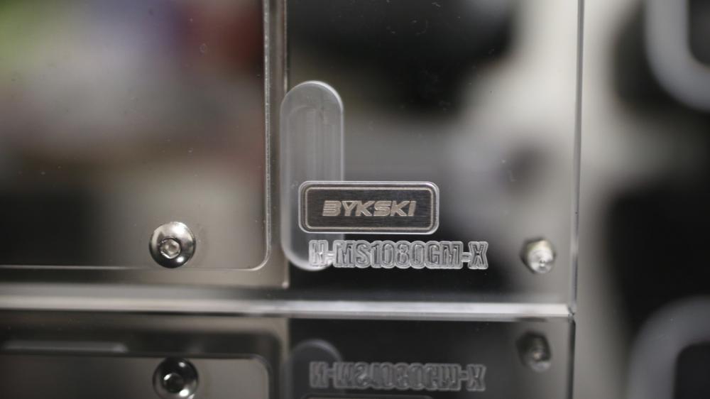

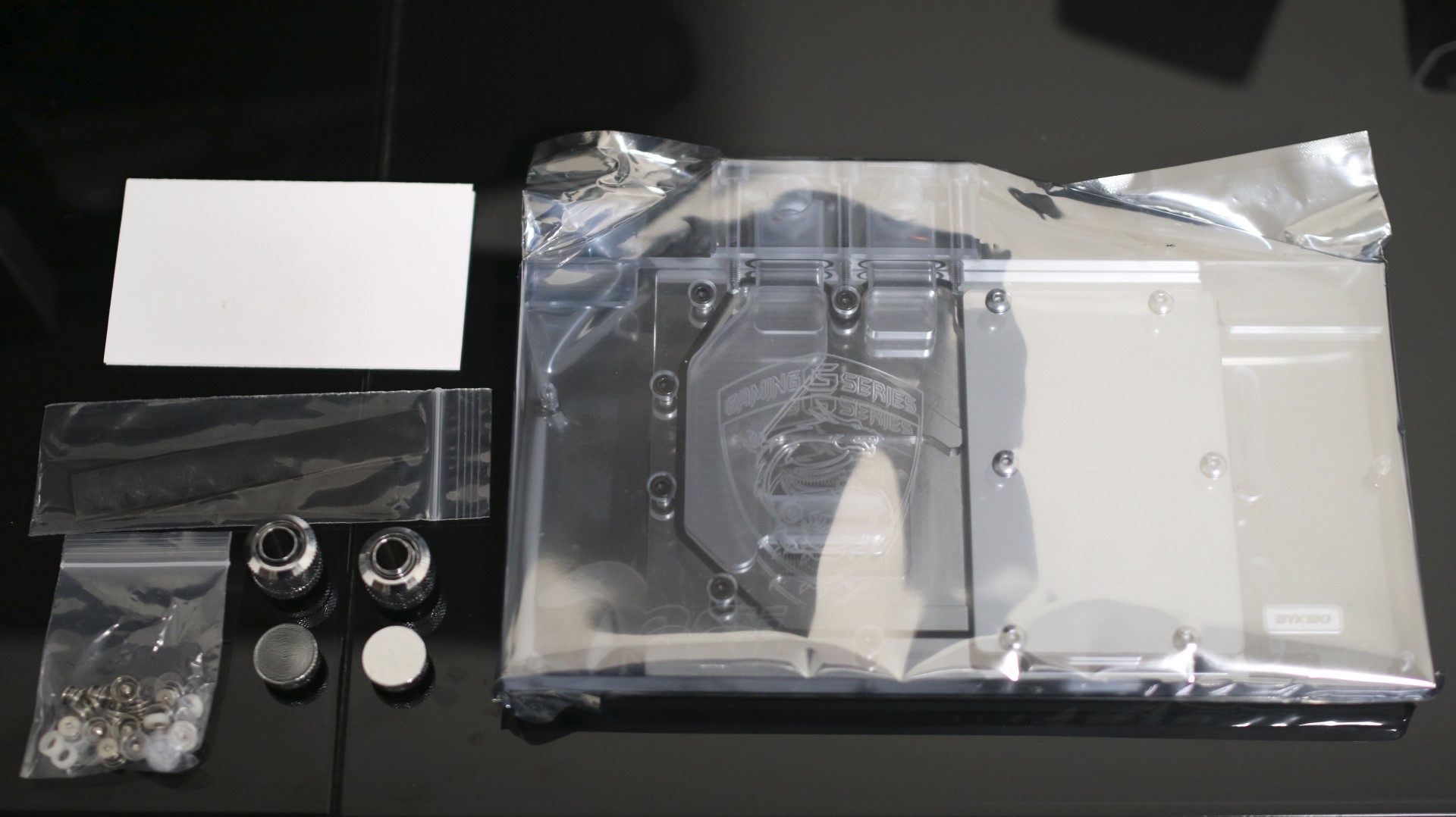

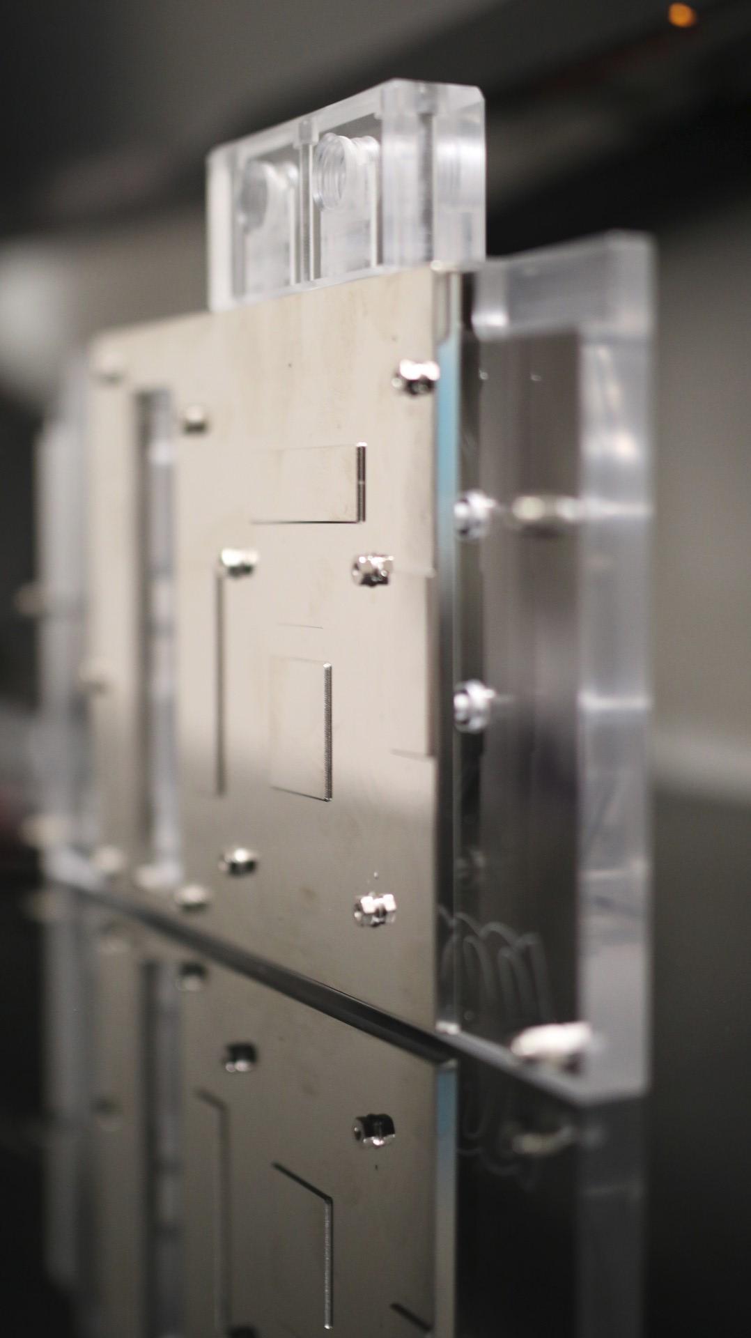

הבלוקים .....

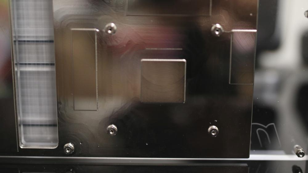

יפהפיים, נראים ברמה מאוד גבוהה.
בדקת את הבלוק קירור עצמו, מאוזן?
ציטוט של shapin
כן , על פניו לא נראה שאצטרך ללטש אותו .
