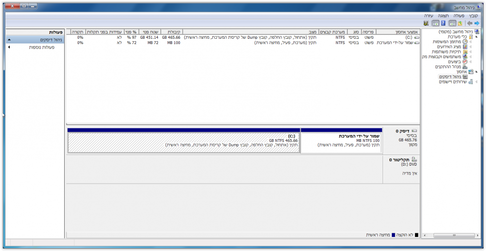

תעלה תמונה ממנהל הדיסקים.

בבקשה:
בוא ננסה משהו.
לחץ לחצן ימני על המחשב שלי, בחר נהל, אתה תראה רשימה בצד שהחלון נפתח, בחר ניהול כוננים\דיסקים, אם אתה רואה שם את הכונן הלא מזוהה לחץ עליו לחיצה עם לחצן ימני, הקצה לו אות לכונן כמו D E F G, ברגע שתבחר את האות הכונן יופיע במחשב שלי, זה קורה לפעמים עם כוננים שמפורמטים בFAT32.
נכנסתי לניהול הדיסקים כמו שאמרת, והכונן שלי לא מופיע שם. (הכונן שלי הוא בנפח 80GB)
הנה תמונה:
